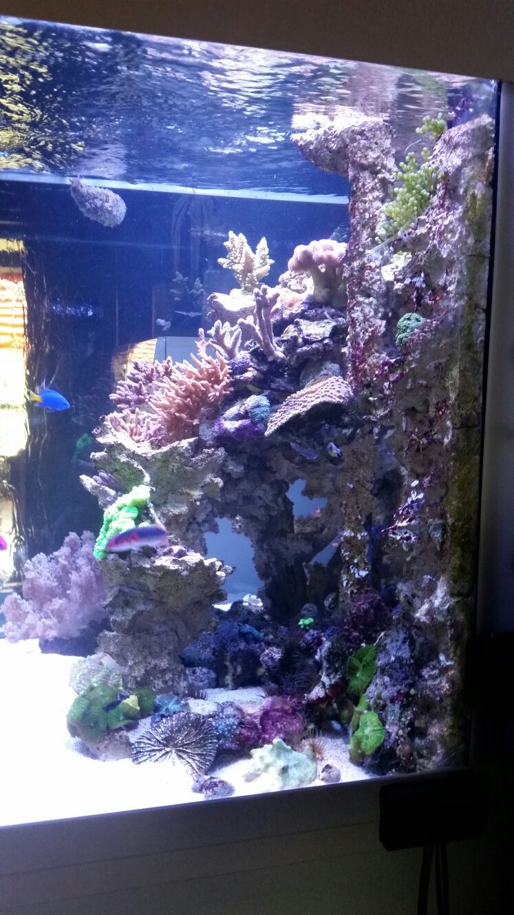

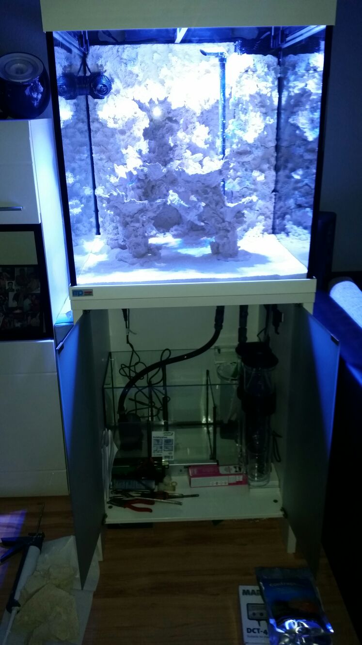

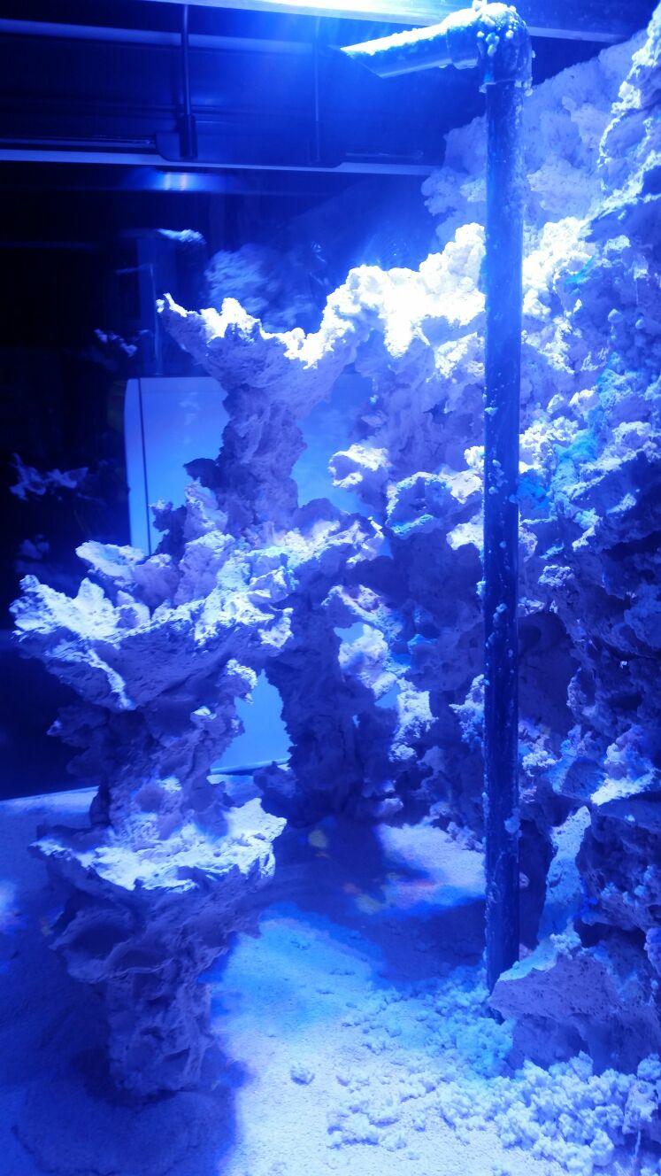

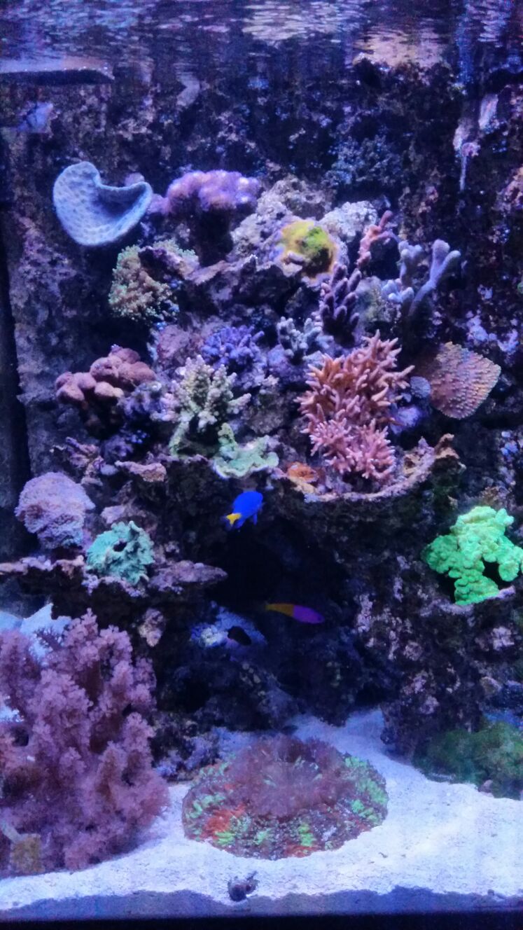

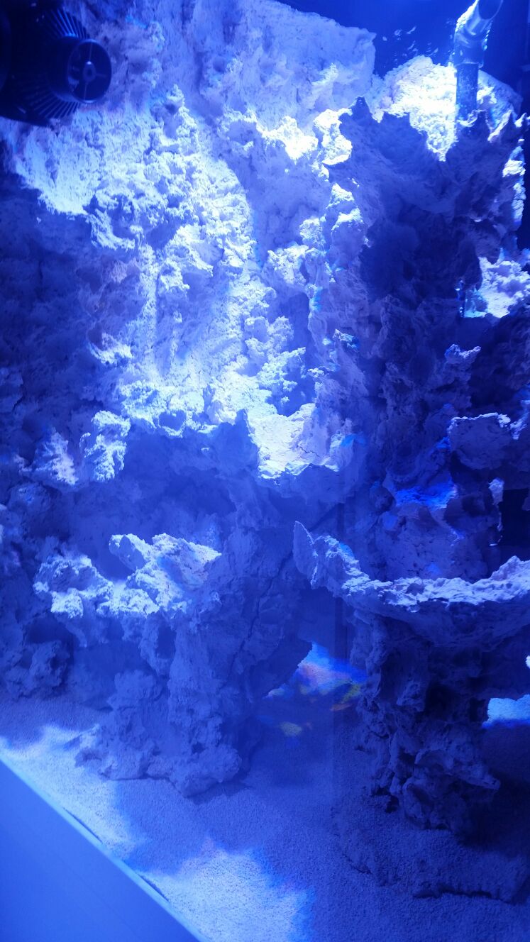

Wie die Überschrift schon sagt hab ich ein Scubacube 270 von Eheim.
Ich hab es gebraucht als Süßwasserversion erworben und auf meine Bedürfnisse umgebaut.
In der rechten hinteren Ecke hab ich einen Technikschacht eingeklebt welchen ich mit Riffkeramik und Mörtel verkleidet habe.
Das Zulaufrohr welches bei der Süßwasserversion ziemlich weit im Becken steht hab ich wegen der optik ebenfalls eingemörtelt.

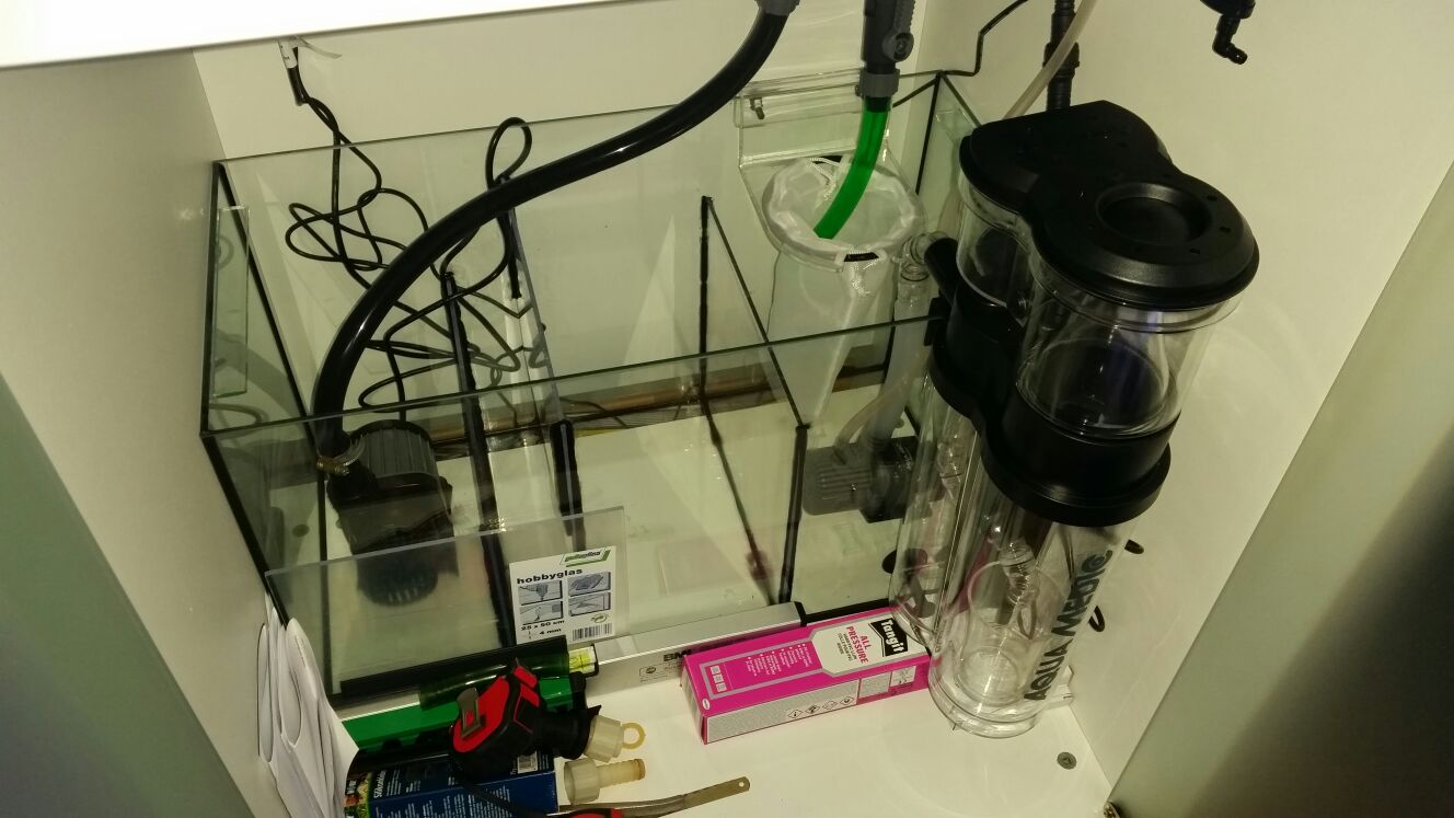

Technikbecken ist ein Standartbecken 60x30x35.
Scheiben hab ich aus Plexiglas selbst eingeklebt.
Rückförderpumpe ist eine Jebao DCT-4000.
Als Abschäumer habe ich den Aqua Medic Evo 1000.
Meine Dosierpumpe ist ebenfalls der Reefdoser Evo von Aqua Medic mit welchen ich die 3 Sangokai Basics und die Chem Produkte Kh und Ca 1+2 zugebe.
Als Nachfüllanlage habe ich das Refill System von Aqua Medic.
Für die Strömung sorgen eine Aqua Medic Ecodrift 4.0 und eine Maxspect Gyre 130.
Die Dekoration besteht aus einen Rückwandmodul von Korallenwelt sowie ein Riffpfeiler.
Zusätzlich habe ich noch ca 9 kg LS aus meinen alten Becken übernommen.
Als Bodengrund habe ich den Fiji White Sand von ATI und eine Handvoll grober Korallenbruch als Baumaterial für meine Grundeln.
Der Besatz setzt sich zur Zeit wie folgt zusammen:
Korallen:
SPS
-Montipora Rainbow
-Montipora Digitata Rot
-Montipora Digitala Blau
-Seriatopora Hystrix
-Stylophora Milka
-4 Acroporen
LPS
-Pavona Cactus
-Tubinaria Peltata
-Tubinaria Reniformis
-Caulastrea Furcata
-Euphyllia Paradivisia
Weichkorallen/Anemonen
-Krustenanemonen
-Entacmaea Quadricolor Rot
-sowie ein paar Scheiben und eine Weichkoralle
Fischbesatz:
2 Amphiprion ocellaris
1 Pärchen Canthigaster Valentini
1 Pärchen Synchiropus Splendidus
1 Pärchen Valenciennea Puellaris
1 Chrysiptera parasema
1 cirrhilabrus exquisitus
4 Chromis retrofasciata

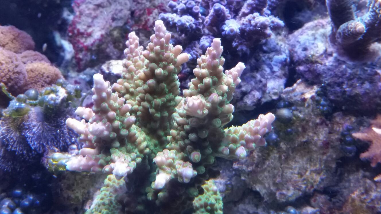

Eine Frage hätte ich gleich mal.

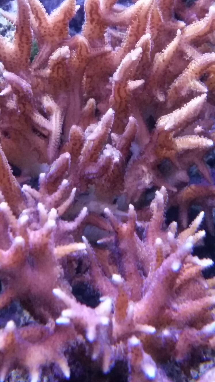

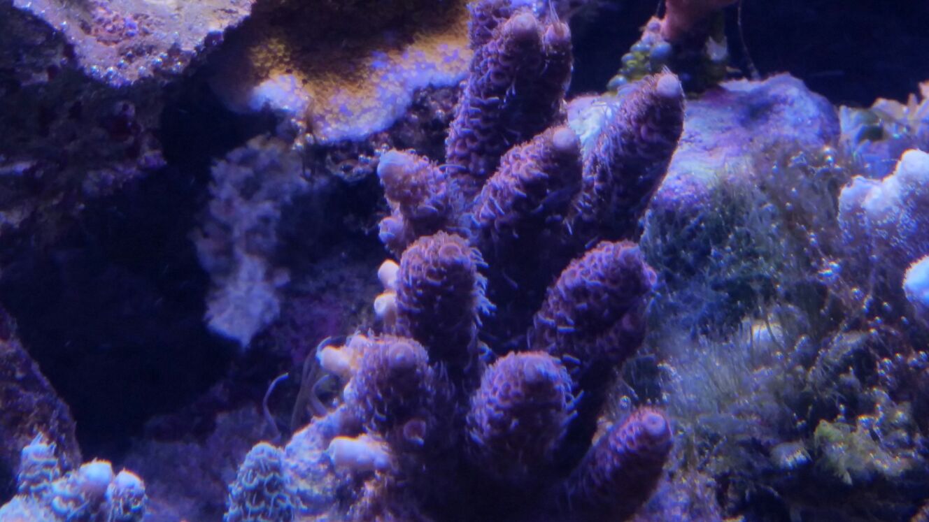

Ich weiß nicht ob man's erkennt aber die Hystrix ist ganz unten weiß geworden.
Kommt das von der eigenabschattung oder deutet es auf ein anderes Problem hin?
Ich denke die restlichen Korallen stehen soweit ganz gut.

Hi Christian,
das sieht doch gut aus. Es erinnert mich stark an mein erstes Becken. Ich hatte ebenfalls den Cube und ebenfalls einen Riffpfeiler in der Mitte sowie eine Verkleidung der Rückwand :)
Zur Hystrix: Wenn ich das richtig interpretiere steht die direkt und der LED auf mittlerer Höhe. Da alle anderen Korallen gut stehen gehe ich davon aus, dass das Licht grundsätzlich intensiv genug ist. Evtl ist es eine Kombination aus wenig Licht am Fuß und geringe Nährstoffwerte. Ich weiß, ist ein umstrittenes Thema, aber wenn sich dies nun über einen längeren Zeitraum so darstellt, dass Phosphat nicht nachweisbar ist, könnte das mit eine Ursache sein.
Steffen
Hier mein Forum-Thread: KLICK
Re: Scubacube 270
Moin Christian
Das macht einen guten Eindruck! Auch erstaunt mich die Vitalität der Korallen in einem Korallenwelt Becken nach der kurzen Zeit... :-)
Meine Erfahrungen waren damit anders.. schön zu sehen dass es nach so kurzer Zeit mit SPS klappt.
Die Hysterix könnte in der Tat zuwenig Wasseraustausch haben.. von den Bildern her schwierig einzuschätzen...
Hysterix ist aber auch eine der Korallen bei mir, welche ab einer gewissen Grösse unten anfängt "abzusterben" und ein Gerüst aufbaut.
Schau mal wie die Strömung da im Fussbereich ist.. ziel ist es Nährstoffe hinzubekommen udn den Dreck wegzuführen. Mit Dreck meine ich Abfallprodukte der Koralle...
