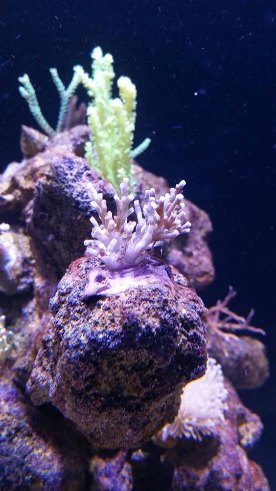

Neueingesetze Koralle sieht über Nacht dann so aus: Mit freundlichen Grüßen

So sehen die Korallen dann nach einer Woche aus

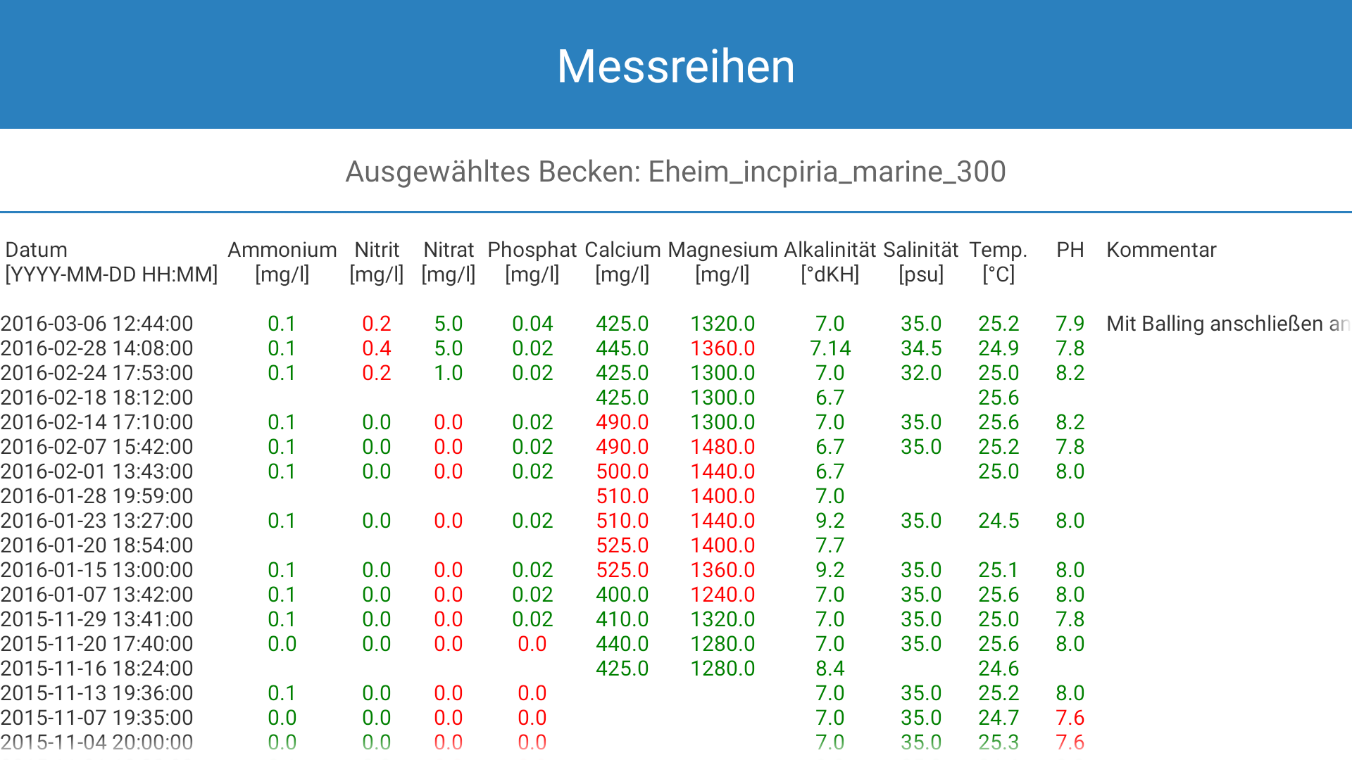

wenn Du Nitrit im Wasser hast, ergibt das im Test automatisch einen Nitratbefund. Du hast anhand der Messwerte von Nitrit, Nitrat und Phosphat einen Stickstoffmangel. Nitrat 5 mg/L wird nicht stimmen, wenn Du Nitrit nachweisen kannst. Der Anstieg im Phosphatgehalt passt dazu auch, weil sich über einen Stickstoffmangel auch kein Phosphat umsetzen lässt.
Wenn Deine Korallen anfangs unter der Beleuchtung gewachsen sind, dann kann sie plötzlich nicht schlecht sein. Ein Nährstoffmangel kann aber natürlich die Beleuchtung zu einem Faktor machen. In dem Fall musst Du aber den Nährstoffmangel korrigieren und nicht die Beleuchtung ändern. Das wäre der falsche Regler.
Es kann zudem ein Iod, Bor oder Kaliummangel bestehen, auch hier können sich solche Symptome ergeben. Eine Fauna Marin economy Analyse kann Dir das anzeigen.
Ich gebe Nick recht, es ist einfach nur ein Ratespiel mit irgendetwas aufzuhören oder Wasser zu wecheln etc. Wenn Du einen Nährstoffmangel hast und Du wechselst Wasser, macht es die Situation noch schlimmer. Wenn Du einen Barmangel hast, der durch einen zu geringen Gehalt an Bor im Meersalz verursacht ist, bringt es Dir auch nichts, Wasser zu wechseln.
Eine Analyse ist hier also sehr hilfreich und liefert Dir Fakten. Die können wir dann hier besprechen und diskutieren.
Aber so wie Deine Messwerte aussehen, kann es sein, dass Du einfach nur einen Stickstoffmangel hast. Der würde auch die Cyanos erklären. Das hat nichts mit dem BASIS-System zu tun. Hier würdest Du über das nutri-amin basic sogar hilfreichen Stickstoff dosieren. Das Absetzen des BASIS-Systems war dahingehend als auch eher kritisch zu betrachten.
Mit dem nutri-complete kannst Du eine ausreichende Versorgung an Stickstoff gewährleisten. Das BASIS-System solltest Du derzeit auch bei messbarem Phosphat nur mit der 0,25 mL pro 100 L Dosierung betrieben. Ganz absetzen halte ich genau wie Nick für nicht sinnvoll.

Deine eigenen Messwerte fehlen, vorallem um nachher zu schauen ob da Unstimmigkeiten in der Analyse bestehen.

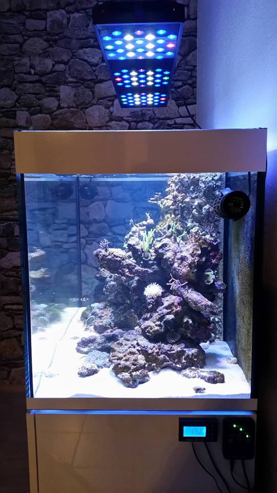

Dein Fischbesatz würde mich noch interessieren. Ein aktuelles Gesamtbild vom Becken ebenso.
Ich würde dir trotz der aktuellen Situation das gesamte Basissystem empfehlen und von vorn mit dem Dosierplan zu beginnen.
Niemand ist vor irgendwas gefeit aber dein bisheriges Vorgehen liest sich eher sehr kontraproduktiv.
