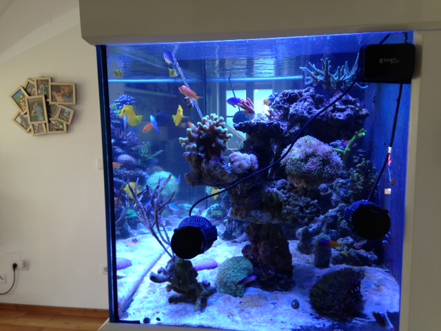

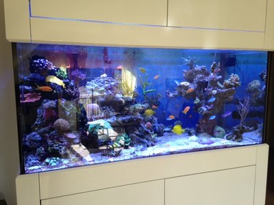

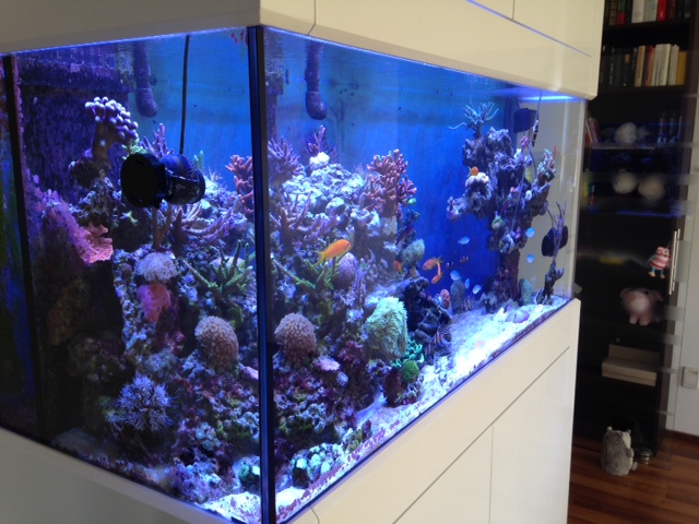

Hallo Community!
Hier ein Update meines Beckens! Ich hatte ja ein paar Probleme wegen der nicht so optimalen Strömung! Für Verbesserung habe ich den linken Steinhaufen im Becken entfernt und daraus eine Riffsäule gebastelt, seitdem ist eine bessere Durchströmundim Becken, und die Beläge sind auch schon viel weniger!
Außerdem habe ich die kleinste Tunze im Becken durch eine große Steuerbare ausgetauscht, macht sich natürlich auch positiv bemerkbar, weil jetzt habe ich drei Pumpen am 7096 Controller hängen..! :-)
Vielleicht werde ich im Sommer den rechten Teil des Beckens auch noch etwas umgestalten, aber da brauche ich Zeit dafür..! :-)
Nachfolgend ein paar Impressionen des Beckens! Über Verbesserungsvorschläge eurerseits freue ich mich natürlich auch!
Einen schönen Sonntag dann noch euch allen!
Liebe Grüße Oskar

Re: UPDATE Becken 150/70/70cm
Hi Oskar,
schaut doch schon prima aus. Du meinst bestimmt, dass du dich an die linke Seite machst oder?
Da sieht es was Strömung angeht noch etwas mager aus.
Sieht man auch an den Belägen vorn links. Aber alles in allem bist du auf einem seht guten Weg. Die Säule rechts gefällt mir sehr gut.
Vielleicht kannst du uns auch mal deine aktuellen Wasserwerte und Dosierungen mitteilen.
Beitrag von Oskar »
Dankeschön! Ja genau die linke Seite möchte ich noch umgestalten...!:-)
