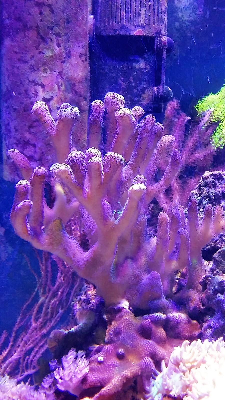

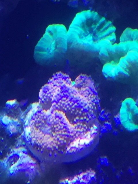

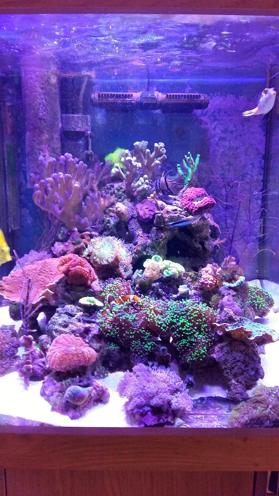

Anbei noch ein par Bilder, sind aber nicht so toll, da mit dem Smartphone gemacht:

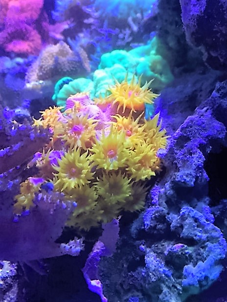

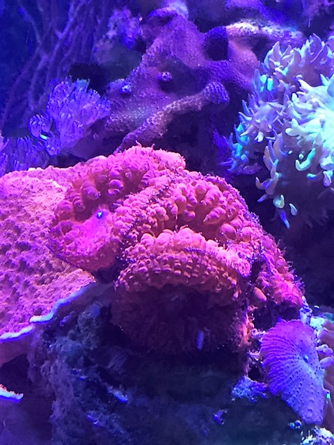

Noch ein par Bilder mehr und der Anamnesebogen.
Laboranalyse folgt, wenn diese da sein wird.

Dein Becken und die Korallen machen einen guten Eindruck. Lass uns da mal die Analyse abwarten um zu sehen was da ist und was nicht.
Vom Eindruck her könntest du die Gitter der Gyre aber etwas weiter runter Richtung Riff drehen. Das scheint stark gegen die Oberfläche zu drücken.

Laut deinen korallen auf deinen Bildern glaube ich den 0.3 PO4 nicht.
Soweit sehen diese doch gut aus.
Deine beleuchtung wirkt auf den Bildern recht rot/violett.
Wie hasst du die eingestellt?
