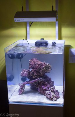

Hallo Zusammen,

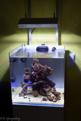

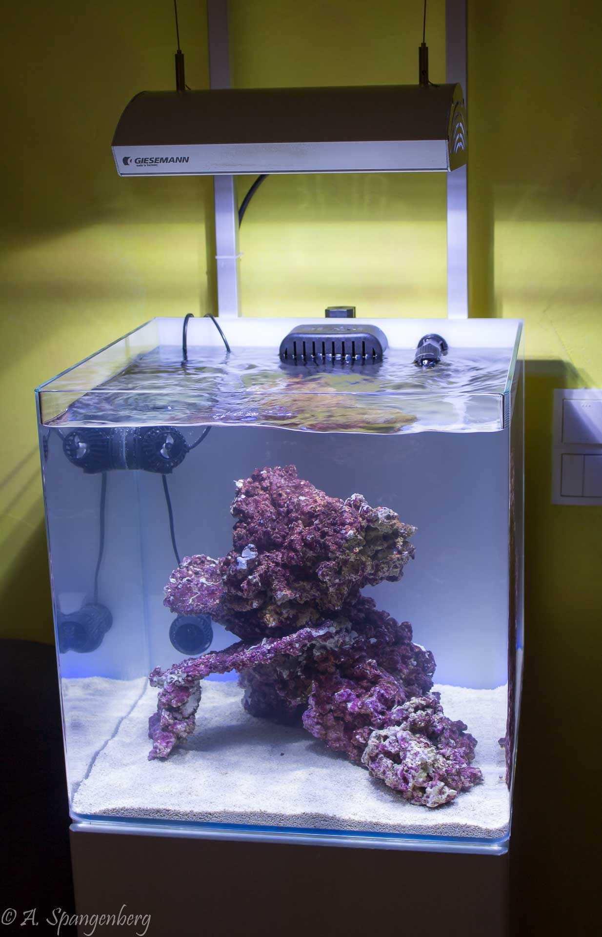

nachdem ich mich gestern vorgestellt habe möchte ich euch mein Becken vorstellen.
Ein Blau Aquaristic Open Reef Experience 45x45x45cm aus Weißglas.
Generell gefallen mir Aquarien als Poolbecken und transparent Verklebt besser, deshalb habe ich mich auch für das Blau AQ entschieden.
Gestartet wurde es am Donnerstagabend (25.2.16), also viel ist bisher noch nicht passiert.

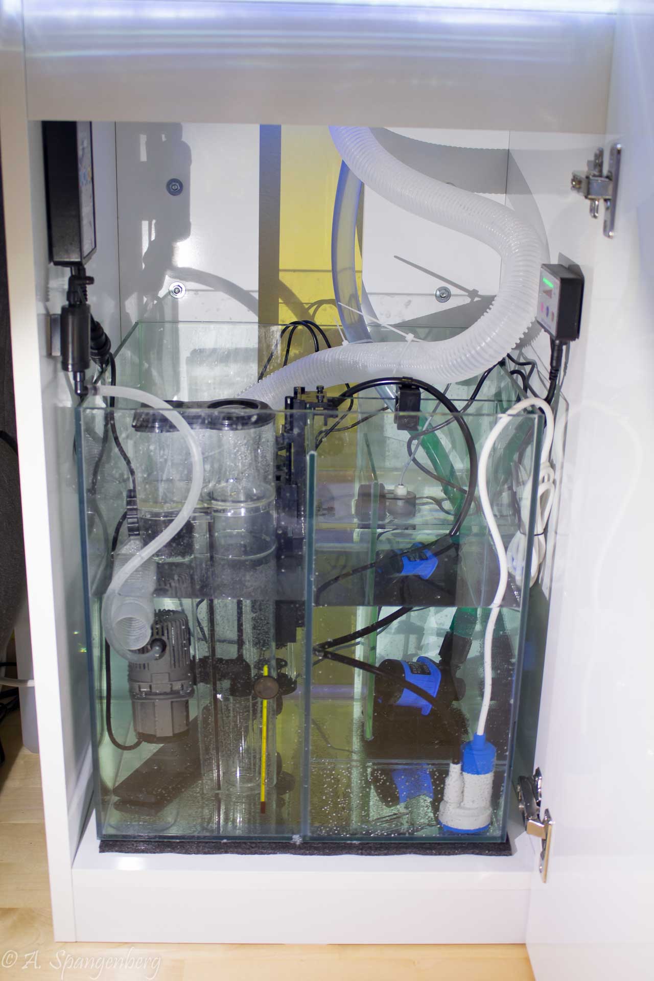

Zum Technischen:
Zulauf 20mm Ablauf 32mm
Technikbecken 38x38x40cm
Licht: Giesemann Reflexx Nano plus 70W HQI 2x 8 W T5 das ganze 10h am Tag
Förderpumpe: Jebao DC 1200
Strömung: Koralia Nano 1600 und Jebao RW4
Abschäumer: Aqua Medic evo 500
Filter: Aqua Medic multi reactor S mit Aktivkohle bestückt
Sonstiges: Tunze Osmolator Nano, Aquael EASYHEATER 150W
Aufbau:
Steine: Ca. 8,5Kg Real Reef Rocks
Bodengrund: ATI Fiji White Sand 1-2mm
Dosiert wird das Basis System nach Dosierplan und das Startsystem wobei das Nutri-complex noch nicht verfügbar zu sein scheint?
Habe gelesen es soll hauptsächlich für PO4 sein, kann ich das dann einfach über eine K2HP04 Lösung machen?
Besetzen würde ich das Becken gerne hauptsächlich mit Steinkorallen. Werde wohl am Dienstag mal gucken ob ich nicht schon ein paar LPS bekomme.
So jetzt noch ein paar Bilder und der Bogen:

AlexS
Beiträge: 15
Registriert: Sonntag 21. Februar 2016, 18:01
Wohnort: Würzburg
Re: Blau Würfel 45x45x45
Beitrag von AlexS »
Huhu Günther,
der Abschäumer funktioniert irgendwie nicht wie er soll. Ist sehr laut und "leiert" komisch oder schaltet einfach mal ab. Denke da ist irgendwas Kaputt. Habe dazu auch schon Aqua Medic angeschrieben, mal sehen was kommt oder hat jemand noch eine Idee dazu?
PO4 hab ich gemessen aber nix nachweißbar mit Gilbers. NO3 ist mit Salifert unter 1 (also von der Seite durchgeschaut)
Alex

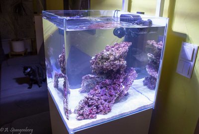

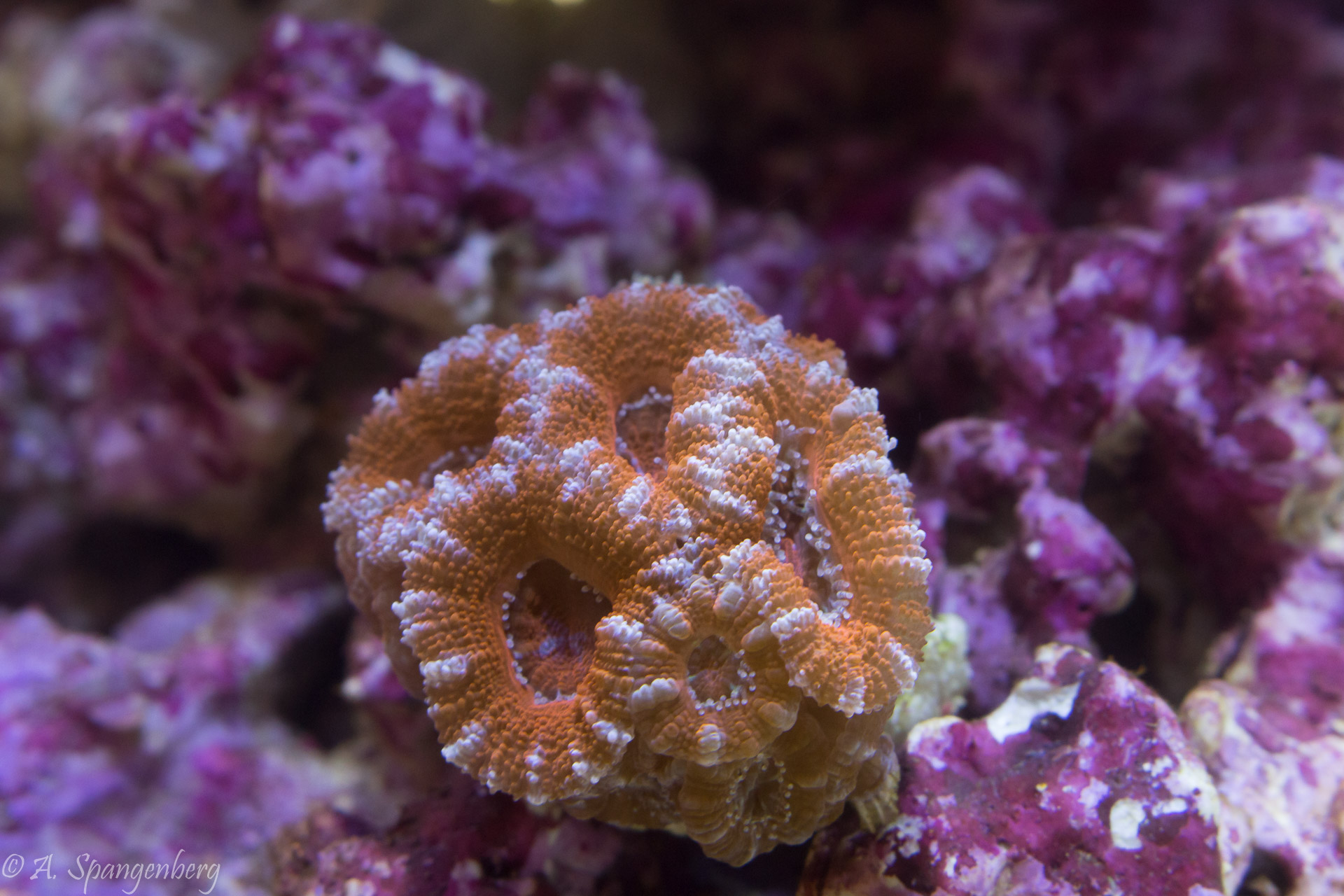

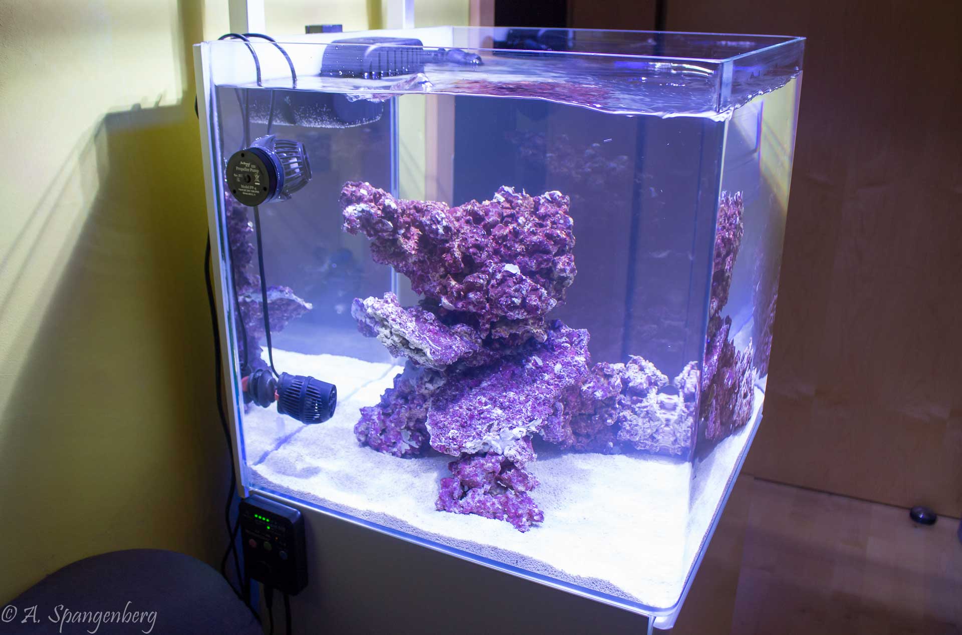

so mal ein kurzes Update von mir.
Läuft eigentlich alles ganz gut soweit, die ersten Korallen sind schon 2 Wochen eingezogen. Sehen alle soweit ganz gut aus für mich. Kieselalgen sind auf dem Rückzug nur eine Trübung habe ich im Wasser die im Laufe des Tages zunimmt. Das geht schon bestimmt eine Woche so, denke ich komme um nen UV Klärer nicht rum. PO4 nachweisbar zu halten macht auch etwas Probleme, gebe täglich früh zusammen mit dem Basic 0,005-0,0075mg/l Po4 hinzu und nachmittags noch 1ml/100l Complete. Wenn ich vorher messe ist schon nichts mehr drin.
Zwischenzeitlich hatte ich aber echt sorgen um das Becken.
Irgendwie muss mit dem NiteOut oder Specialblend etwas nicht OK gewesen sein. Hatte nach der Zugabe plötzlich 0,8-1mg/l Po4 :shock: . Echt heftig! Hab das Ganze dann nochmal am Süßwasser Nano nachgestellt und Vorher/nachher gemessen und genau das gleiche.
Also erstmal 70l Wasser gewechselt (40l NSW) und etwas mehr als einen Tag Rowa adsorber laufen lassen bis der Wert wieder bei 0,05 war. Die Korallen haben das ganze erstaunlich gut weggesteckt, waren nur ca. eine Woche ordentlich braun und haben braunes Zeug ausgespuckt. Mittlerweile sehen die aber wieder recht gut aus. Ist ca. 1,5 Wochen her.
Diese Woche will ich noch ein paar Korallen aufstocken. Auch ein paar Acroporas.
Werde deshalb auch mal eine Wasseranalyse machen lassen um zu sehen ob alles gut ist.
Ein Paar Gedanken über den Fisch/Garnelenbesatz hab ich mir auch schon gemacht. Was haltet ihr von 6x Eviota bifasciata, die sollen ja in der Natur zwischen SPS leben und 4x Urocaridella antonbruunii?
Aktuell sind im Becken:
Turbinaria peltata, Euphyllia Paradivisa, Blastomussa sp., Montipora Hispida, Stylophora "MILKA", Pocillopora Damicornis, Seriatopora Caliendrum, Ricordea Florida, Div. Zoanthus, Div. Acanthastrea Lordhowensis und 5 Turbo Schnecken
So jetzt noch ein paar Bilder:
