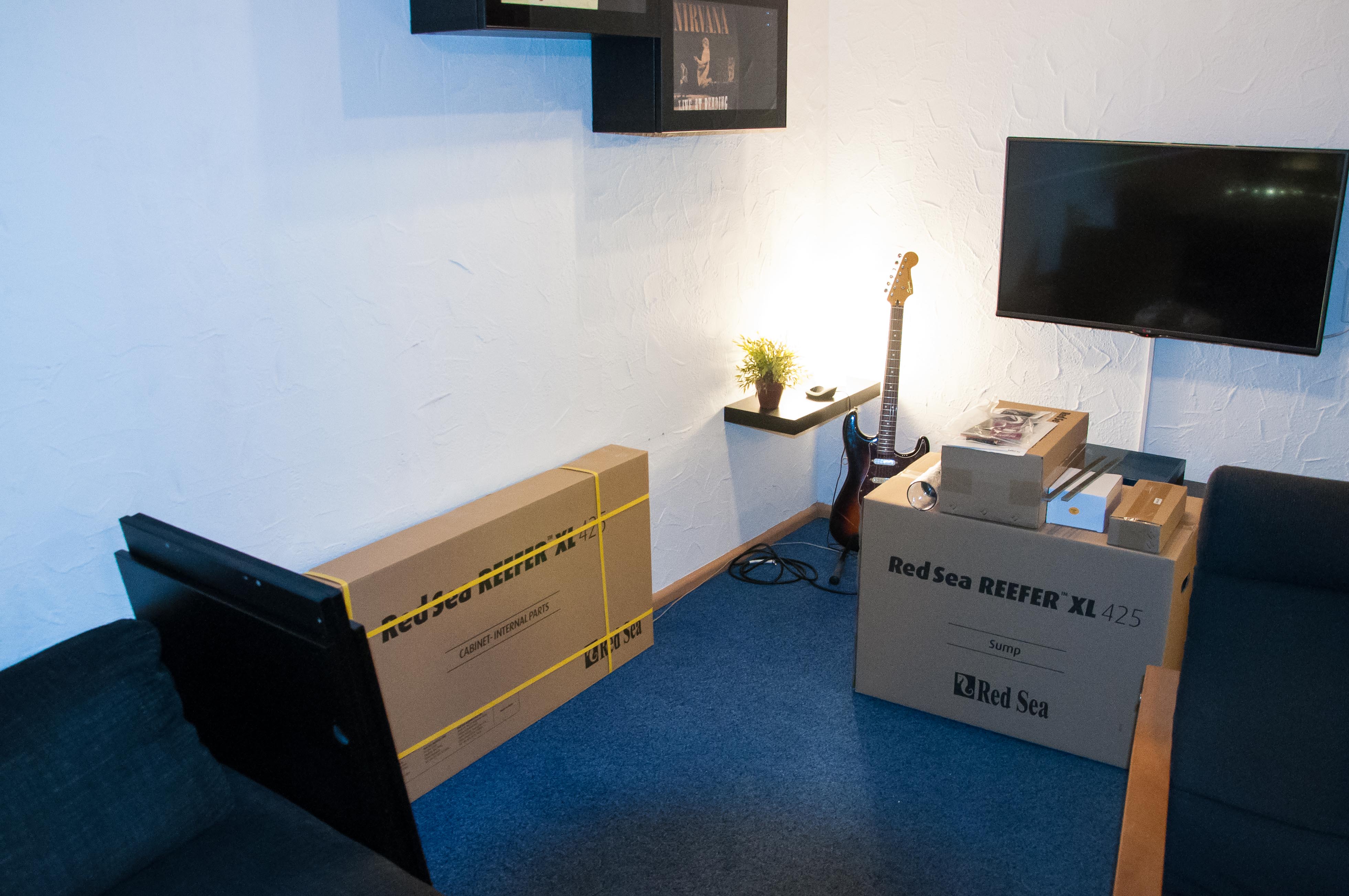

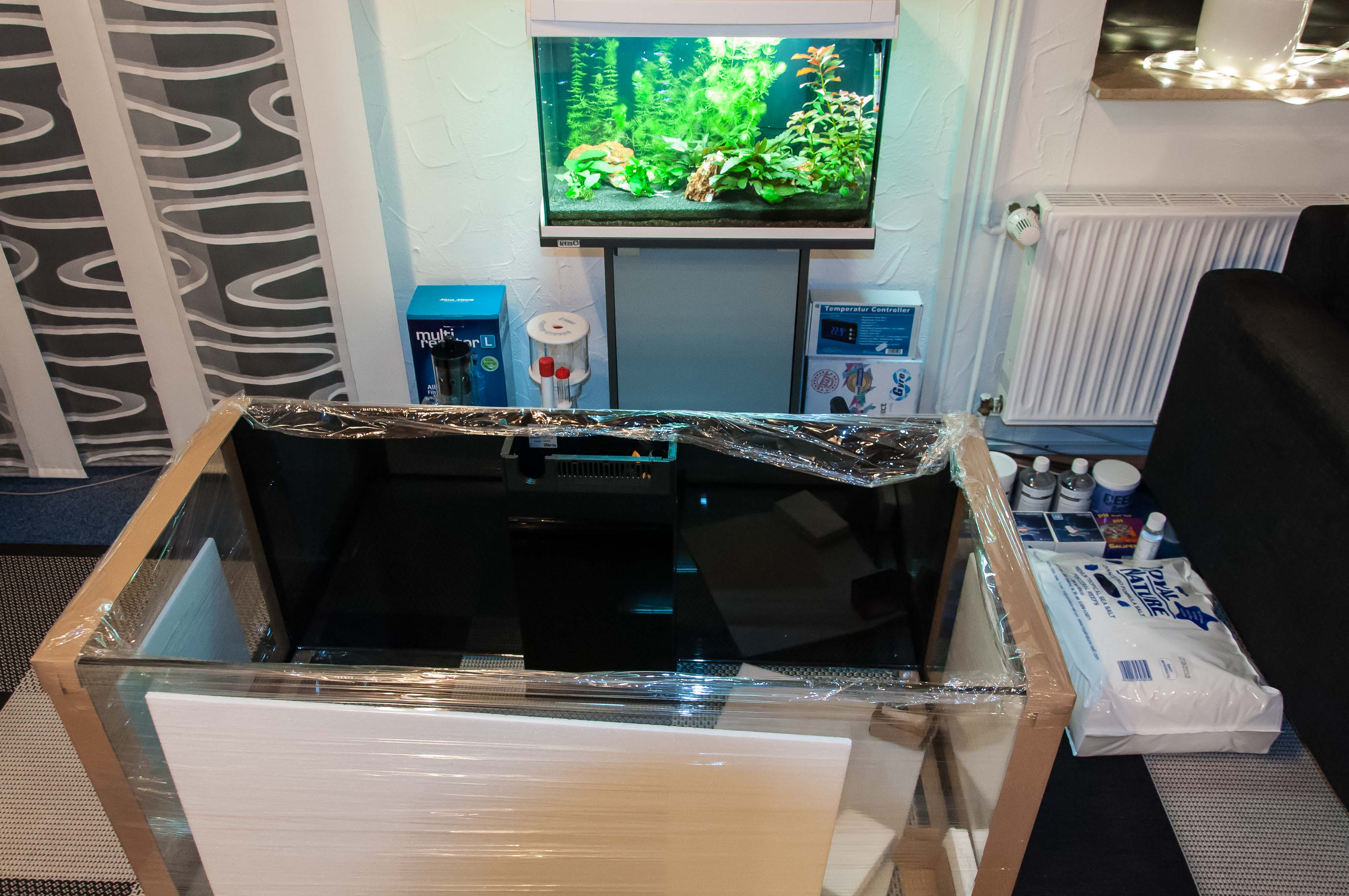

Re: RedSea Reefer 425XL
Ok Ok
habs gefunden
Also hier mein neues Becken vor meinem kleinen 60L Süsswasserbecken
Und hier soll es mal stehen
Bis zum nächsten Update
MfG
Frank
