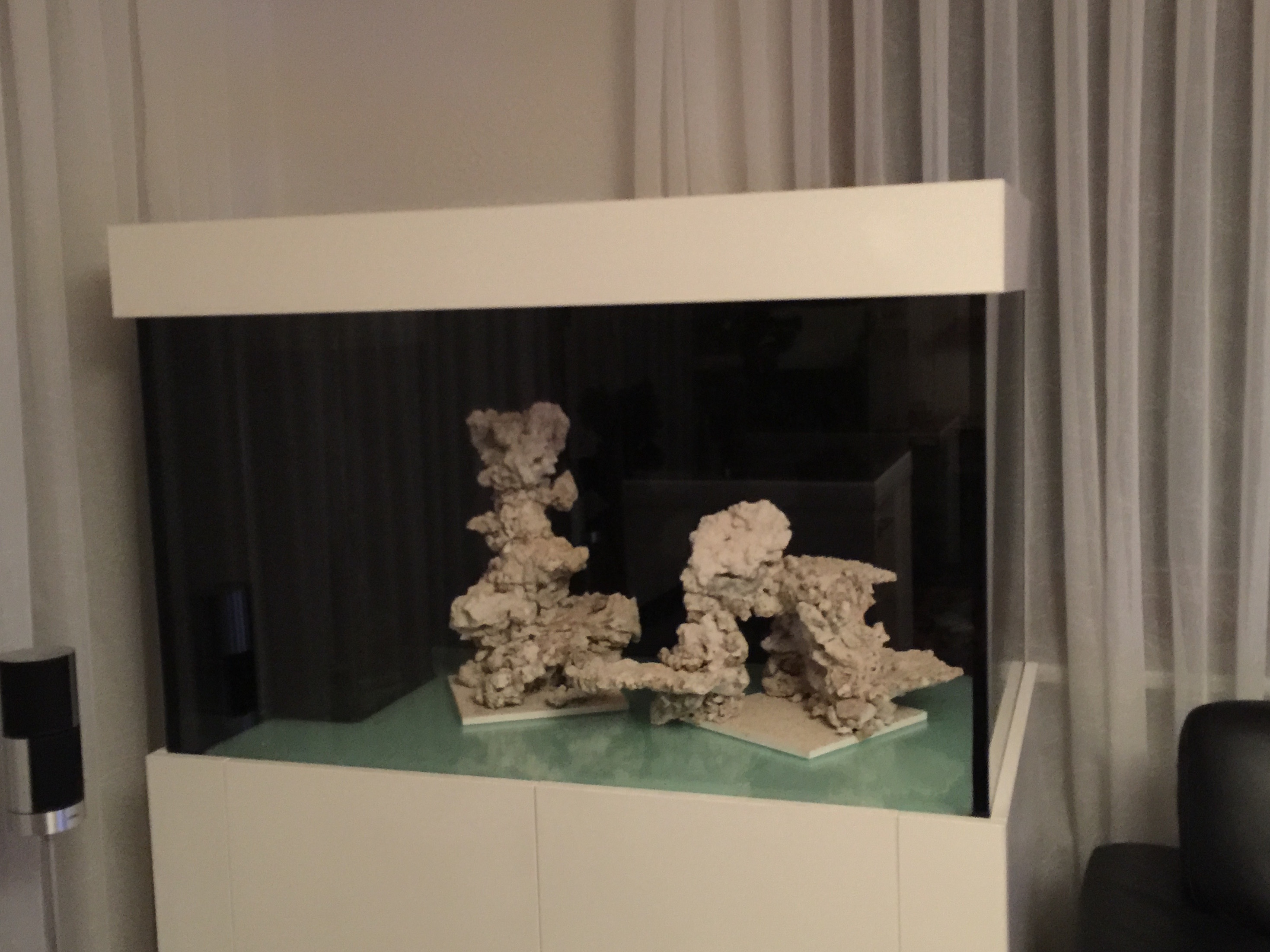

- Becken 110x70x65, Netto 475 Liter
- Deko: 3 Säulen von Atoll Riff, ATI Fiji White 2-3mm

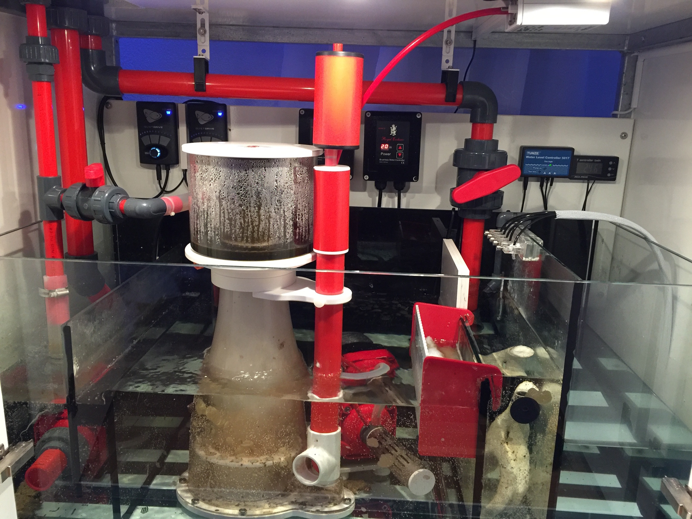

- 2x Vortech MP40QD mit Reeflink

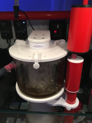

- Bubble King Double Cone 180 mit Speedy
- Aqua Driver Helix Skim Clean
- RF Pumpe RE Speedy 50 Watt
- Vertex Medienfilter ( derzeit leer)
- Vorfilterung Aquadriver Kaskadenfilter mit Filterwatte
- Ozon (Dauerbetrieb auf minimaler Dosis)
- Tunze Osmolator
- Grotech Dosierpumpen, 6 Kanäle
- Vertex Puratek Deluxe

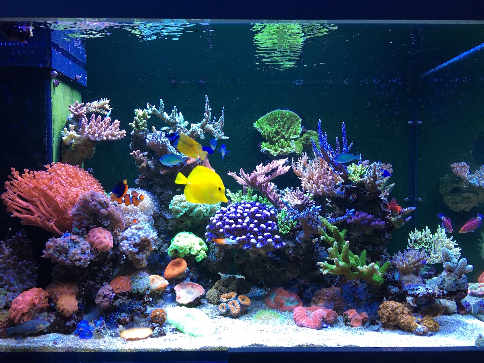

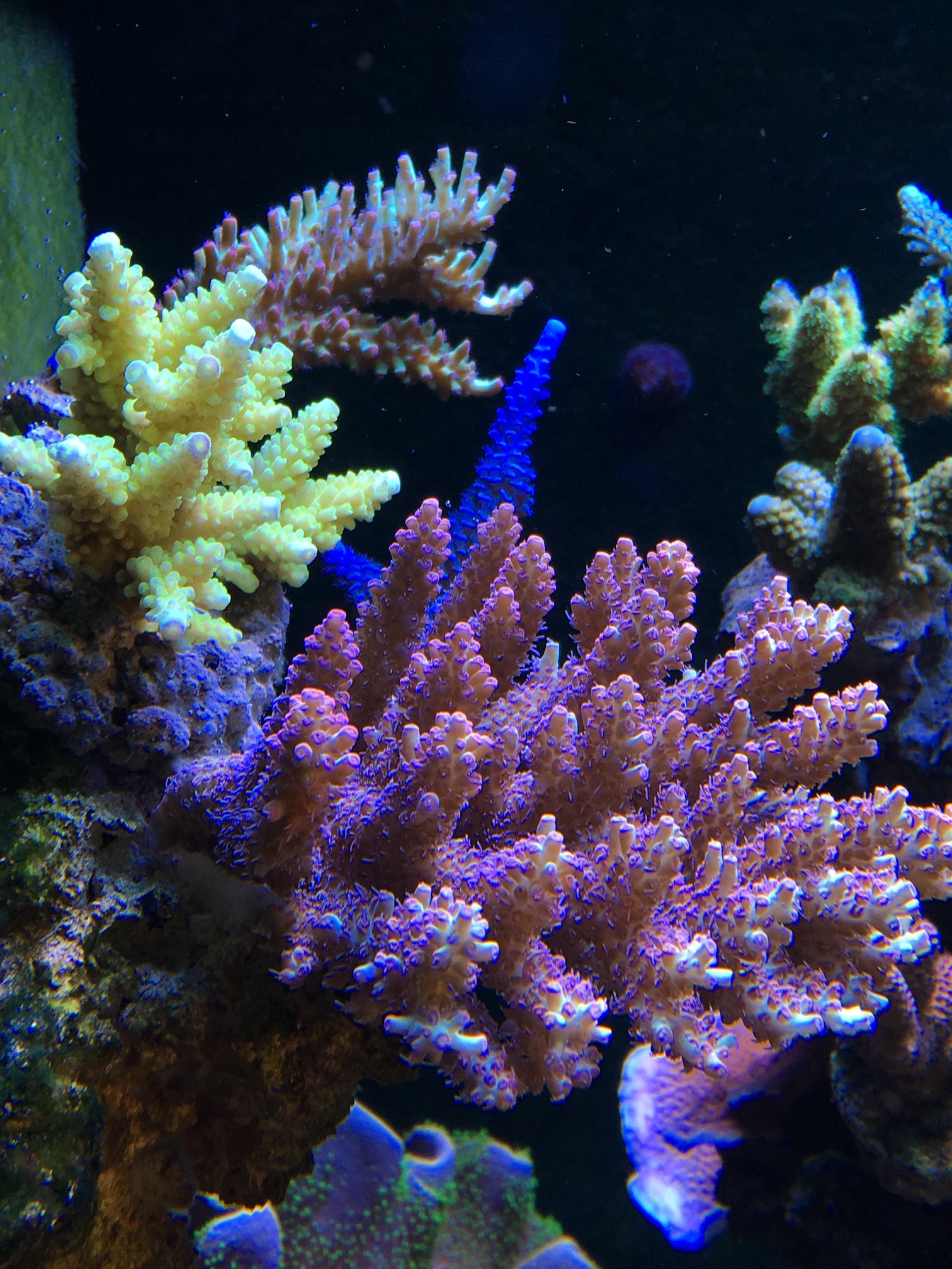

Wow, ein wunderschönes Becken! Insbesondere die Acans unten links leuchten ja richtig!!!

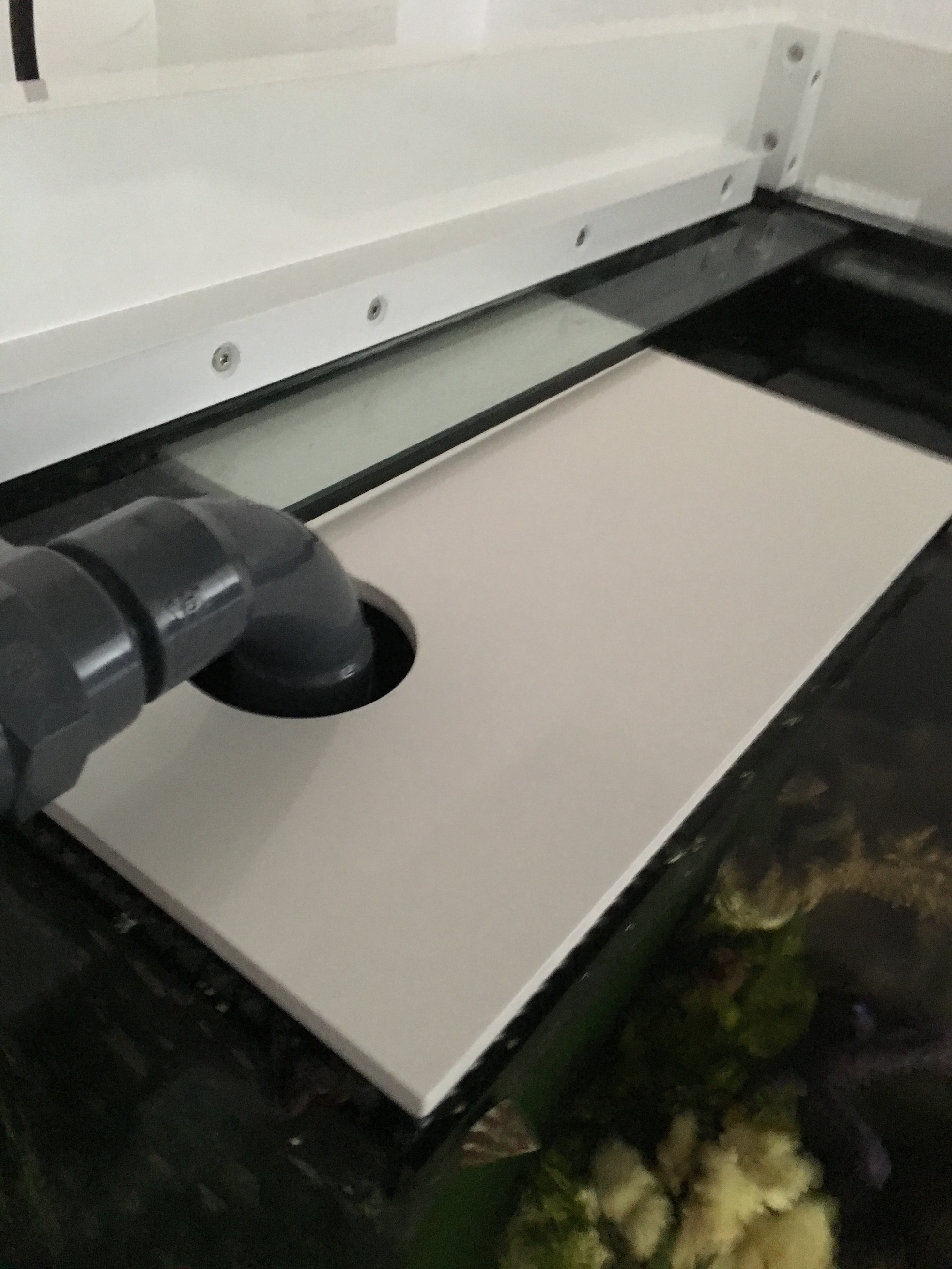

Sehr schönes Becken und vor allem sieht es gesund aus. Sind die Ableger am Schacht direkt auf den Schacht geklebt? Da liebäugele ich nämlich auch damit. Wenn ja, wie hast du sie geklebt?
Re: 500 Liter Riff
Danke. Nein, am Schacht und an der Rückwand habe ich einzelne Brocken aus Keramik mit einer glatten Seite und Orca Kleber direkt ans Glas geklebt. Darauf dann die Korallen.
