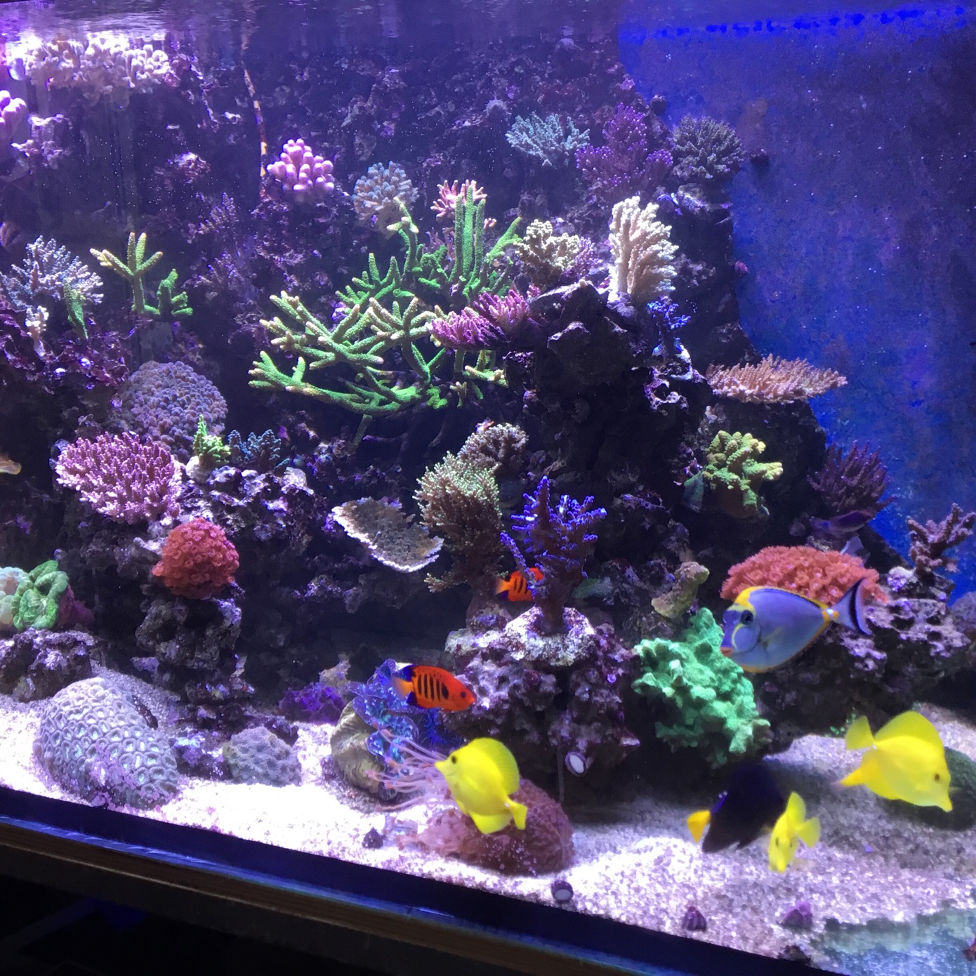

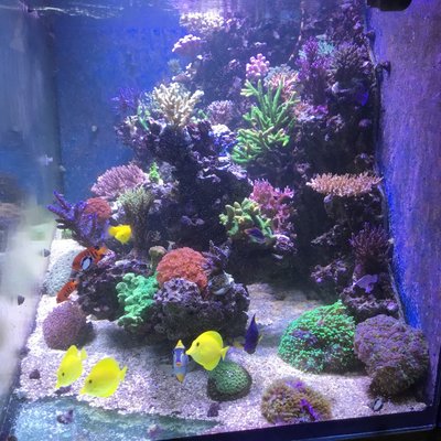

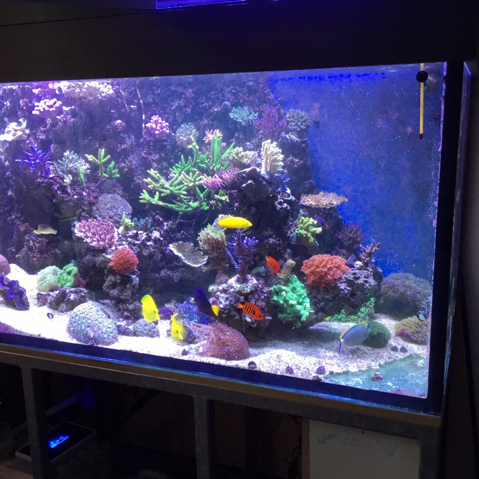

wie versprochen Aktuelle Bilder vom Becken,
falls noch irgendetwas Benötigt wird bitte einfach kurz im Thread melden.
Bitte die Bilder entschuldigen,ich muß mal wieder die Scheiben putzen

Im Moment sehe ich bei Dir "wenig Grund" für die HED...Farben sehen gut aus!
