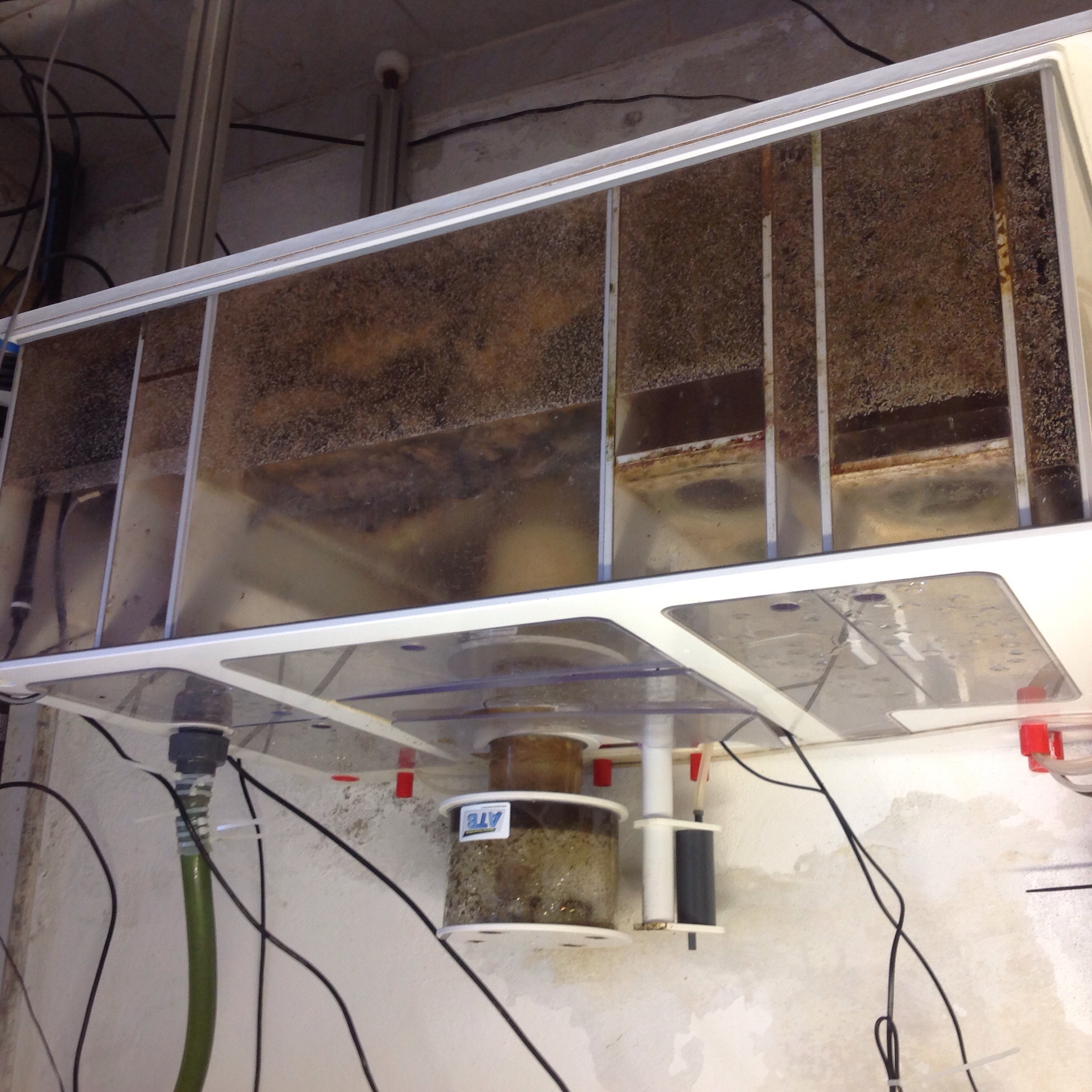

Das Technikbecken von Royal Exklusiv steht im Keller.
Das Wasser pumpt eine Red Dragon Pumpe rauf.
Abschäumer ist ein ATB Normal Size.

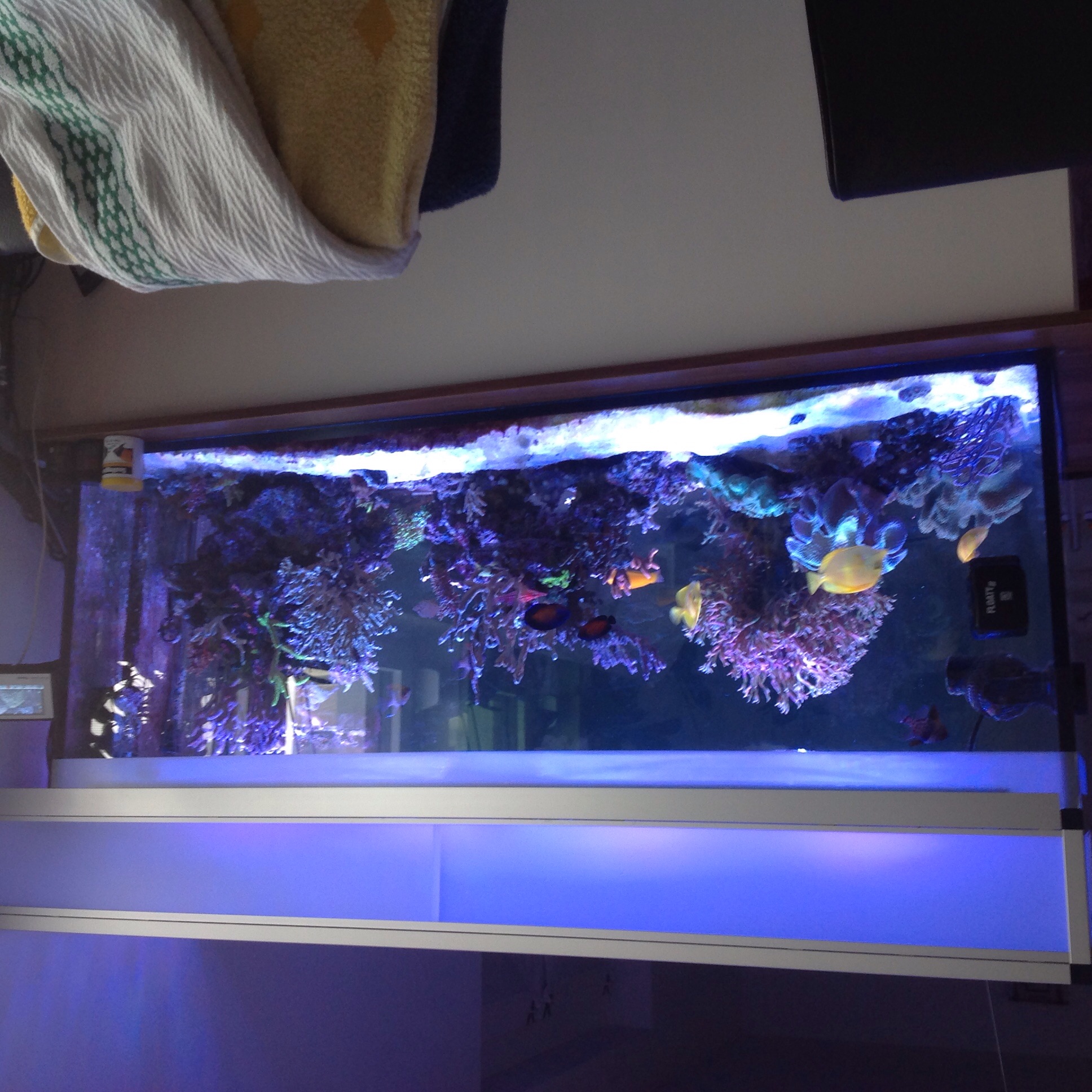

Unten mal ein Foto vom jetzigen Becken

Dein jetziges Technikbecken ist voll mit Steinen, die da überhaupt nicht hingehören. Entweder, man hat Dir gesagt, dass Du das wegen Bakterien so brauchst (was quatsch ist), oder Du hattest die Steine über, weil Du zu viele gekauft hast.
