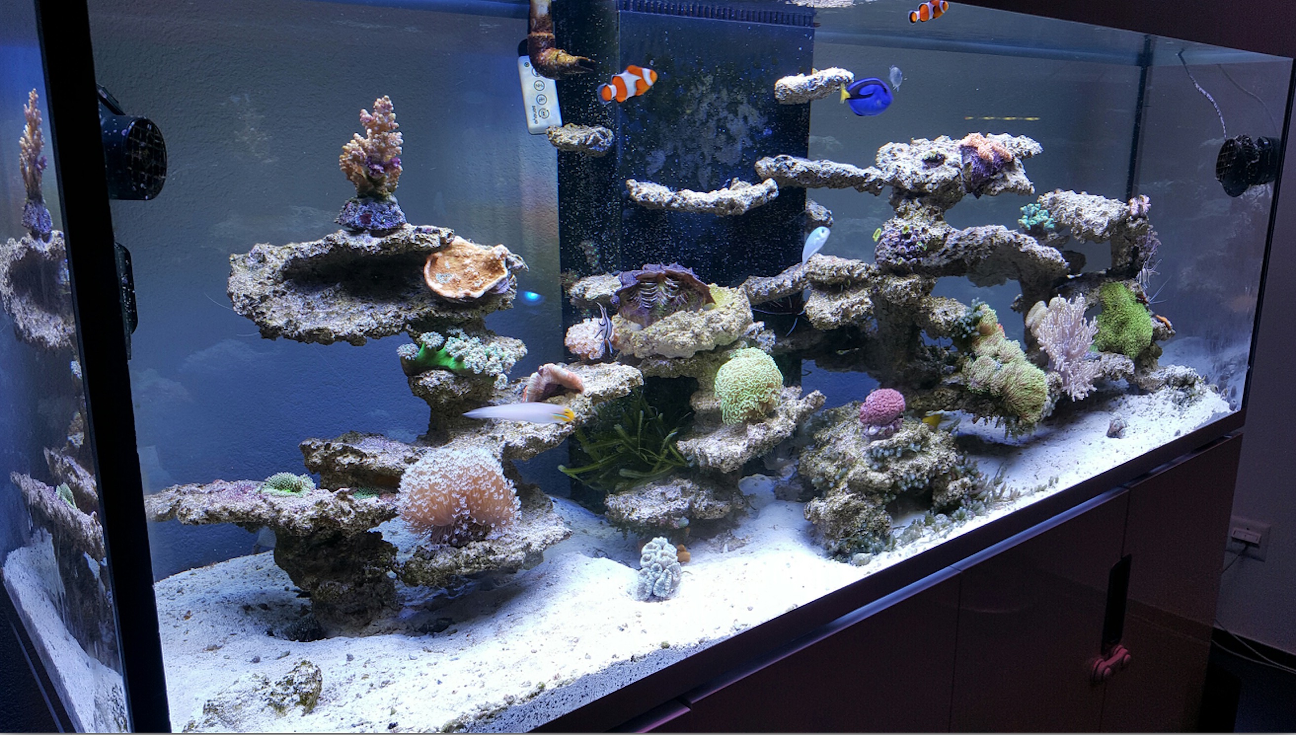

Ich bin der Martin 35 aus der Schweiz und seit einem halben Jahr in dem salzigen hobby unterwegs.
Ich möchte ich hier mein 500 liter Becken vorstellen welches seit Juni läuft.
Das ganze wurde komplett mit Riffkeramik designed welches auf einer lichtrasterplatte steht.
Hauptbecken 160x55x65
Technickbecken 40x50x38
Rückfördepumpe Eheim compact+ 5000
Abschäumer Vertex Omega 150
Strömung 2x Tunze 6155 + Multicont.
Beleuchtung Eheim PowerLed 45W hybrid (4x) und PowerLed 43W actinic blue (1x)
Die 3 grösseren Riffsäulen sind zwischen 35 und 45cm hoch. Vor einer Woche habe ich mit sangokai basis angefangen gemäss dosierplan. Ca Mg KH verbrauch gleiche ich seit kurzem mit der balling light Methode aus. Bin noch in der feinjustierung zur Kompensation des verbrauchen. Ich glaube zur Zeit gibt das riff etwas von seinem Puffer ab da ich jetzt die letzten zwei Tage nichts dosiert habe der KH,Ca aber nicht gefallen ist oder mein verbrauch ist einfach noch nicht so gross. Soweit so gut die meisten Korallen sind einigermassen happy soweit ich das einschätze und seit ca. 1 Monat beginnen kalkrotalgen zu wachsen. (denke ich zumindest dass es das ist die violetten spots).

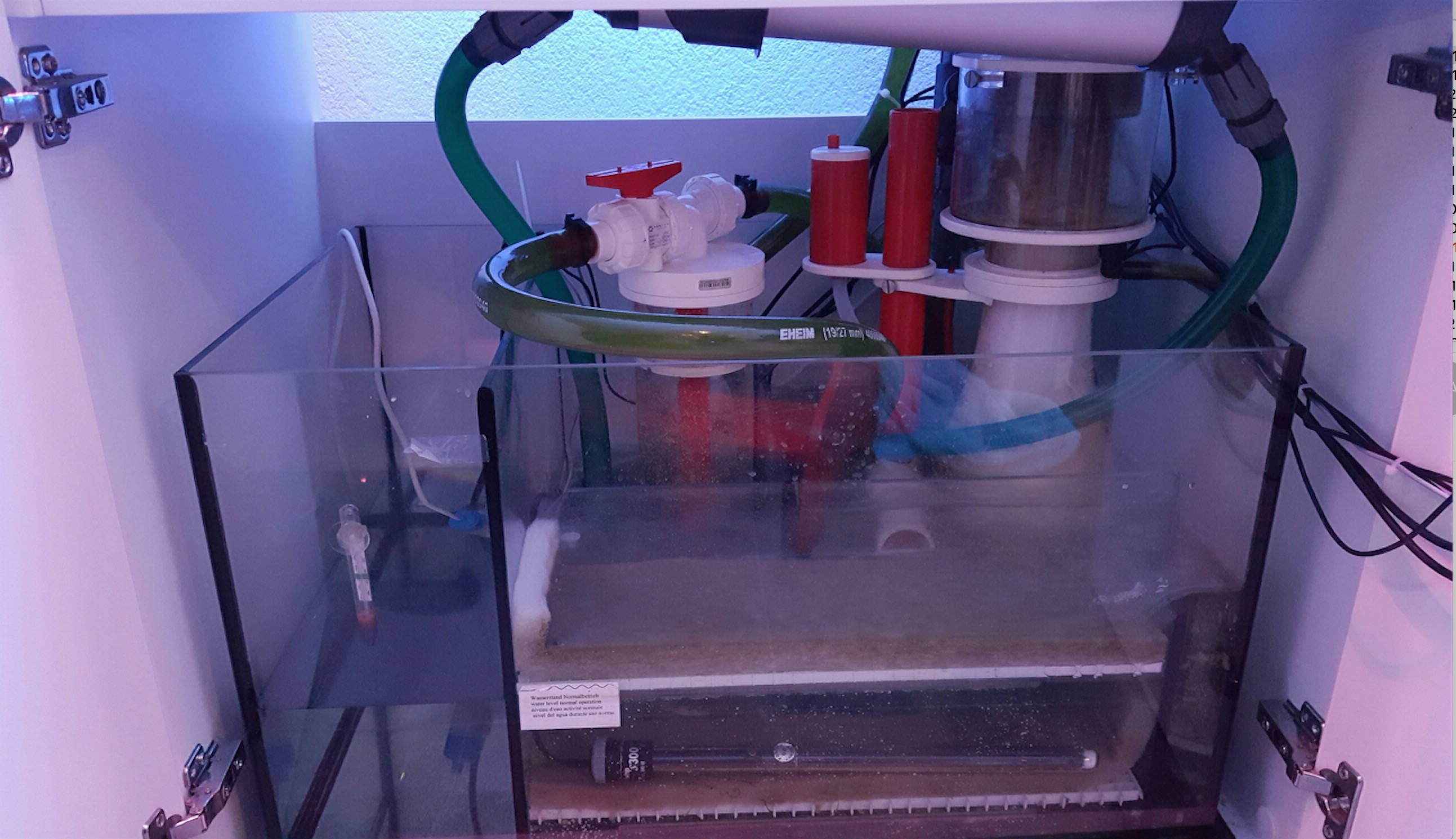

technikbecken

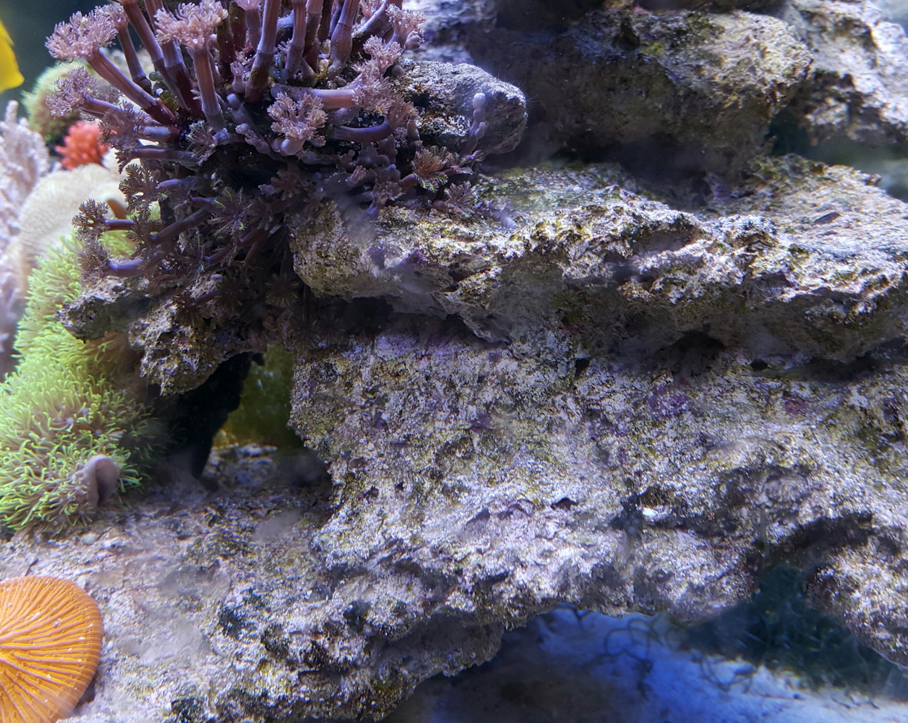

kalkrotalgen und das grüne?

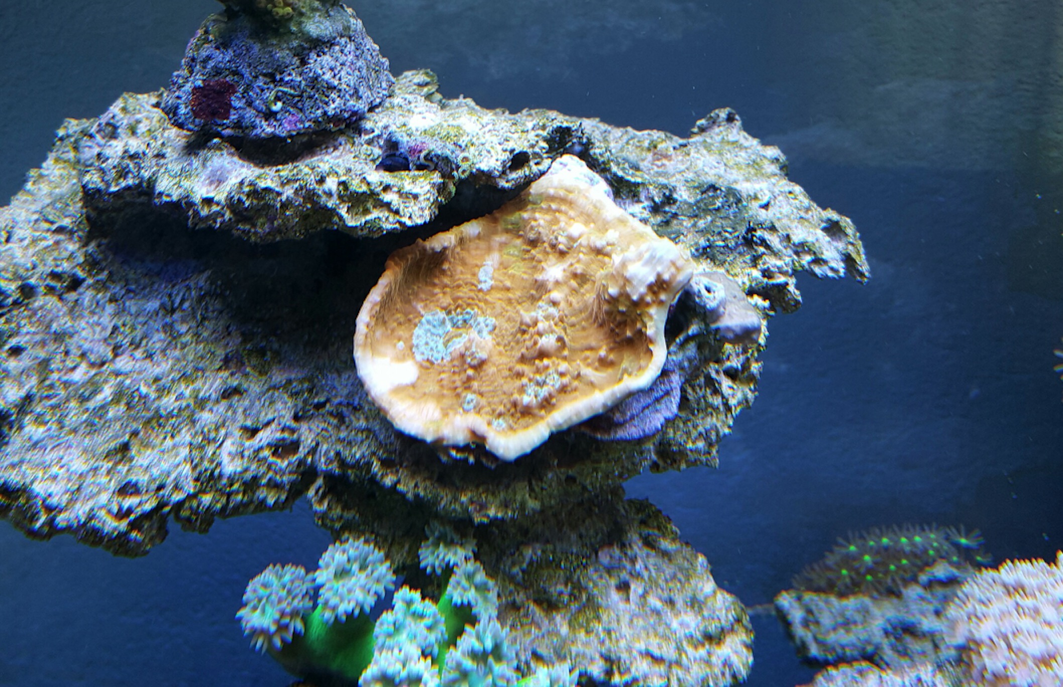

die scheint mir an Farbe zu verlieren vielleicht zu weit oben oder zu wenig?

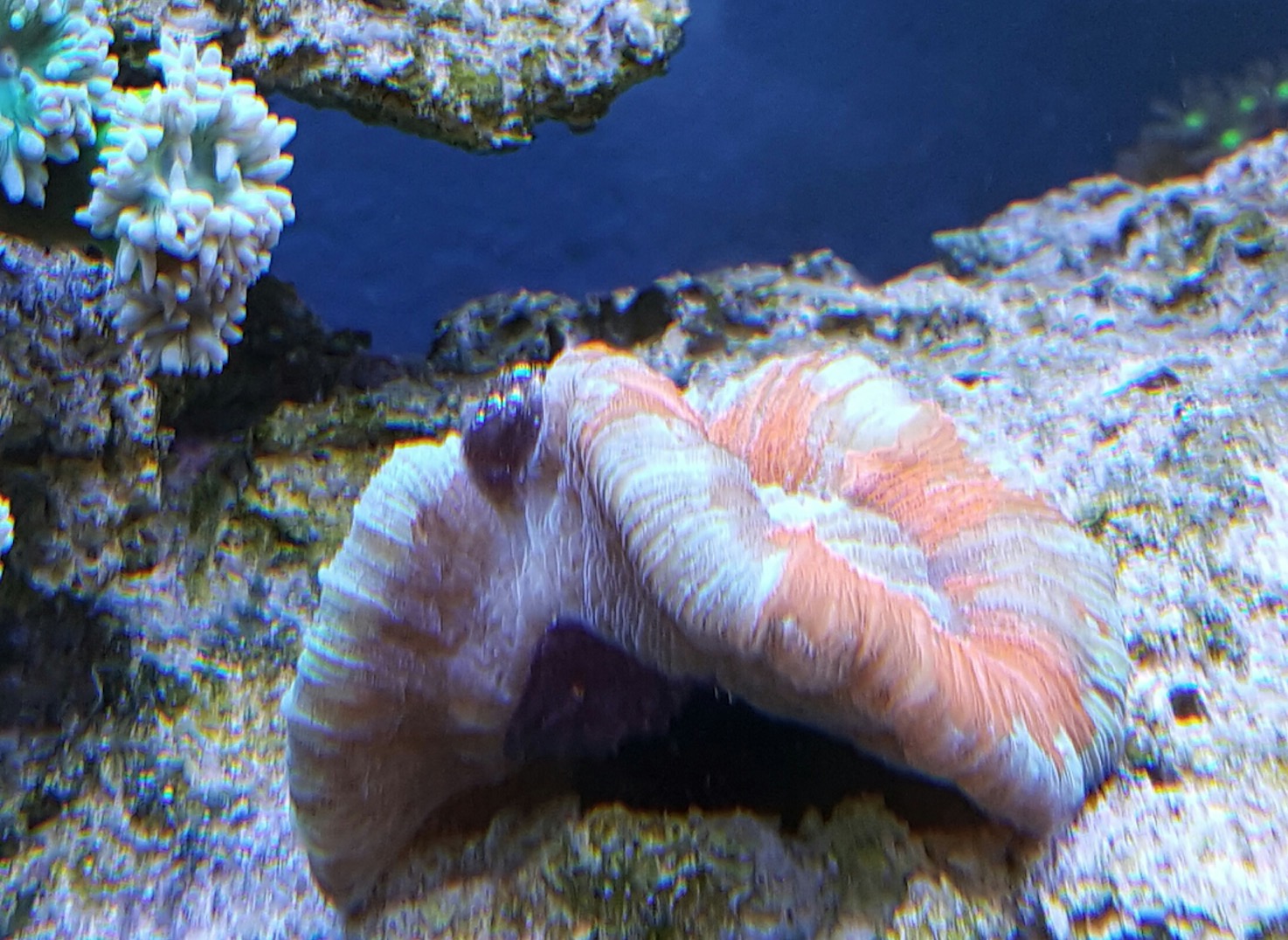

was muss ich davon halten? oder dagegen machen?

Die Bilder der beiden Korallen am Schluss zeigen wahrscheinlich einen Iod-Mangel... dosierst Du ein Iod Produkt?

Auch sehe ich auf dem einen Bild lauter kleine Röhrenwürmer.. diese hatte ich auch bis zur Umstellung der Strömung. Laut Jörg sind diese ein Zeichen von optimierungspotential im Strömungsbereich...

wenn ich das richtig sehe, hast du einige Kugelalgen im Becken. Dagegen halfen Mithrax-Krabben wunderbar. Und auch sonst sind das super Tiere, macht Spaß diese zu beobachten :)

Auch bei mir wurde durch die Wasseranalyse ein IOD Mangel festgestellt. Weshalb ich jetzt alle paar Tage IOD dosiere.
