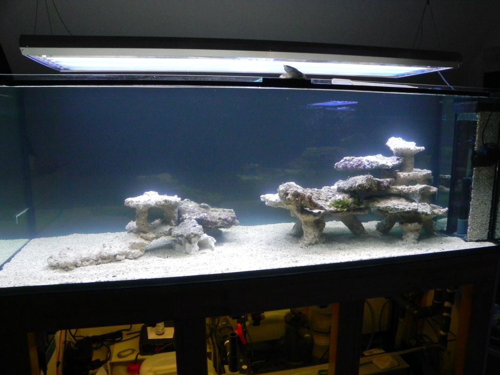

4. Würde es auch weiterhin als Raumteiler aufbauen mit einem mittigem Riff. Kann ja nochmal schauen ob ich ein Bild vom Aufbau meines Beckens finde.
5. Ich würde Tunze Pumpen nehmen und versuchen sie an einer Stirnseite zu plazieren so das der Riffaufbau von beiden Seiten beströmt wird.

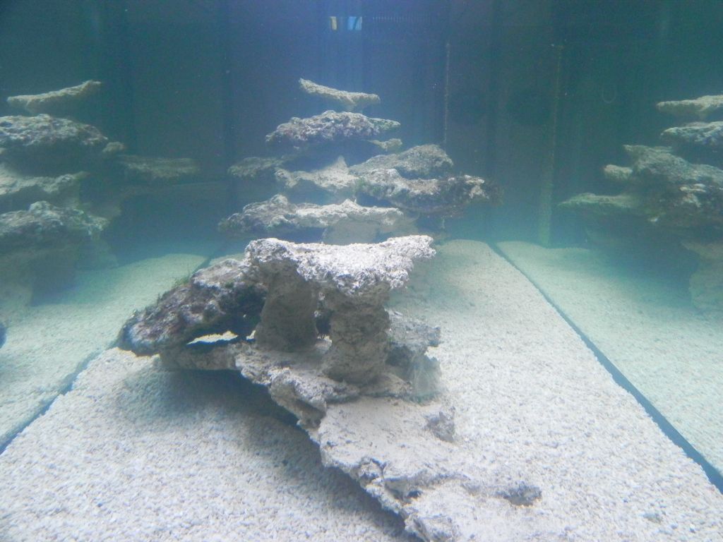

Hier nochmal zwei Bilder von meinem Aufbau und da ist in der mitte auch Platz und ich habe dort auch kein Problem mit der Strömung, wichtig dabei ist dann wirklich gute Pumpen zu nutzen die auch eine ordentlich Strömung erzeugen. Ich kenne die Jebao nicht so genau und kann mir daher ein Urteil nicht erlauben.
