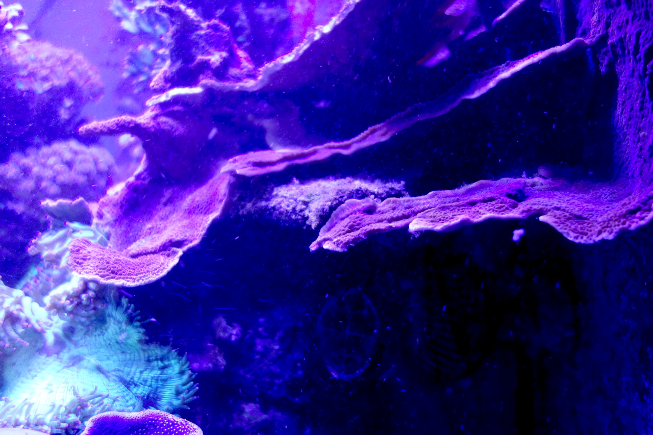

Außerdem sei angemerkt, dass ich immer wieder, obwohl die Korallen nach meinem Empfinden gut dastehen, mit vom Fuss her weiss werdenden Korallen zu kämpfen habe, was mir milde gesagt den Nerv raubt. Aus diesem Grund will ich mich genauer mit meinem Becken beschäftigen und hoffe auf Hilfe eurerseits die Problemzonen identifizieren und beseitigen und zu können.

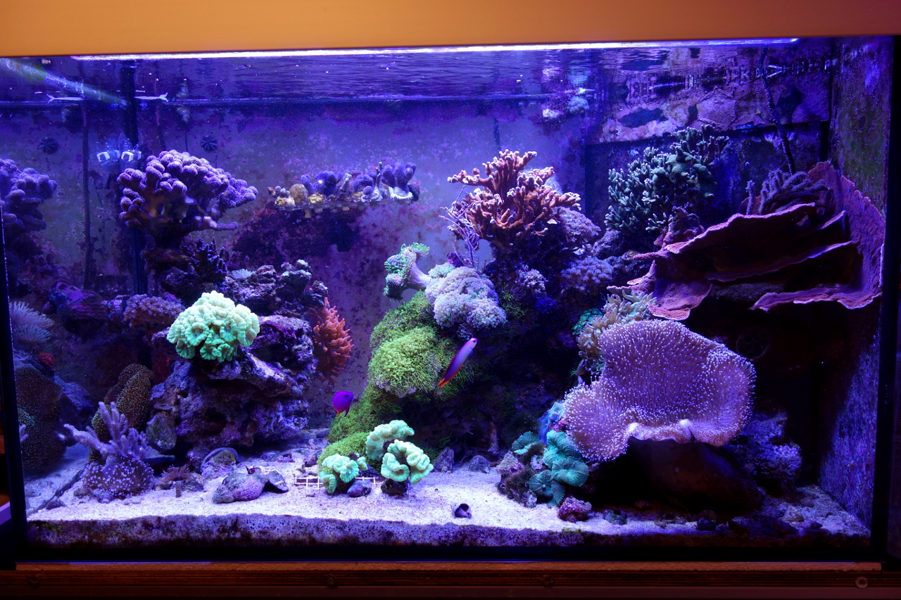

Gesamtansicht:

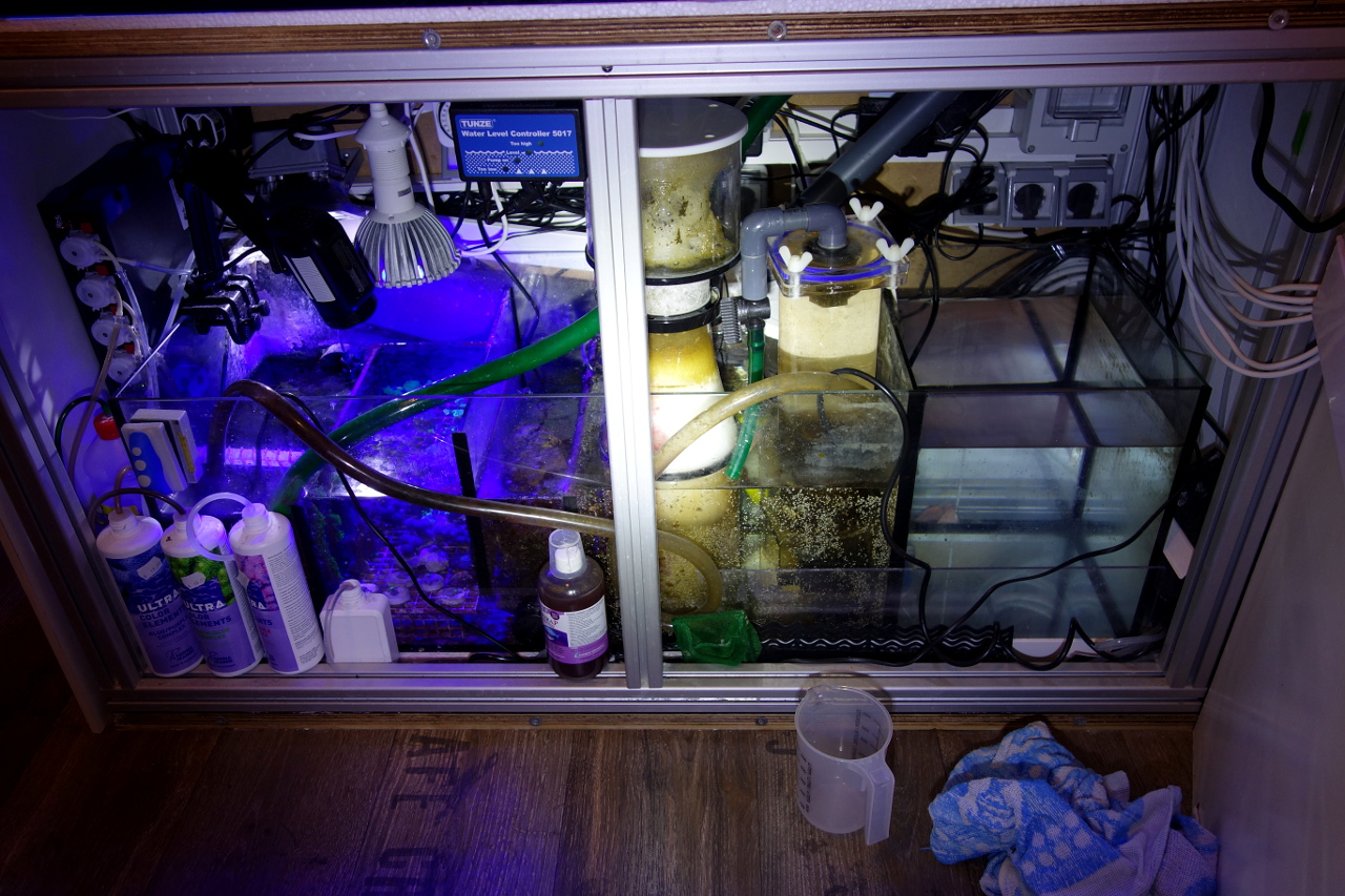

Technikbecken:

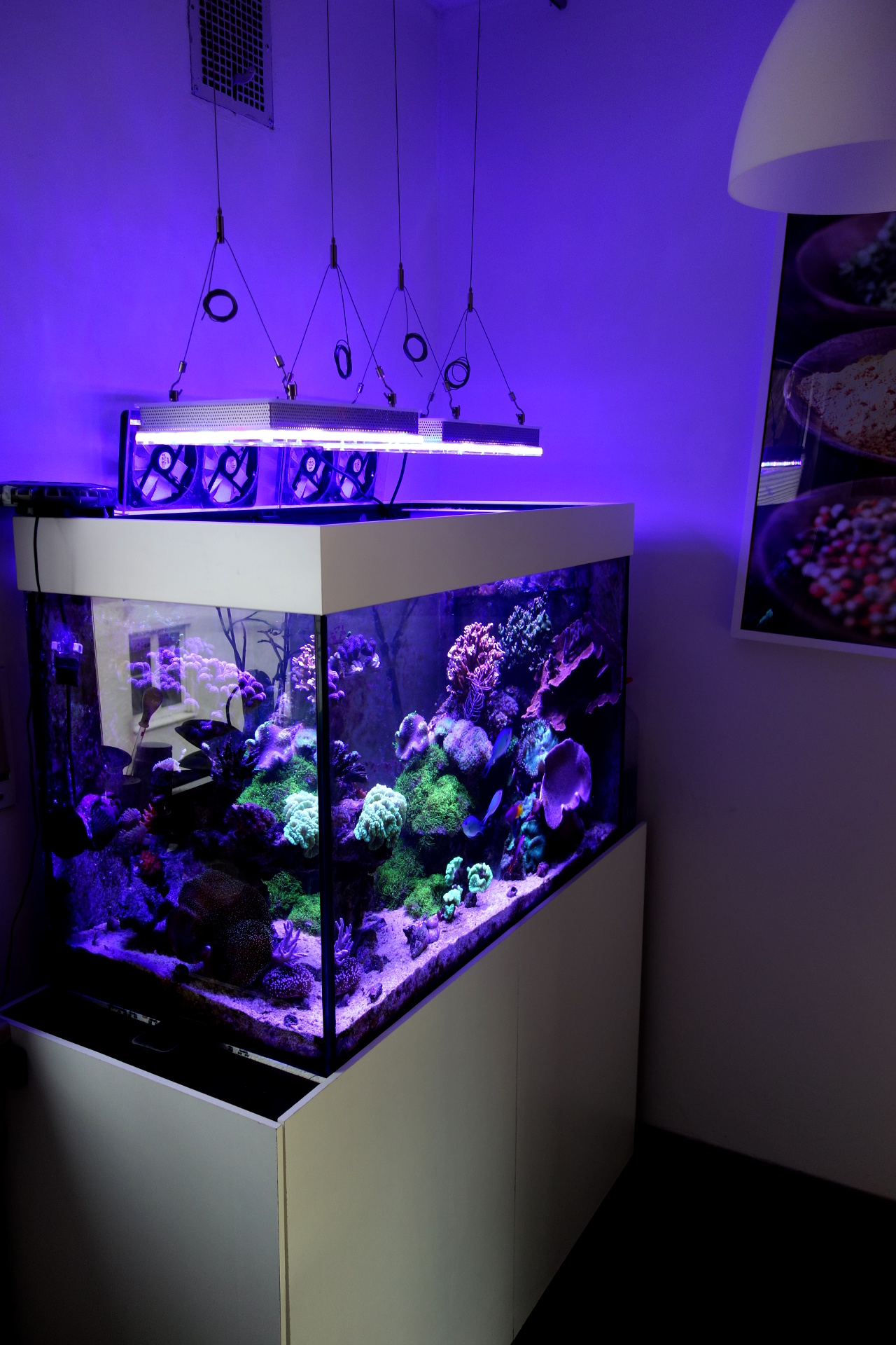

Das Becken mit den neuen Lampen:

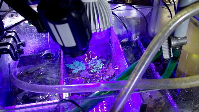

    - Befreiung der rechten Pumpe, Kabel durch Montipora fix, kaum Strömungsänderung möglich, siehe Bild.

    - Wie man nachfolgendem Technikbeckenbild entnehmen kann, kommt mein abgeschäumtes und durch den Adsorber gefiltertes Wasser danach über einen einfachen Überlauf in mein Zuchtbecken, darüber "durchströmt" es zunächst die im Schacht ebenfalls platzierten Drahtalgen sowie Lebendgestein, unter dem lebendgestein sitzt eine Tunze Turbelle Nanostream 6015 die für etwas Strömung im Nachzuchtbereich sorgt. Ist dies günstig, oder sollten die Algen aus dem Zwischenschacht verschwinden?
    - Außerdem denke ich darüber nach, die Rückförderpumpenkammer ohne Algen zu betreiben und das Nachzuchtabteile zu teilen, sodass die Tunze den Mulm unter den Algen sowie Korallen beseitigen kann. Würde die Entnahme der Algen dann nicht aber zu noch schlechteren Werten führen, da kein so großer Abbau durch die Algen stattfinden kann?
