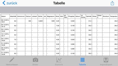

Verfasst: Mittwoch 9. Dezember 2015, 20:26
von Olaf
Wasserwerte
Wasserwerte
Wasserwerte
Wasserwerte

Hallo Olaf
Stimmt das mit der Salinität?? (Messung 9.12)
Wenn dieser stimmt dann unbedingt korrigieren!!
Re: Aktuelle Wasserwerte und Anamnesebogen
Verfasst: Mittwoch 9. Dezember 2015, 22:26
von Olaf
Sofort gesehen, 3xgemessen und erhöht
Verfasst: Mittwoch 9. Dezember 2015, 22:29
von hypocampo
Puh.... Was war der Grund dieser markanten Veränderung?
Verfasst: Mittwoch 9. Dezember 2015, 22:48
von Olaf
Salinität jetzt 33 um 22:45
Frag was leichteres. Habe mir die letzten Tage schon zig mal durch den Kopf gehen lassen.
Fällt keine Veränderung an meinem bisherigen Ritualen ein
Verfasst: Mittwoch 9. Dezember 2015, 22:55
von Olaf
Jetzt hat es gerade Klick gemacht :shock:
Hatte heute nachjustiert da der Refro nicht auf 0 stand. Das waren locker 2 -3 Striche
