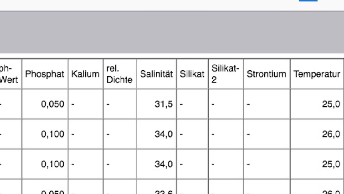

Hallo Olaf
Stimmt das mit der Salinität?? (Messung 9.12)
Wenn dieser stimmt dann unbedingt korrigieren!!

Sofort gesehen, 3xgemessen und erhöht
Re: Aktuelle Wasserwerte und Anamnesebogen
Puh.... Was war der Grund dieser markanten Veränderung?

Salinität jetzt 33 um 22:45
Frag was leichteres. Habe mir die letzten Tage schon zig mal durch den Kopf gehen lassen.
Fällt keine Veränderung an meinem bisherigen Ritualen ein

Jetzt hat es gerade Klick gemacht :shock:
Hatte heute nachjustiert da der Refro nicht auf 0 stand. Das waren locker 2 -3 Striche

Hi
Wenn du dein Refrak auf 0 eichst passt es nicht. Da hast du dann bei 35 ppm auch locker eine Abweichung von 2-3 Striche. Ist meine Erfahrung und habe es auch schon in anderen Beiträgen gelesen. Besser mit einer Referenz, z.B. Gilbers, auf 35ppm eichen, das ist ja auch der Bereich in den wir messen.
Gruß Frank

von Gilbers die Multireferenz??
Beitrag von Olaf »
Zum testen meiner Teste?
Nutze anfürsich nur die Tests von Nyos. Da habe ich vorher schon viele Schlechte gehabt

Beitrag von Frank »
Die Tests kannst natürlich damit auch überprüfen. Die Referenz ist auf 35 ppm eingestellt. Wenn du damit dein Refrak auf 35 einstellst sollte es auch genau passen.
Gruß Frank

Moin
Ich kann Franks Ausführungen nur unterstreichen...
