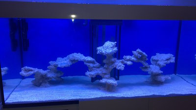

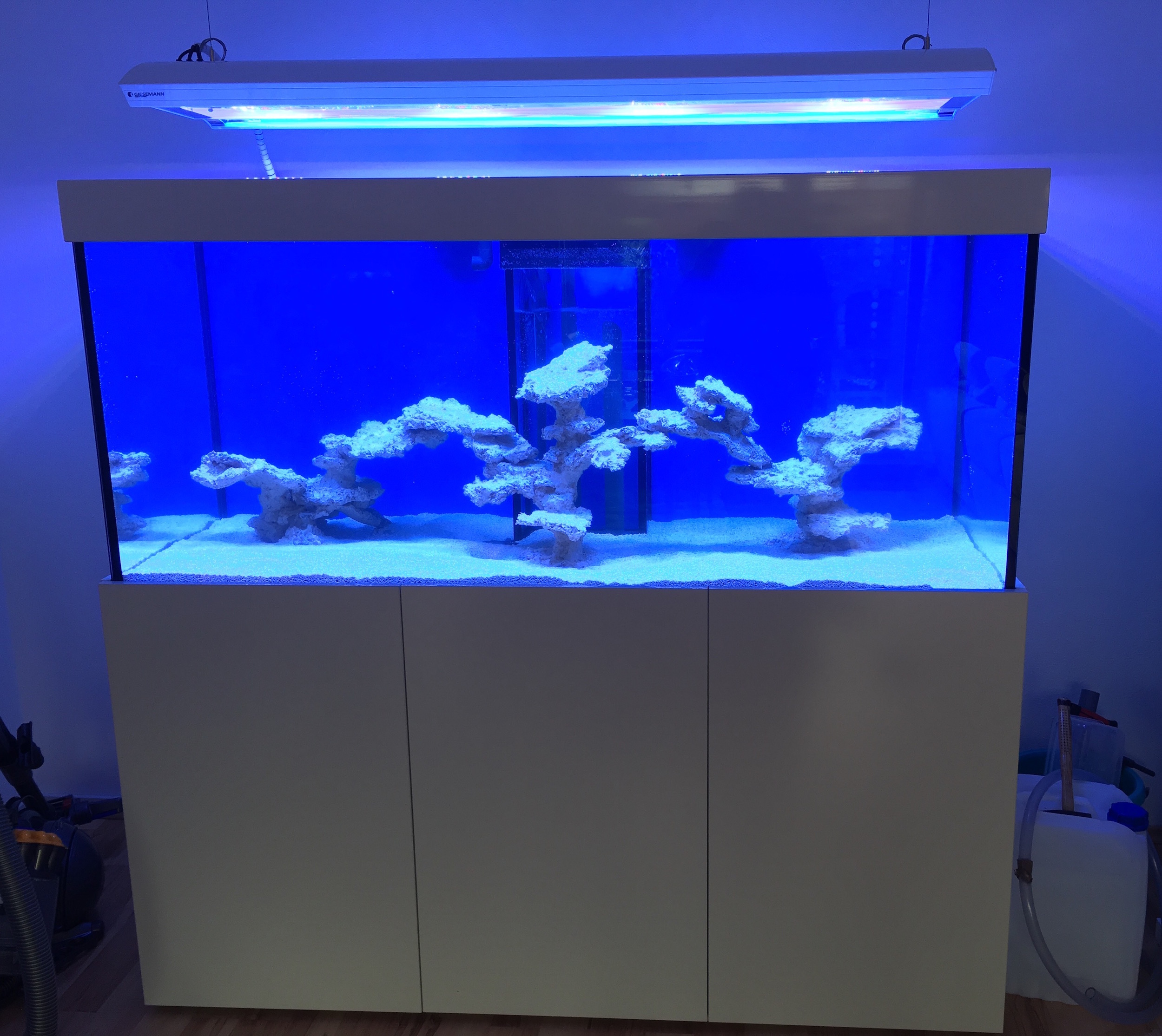

Wie bereits im alten Beckenthread erwähnt möchte ich gerne mein neues Becken vorstellen.
Das Becken hat die Maße: 160x70x66cm LxTxH und wurde inkl. Stahlgestell und Hochglanzverkleidung von Jeko-Aquaristik gebaut und geliefert.

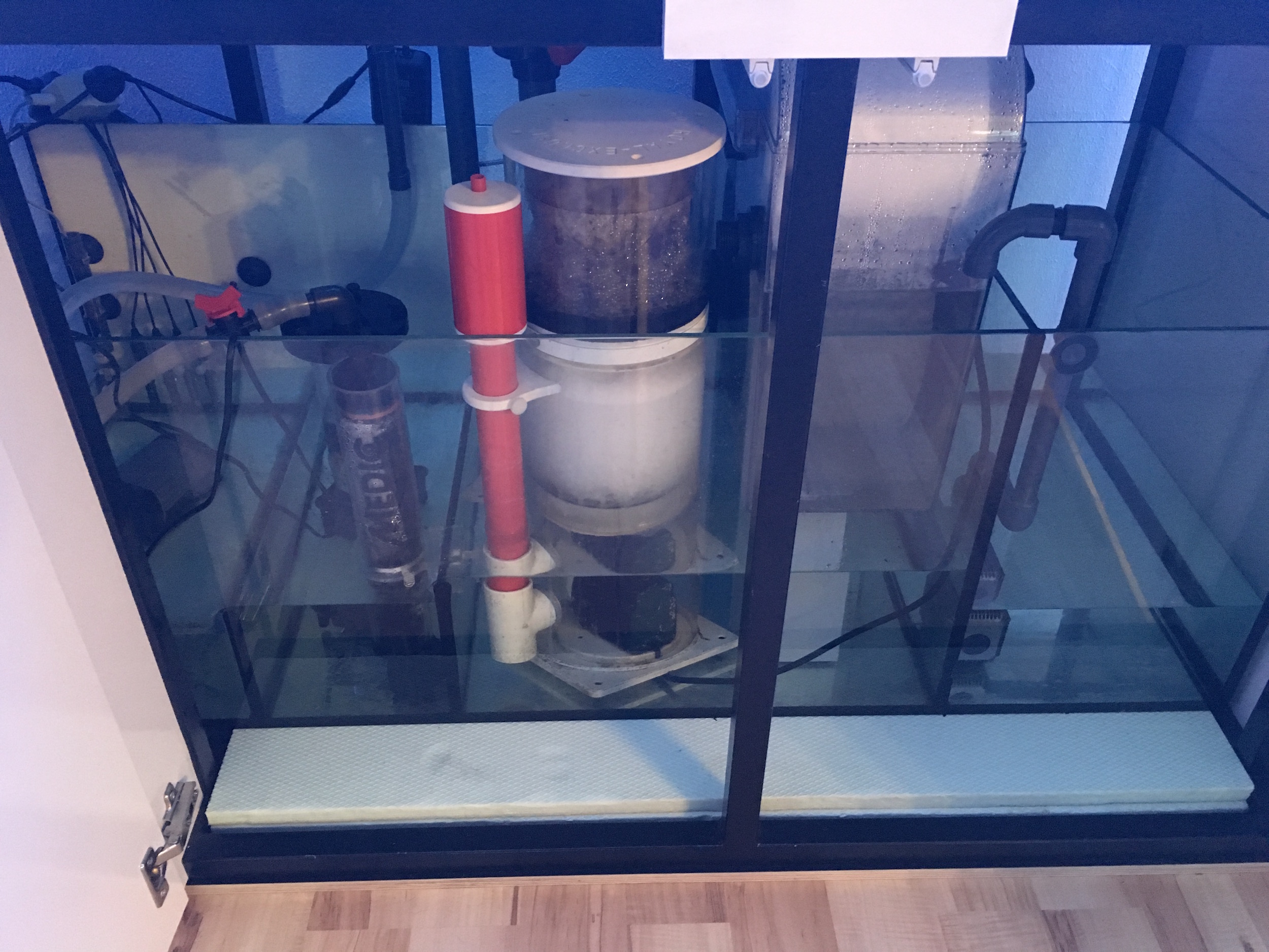

Technikbecken ist 130x50x45LxTxH (30cm Klarwasserkammer)
ATI Fiji white Sand ca. 27 Kg wurde für den Bodengrund genutzt und 1000 Liter natürliches Meerwasser wurde auch bei ATI abgeholt.

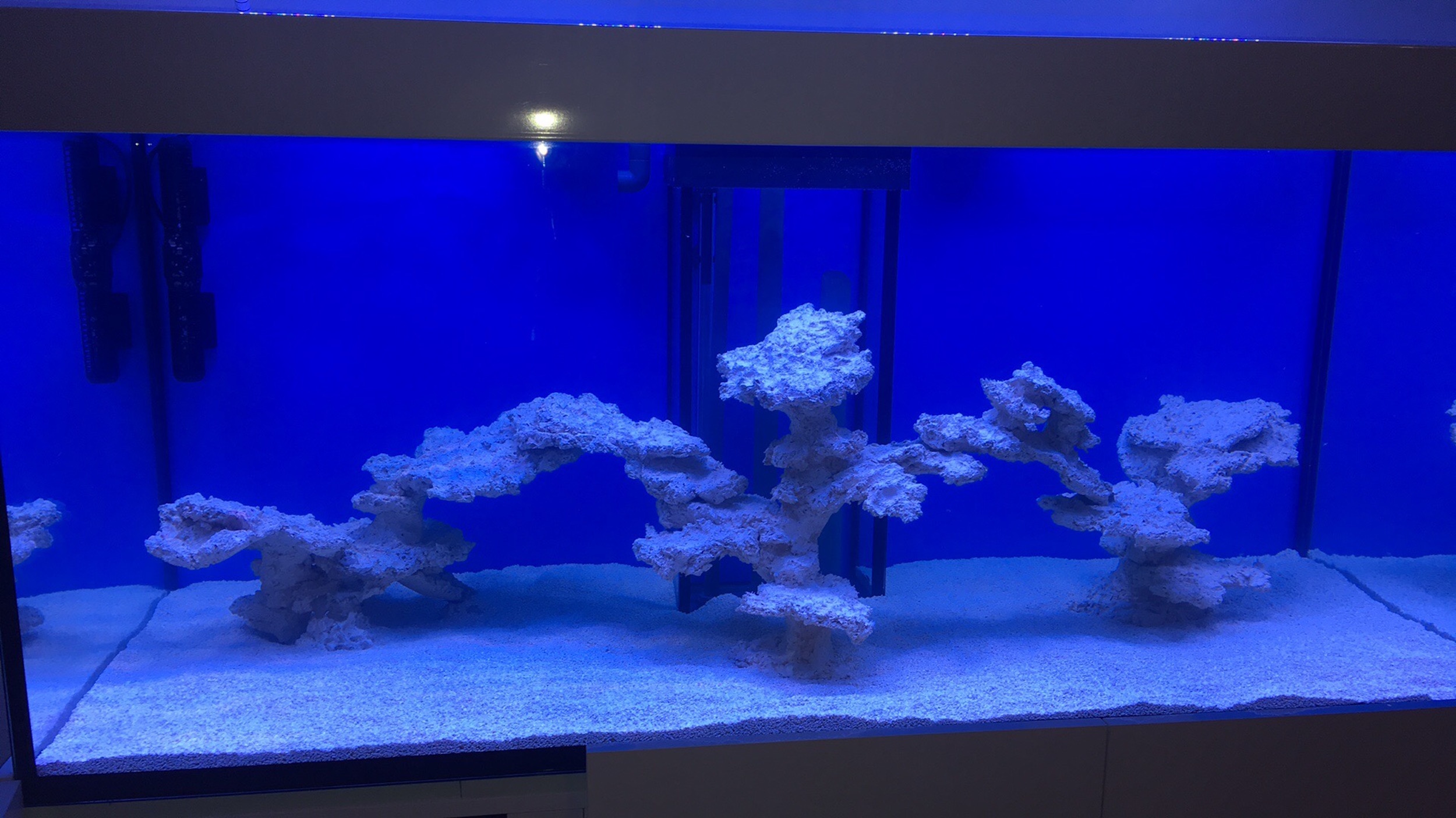

Für den Aufbau habe ich mir Keramik von Riffsystems anfertigen lassen, da ich es sehr locker und luftig haben wollte.

Abschäumer Mini Bubble King 180

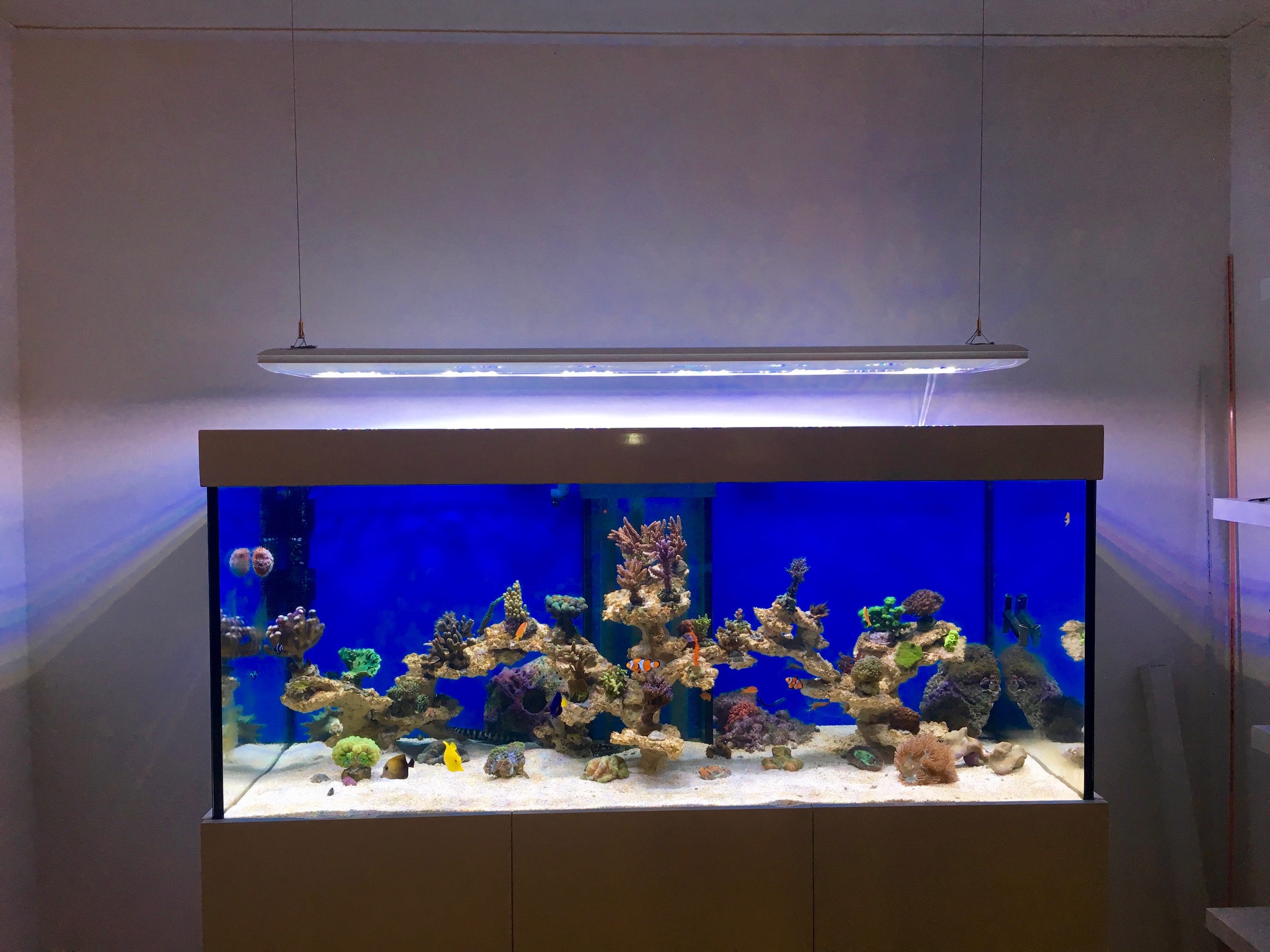

Beleuchtung Giesemann Futura S 1550 (ersten 2 Wochen hing eine Aurora drüber wurde dann ausgetauscht gegen die Futura S)
Strömungspumpen 2x Jebao RW 15 (vorher Maxspect Gyre, fand die Strömung für meinen Aufbau unpassend)
RFP Jebao DCT-8000
Dosieren tue ich über das Set von GHL: ProfiLux 3.1T eX Ultimate-Set PB5.1
Dosierbehälter habe ich mir 3 Stück von Triton Exklusiv fertigen lassen, fand die für mich schöner als Kanister (ist aber Geschmacksache, ich möchte niemanden damit angreifen oder sonstiges).
Der Rollermat von Theiling und 2 Multireaktoren von Aqua Medic haben auch Ihren Platz im TB gefunden.

Letzten Dienstag kam die Futura S von Giesemann und wurde drüber gehangen (vorher Aurora).

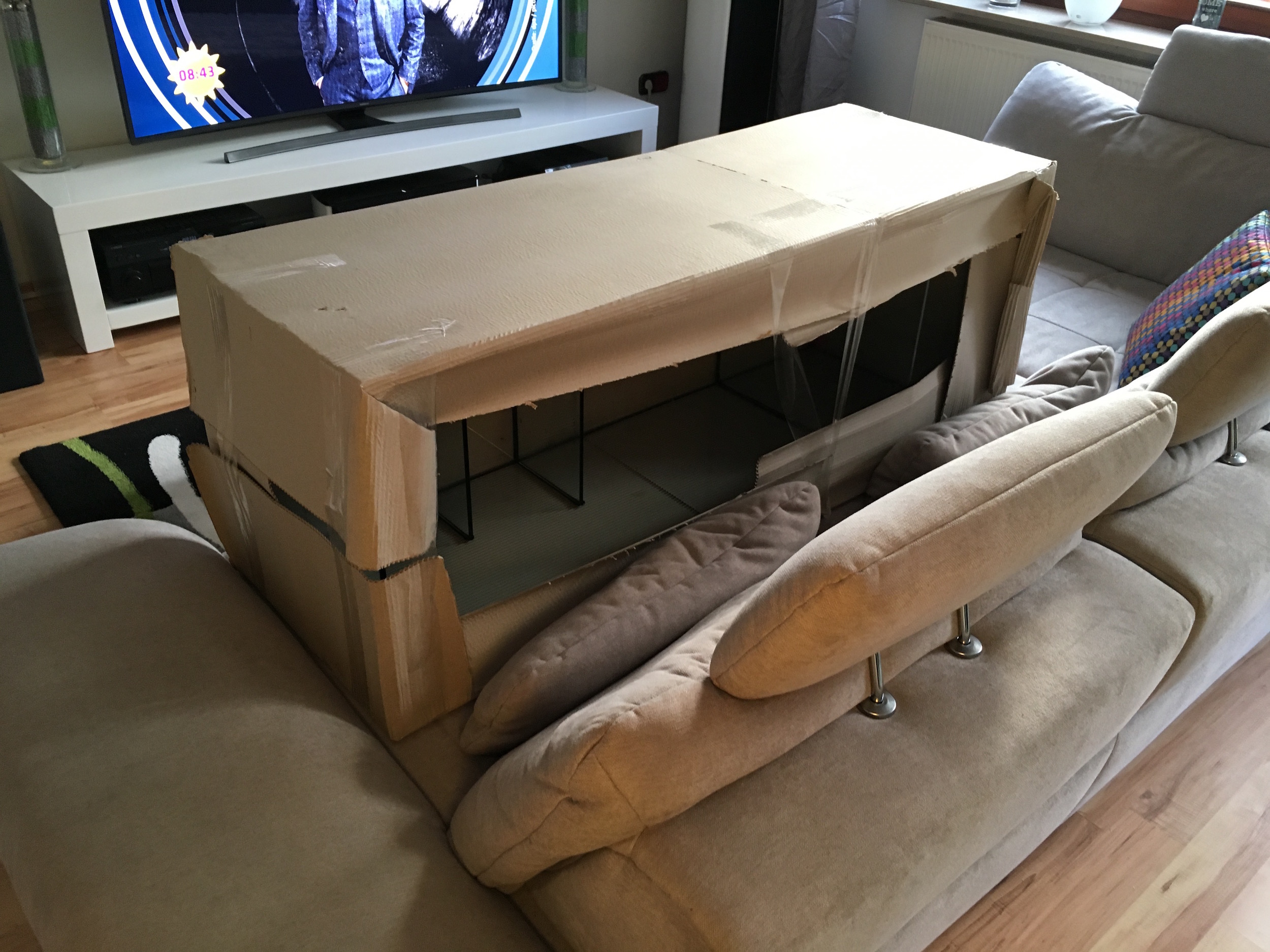

So nun folgen die Bilder:)
Als erstes wurde der platz ausgesucht und von unserer Kleinen überwacht :lol: :lol: :lol:

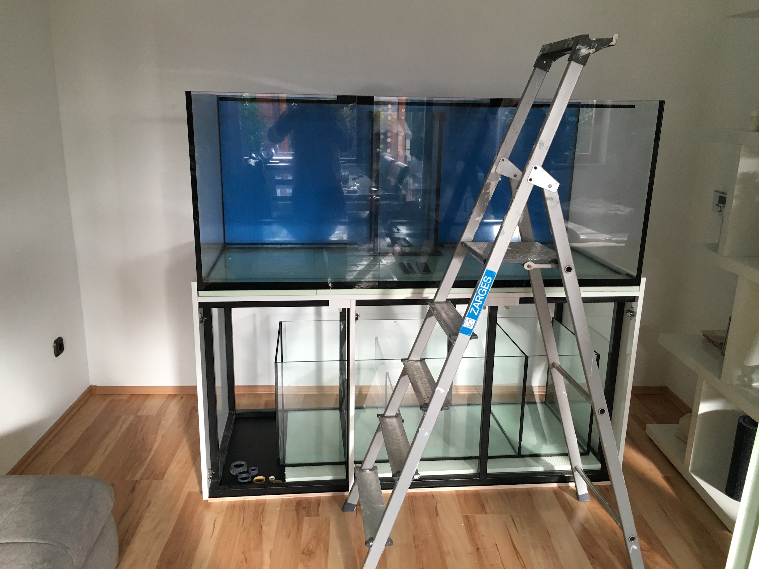

So und noch ein paar

Die Futura läuft insgesamt 12 Stunden.
Derzeit ist die Tagesmaximal Leistung auf 50%
weiss+Marineblau laufen gleich
royalblau, rot & grün 10% von der Tagesgesamtleistung
Vom Ablauf her:
10Uhr Start 45min Blauphase/Sonnenaufgang
in der nächsten Stunde gehts auf 60% der Tagesgesamtleistung.
In den nächsten 2 Stunden auf 100% für 5,5Std.
Dann wieder Rückwärts:)
Kein Mondlicht.
Ich bin total begeistert von der Futura S. Habe aber auch zum vergleich die ATI Hybrid 8x80W für das nächste Poolbecken.
