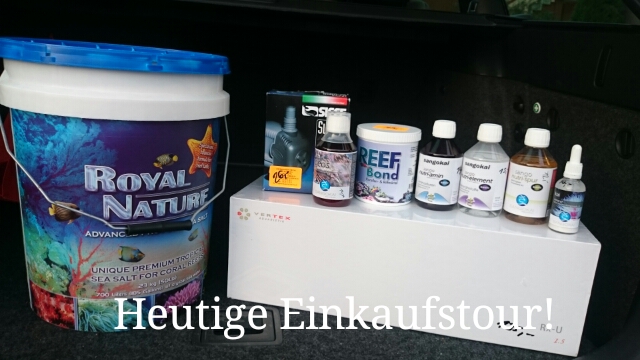

Hallo Leute,
ich war heute morgen unterwegs. Habe ordentlich Kohle ausgegeben. Muss demnächst noch neue Tests und Bodengrund besorgen. Leider hatte ich die alten Tests entsorgt.:-(
Welchen Bodengrund würdet ihr empfehlen?
Gruss Martin
