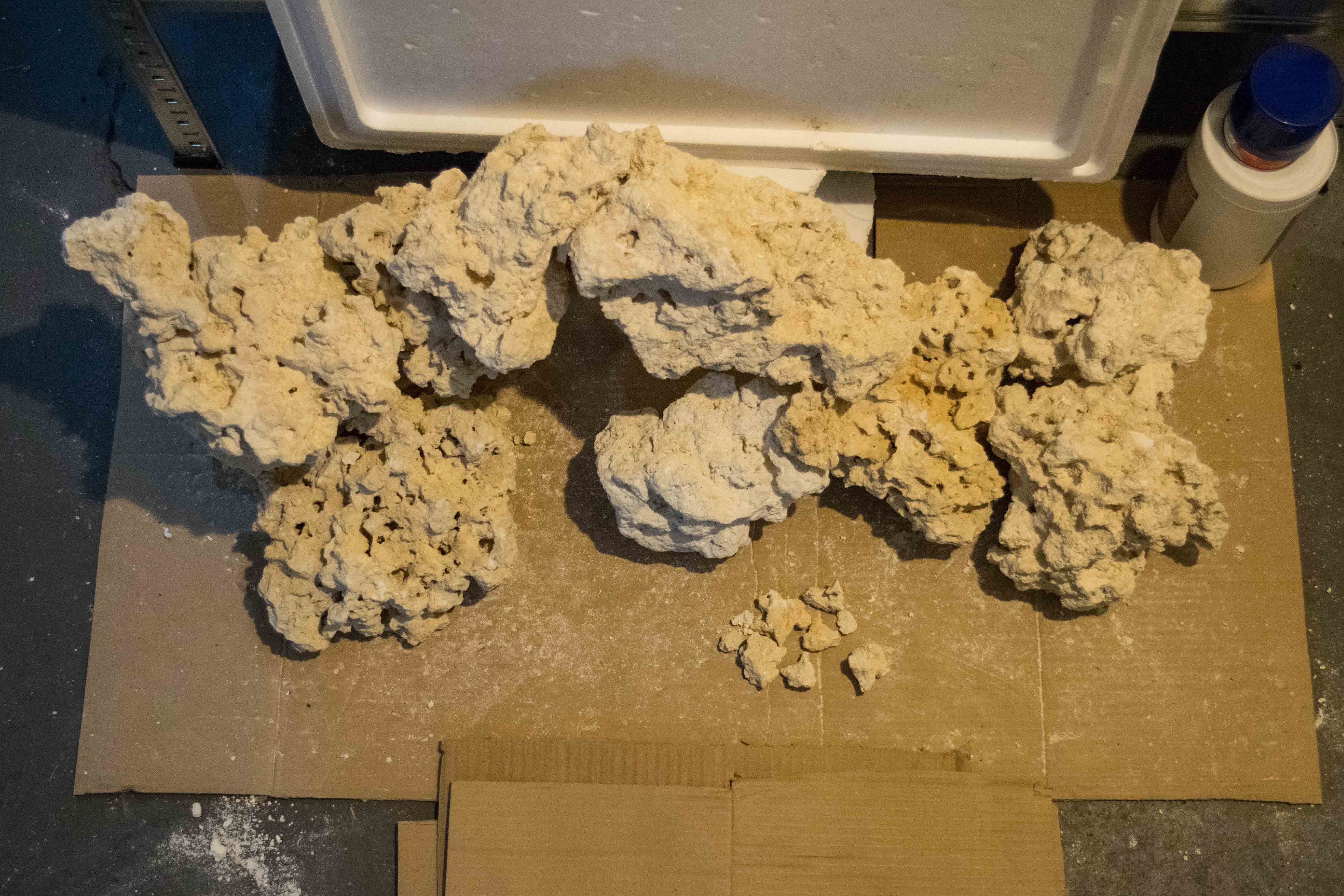

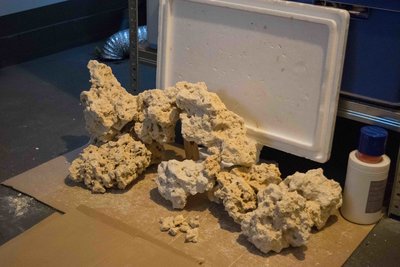

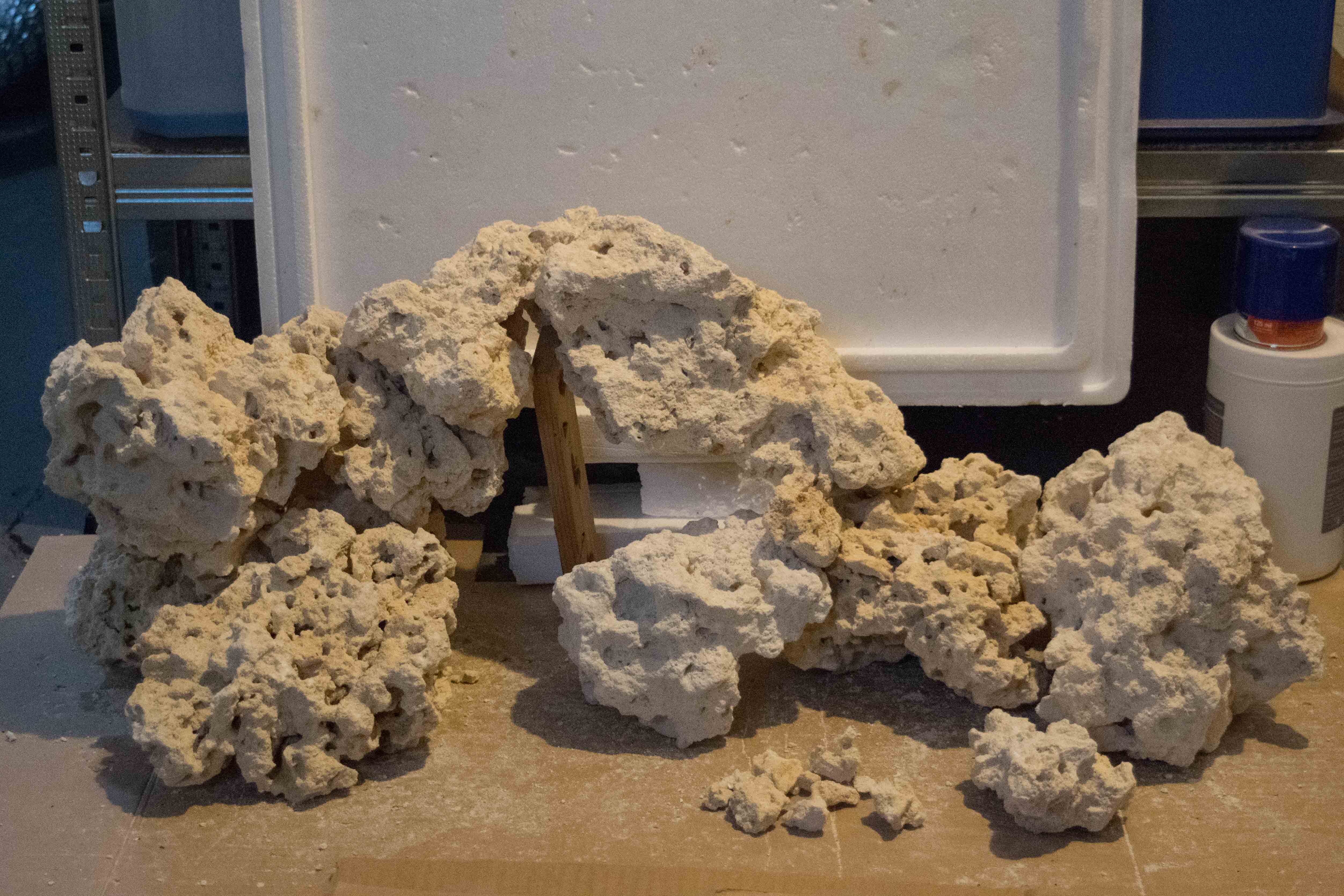

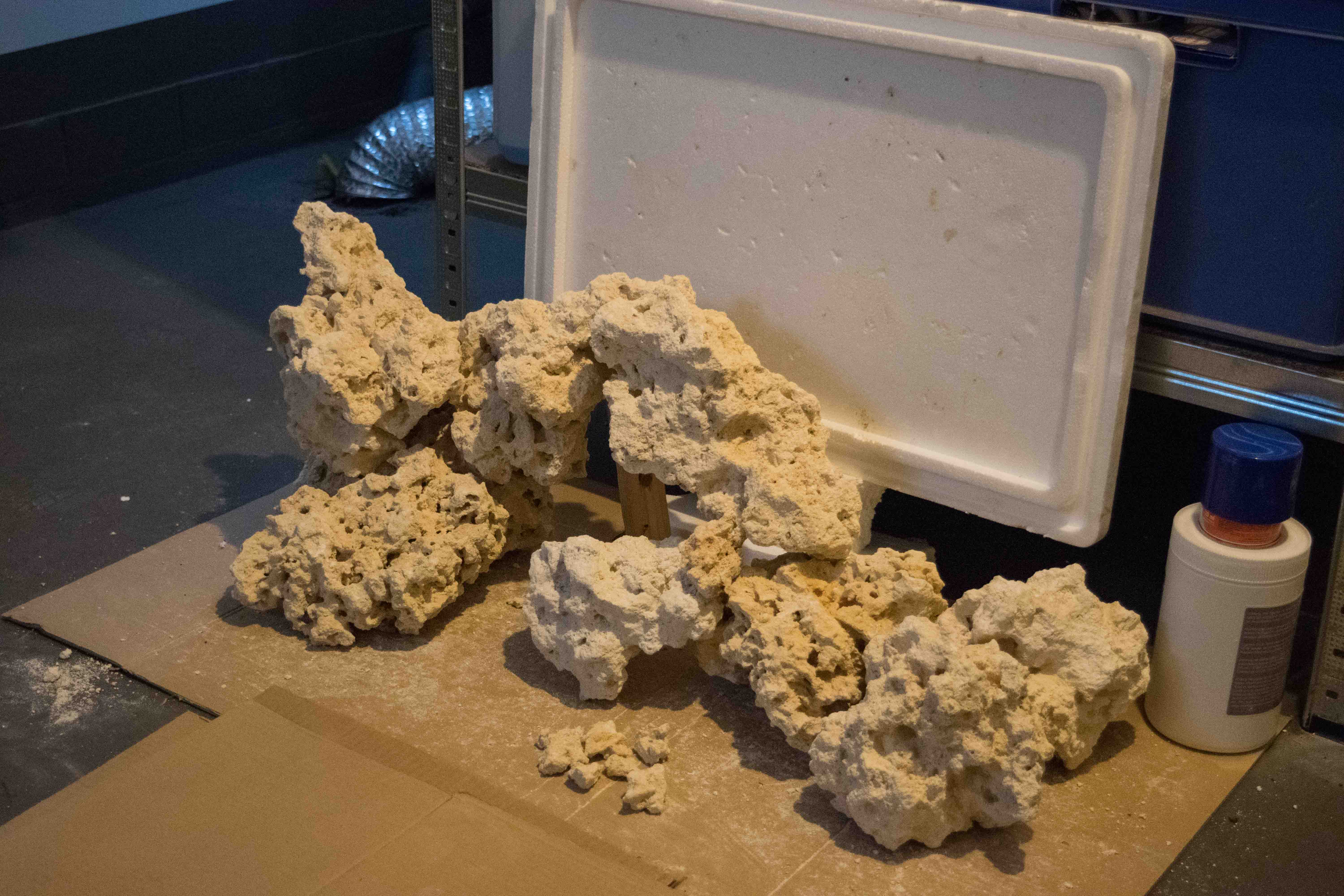

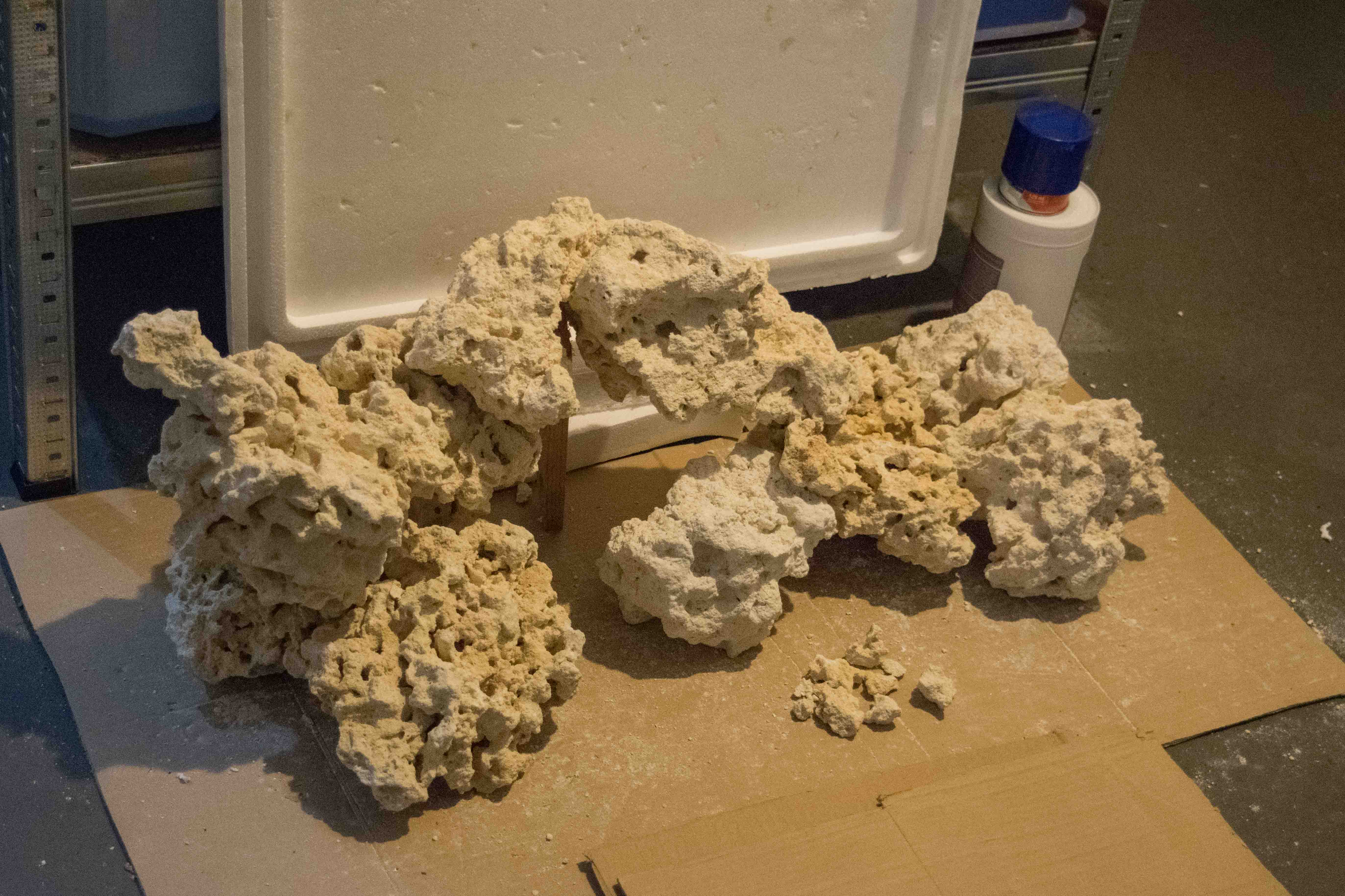

Hier noch die Bilder von dem Aufbau.
Die Pappe entspricht in etwa den Innenmaßen des Beckens, im Becken selbst würde ich die ganze Geschichte noch etwas weiter zur Frontscheibe setzen, damit die Strömung auch hinter die Steine kommt, in der Hoffung das so eine Ringströmung ensteht.
Die Strömungspumpen würde ich an die linke und die rechte Seitenscheibe ins obere Drittel setzen, die linke etwas nach vorne und die auf der rechten Seite etwas nach hinten versetzt.

Re: Startphase Reefer 250
Hai
Die Krümmelsteinchen würde ich gleich weglassen... die bringen nichts.. oder wofür stehen diese?
Beim letzten Bild fällt auf, dass der linke Stein so nicht ins Becken passt oder er kratzt an der Seitenscheibe... ;-)
Beachte den Abstand welchen Du zu den Scheiben brauchst für die Reinigung. Den Stein würde ich so drehen, dass die Nase nach vorne über den unteren Stein in Richtung Frontscheibe zeigt...
Sonst finde ich den Aufbau gut.
Sind das diese South Sea Base Rocks?
Los_Fritzos
Beiträge: 490
Wohnort: Siegen
Beitrag von Los_Fritzos »
Hi Dani,
ja, das sind die South Sea Base Rocks...
Die Krümelchen liegen nur so da ;)
Die "Nase" oben links ist ein serperater Stein. Ohne diesen siehts so aus...
Hallo Frieder
ok.. kannst Du den Überhang zentraler gestalten.. sprich mehr in die Mitte nehmen? Dann hast Du auf alle Seiten gleich viel Platz.
Wie wird die Rückseite? Blau oder Schwarz?
Los_Fritzos
Beiträge: 490
Wohnort: Siegen
Müsste ich mal probieren, nur ich denke so habe ich die meiste Stellfläche ohne allzuviel abzuschatten.
Die Rückwand bei dem Reefer ist schwarz.
