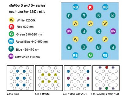

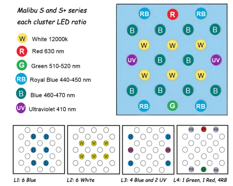

also ich kenne die Lampe nicht. Kannst Du mal sagen, welche Einstellmöglichkeiten Du hast und welche LEDs da verbaut sind?
Re: Hat jemand erfahrung mit LEDzeal Malibu Einstellung
...laut Herrsteller folgende Angaben:
Channel 1 : 6 pcs 470nm Blue 3 watt high power led
Channel 2 : 6 pcs 12000K cool white 3 watt high power led
Channel 3 : 4 pcs 470nm Blue +2pcs 410nm violet 3 watt high power led
Channel 4 : 4 pcs 450nm Royal Blue+1 pcs 510nm Green+1pcs 630nm Red 3 watt high power led
Ich hätte die Lampe nicht gekauft, weil die RB (RoyalBlue) LED nur in Kombination mit den Grünen und Roten LED über den vierten Kanal L4 geregelt werden können.

das sehe ich ähnlich wie Dieter. Finde auch, dass 510 nm ziemlich sinnlos ist und eher Cyanos und Rotalgen nützt als Korallen. 410 nm muss auch nicht unbedingt sein. Die Verteilung der LEDs ist auch nicht so optimal finde ich.
Kanäle 1 und 2 kann man recht einfach einstellen, vielleicht bei den kaltweißen LEDs auch den Weißkanal etwas geringer als den blauen Kanal.
Kanäle 3 und 4 würde ich sehr vorsichtig anwenden, Kanal 3 ggf. im Vergleich zu dem normalen blauen Kanal bei 70% und Kanal 4 bei 50-70%. Muss man schauen, wie sich dann rot und grün auswirken.

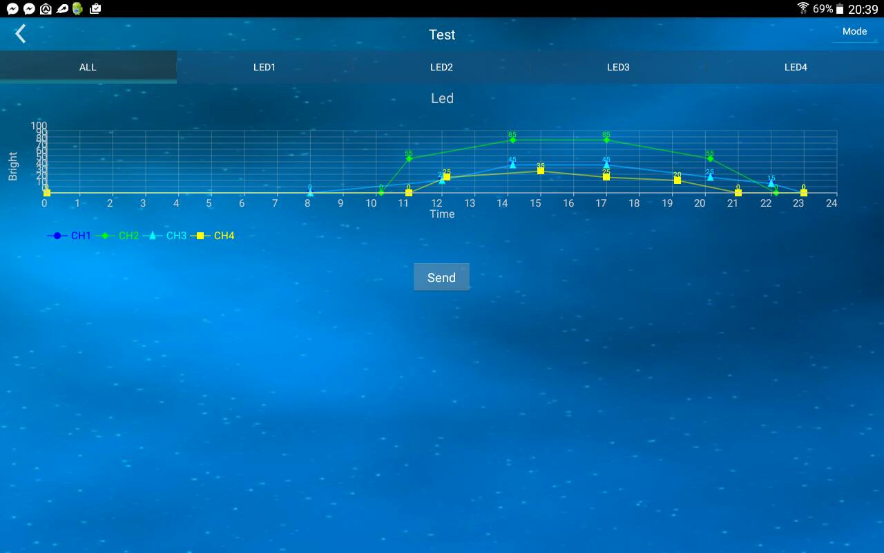

war ja jetzt lange ruhig zu diesem Thema. Die besagte Lampe hängt nun seit dem Wochenende bei mir überm Becken. Nun zu den Einstellungen man kann 4 Kanäle ansteuern. So wie Oli oben beschreiben hat. Die Anordnung ist auch eine Andere wie auf der Grafik von Tropikreef. ich habe versucht sie zu fotografieren.
Channel 1 blau
Channel 2 weiss
Channel 3 royal blau
Channel 4 rot,grün und uv
ich habe deine Empfehlung zu LED Lampen gelesen und habe diese befolgt. Also blau und weiß gleich geschaltet und royal 20 - 30 % weniger...
Channel 1 blau 65%
Channel 2 weiss 65%
Channel 3 royal blau 40%
Channel 4 rot,grün und uv 15%
ich habe vor die Leistung langsam auf ca. 85% (balu und weiß) hoch zu fahren und royal entsprechend auf 60 %.
>>Doch wie hoch kann ich nach deiner Einschätzung den 4. Kanal hochfahren?<<
Nach "Sonnenuntergang" hätte ich gerne eine ein stündige Mondlichtphase die momentan mit 5% blau läuft.
>>Kann ich 5% royal für diese Zeit mit einstellen oder ist das nicht zu empfehlen ?<<
