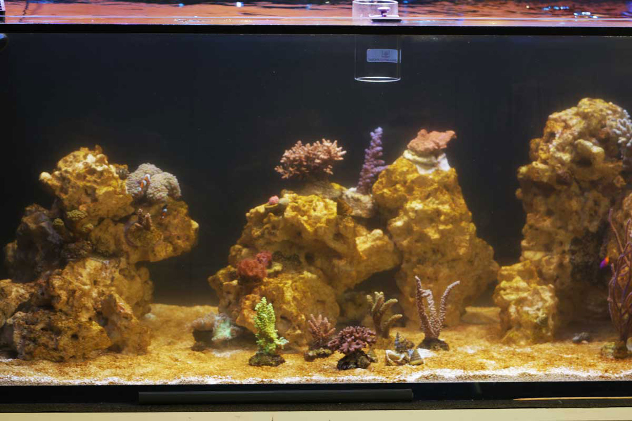

Im Anhang falls es jemanden interessiert mein Anamesebogen und einpaar
Bilder von der Dinoplage und dem jetzigen Zustand.

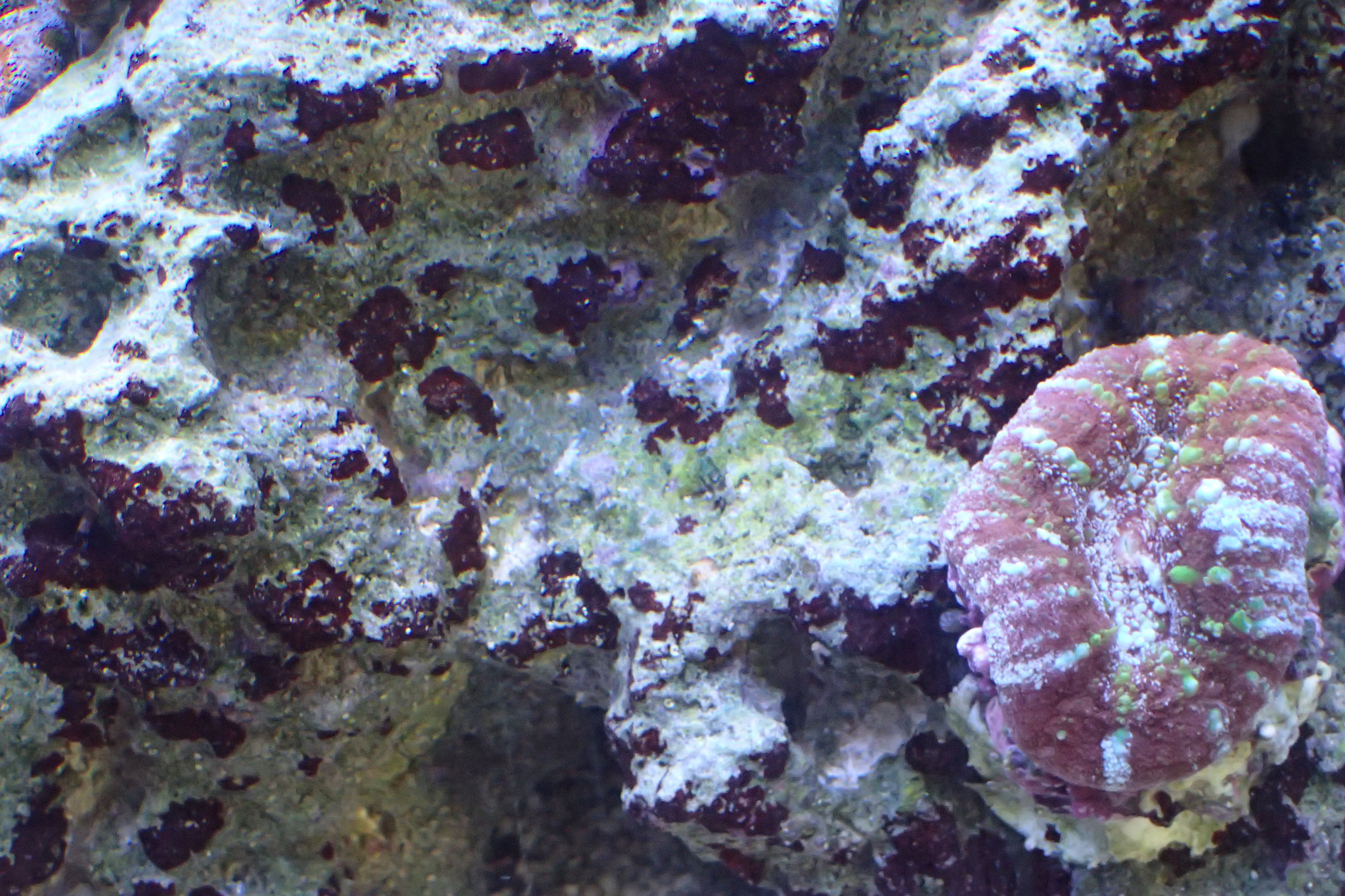

Das Kalkrotalgenwachstum ist gut es handelt sich um
diese dunkellilane Art die so reihenweise und nicht flächig wächst.

Die Kalkrotalgen sollten diese hier sein --> Peyssonnelia

will ja nichts verschlechtern. Hab noch ein Foto von
meinen Kalkrotalgen gefunden denen es auf den
vom Licht abgewandten Seiten am besten gefällt.
