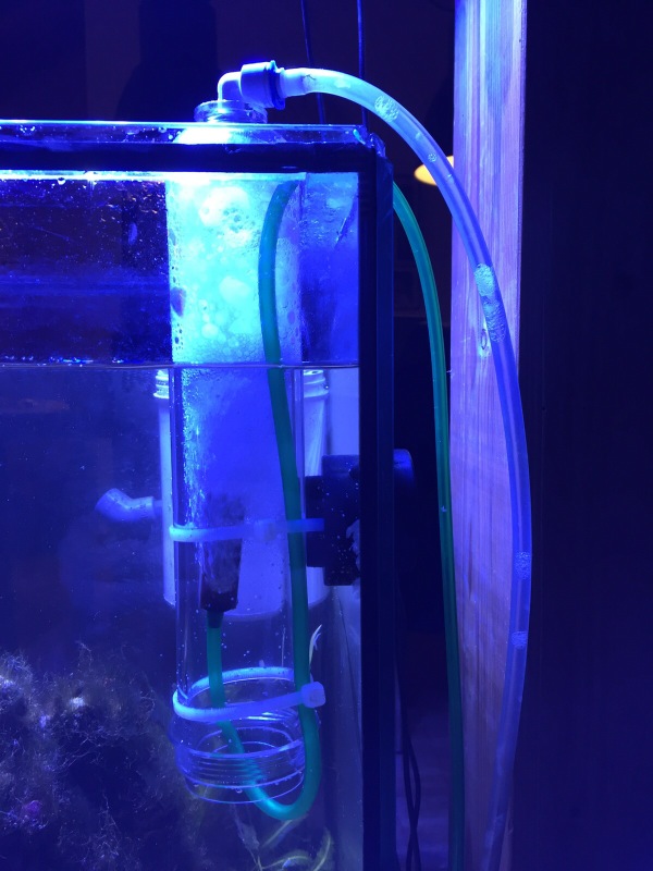

1. DIY Innenfilter

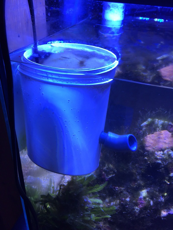

2. DIY Abschäumer

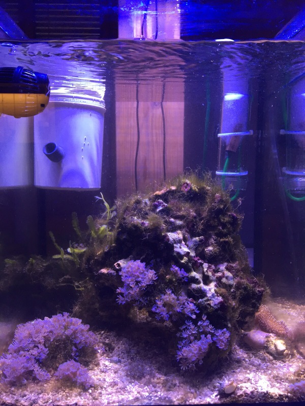

3. Das Becken

Der „Innenfilter“ produziert ja auch eher Nitrat und Phosphat. Hinweise dazu findest Du in meinen SANGOKAI Empfehlungen A-Z unter dem Stichpunkt mechanische Filtermedien

Dann solltest Du wie gesagt Dein Becken im SANGOKAI Support Forum vorstellen. Statt des DIY Innenfilter gibt es zwar natürlich teurere, aber ehrlich gesagt deutlich hübschere Innenfiltermodell z.B. von Tunze den Nano-Cleaner mit einer Stream Pumpe drin. Macht viel bessere Strömung und ist unauffällig. Bei mir im Forum ist dieses Gerät auch in einem NANObecken in betrieb und gutem Erfolg.
Abschäumer: wird man an den Wasserwerten sehen, ob dieser von der Auslastung her reicht. Theoretisch schon.
Die Steine können stark mit Nährstoffen beladen sein, so dass sich darüber das Algenwachstum ergibt.
Alle diese Probleme haben nichts mit einem System oder einem Additiv zu tun und ehrlich gesagt ist es für das BASIS-System auch Voraussetzung, dass die Umgebungsbedinugngen stimmen. Mit einem Calciumgehalt von 365 mg/L und einer so aggressiven/intensiven Beleuchtung bringt das alles nichts!
Dein Bodengrund ist auch zu grob, aber das wirst Du auch in den SANGOKAI Empfehlungen lesen können. Ich würde Dir hier feinen Bodengrund mit 1-2 mm Körnung in einer dünnen Schicht von ca. 1- max. 2 cm empfehlen.

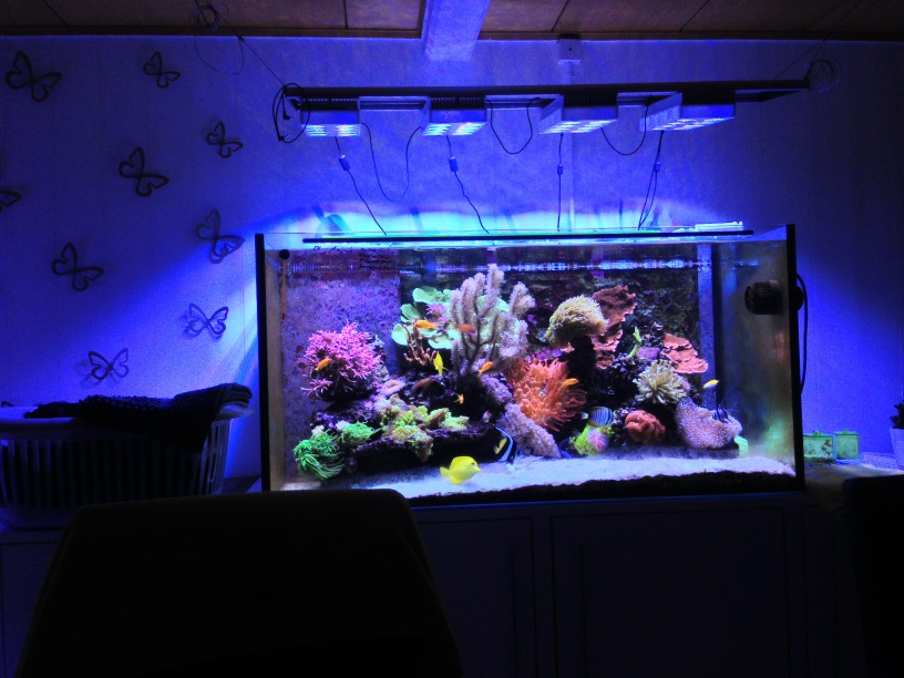

Das Bild zeigt Dein altes Becken? Bis auf den Doktorfischbesatz ist das für mich ein sehr schönes Becken!

Ja das waren schöne Zeiten 8-) , sieht jetzt leider anders aus :roll:
Gebe ich dir recht, wurde da leider etwas falsch beraten.
