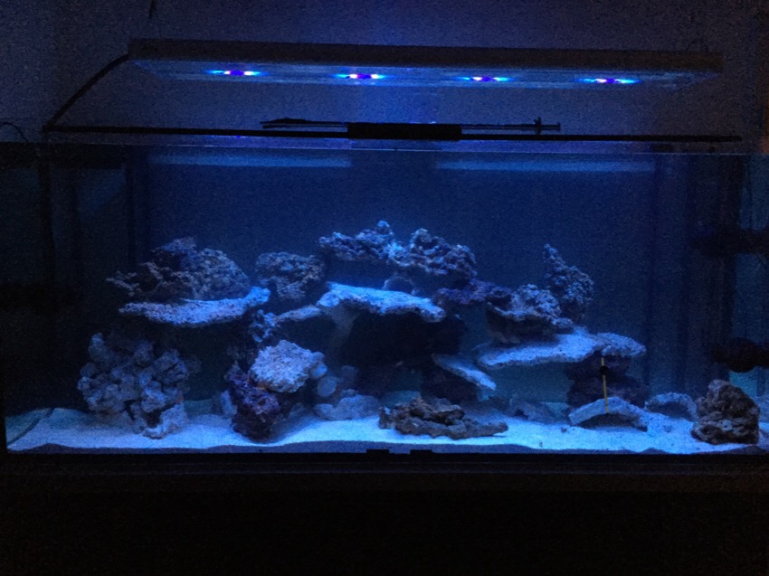

Hallo leute, ich bin hier ganz neu und wollte direkt mal mein noch leeres Becken vorstellen.
Ich habe ein 190cm langes, 59cm tiefes und 80 cm hohes Meerwasseraquarium.
Als Beleuchtung habe ich eine Ati Hybrid mit 4x 80Watt T5 (2x Ati Blue Plus; 2x Ati Coral Plus) umd 4x 75 Watt Led.
Für die Strömung habe ich momentan 1x Tunze 6085 umd 2x 6065.
Verbaut habe ich im Becken 25 Kg Korallensand, Riffkeramik, Totes Riffgestein und Life Rocks. Lebend Gestein soll dann noch was dazu wenn ich Wasser drin habe.
Mein Technikbecken ist 150x50x50 und beinhaltet:
- Tunze Abschäumer 6415
- Tunze Rückförderpumpe 1073.040
- JBL UVC Series II 36 Watt
- Aqua Medic T-Controller
- 2x Juwel 300 Watt Heizstab
- Multireaktor für Biopeletts bzw Kohle o.ä.
- Tunze 1073 Wassernachfüllanlage
Ich denke ich habe alles aufgezählt. :D

Da noch nichts drin ist hast Du nun ja den Vorteil, von Beginn weg alles richtig zu machen.. von der korrekten Einstellung der Leuchte bis zu der Höhe und Auswahl des Bodengrundes, der Anordnung des Aufbaus, der.... Schau mal in den Sangokai Empfehlungen.. da ist fast alles drin :-) auch zum Thema Pellets (kannst den ja noch gut verkaufen, ist ja neu.. ;) ) duck und weg..

Ich wollt eigentlich ein Bild hoch laden aber leider hat das 1,3 mb und damit zu groß. Vllt schaffe ich es morgen es umzuwandeln.
Ich hab jetzt schon ein paar std nur lesen, was benötige ich den für den Start an Sangokai mitteln?
Ich hätte jetzt erstmal an das Basis und Balance sortiment gedacht.
Ist noch was wichtig für die ersten Wochen / Monate??

für die ATI LED hier schonmal gute Einstellungen: weiß 235-255, blau 255, royalblau 180-200, rot 0-5%. Bitte nicht das voreingestellte SPS/LPS Programm nutzen, das ist zu energiereich v.a. in den kurzen Wellenlängen und der hohe Rotanteil kann sich auch schnell nachteilig auswirken. Daher bitte das hier genannte custom Profil nutzen und die Beleuchtungsdauer aus den SANGOKAI Empfehlungen A-Z nehmen (max. 12 Stunden).
Warum benutzt Du denn so viele verschiedene Gestaltungsmaterialien? Das sieht dann sehr unnatürlich aus, wenn es so aus verschiedenen Materialien zusammengewürfelt ist. Ich würde hier ein oder maximal 2 Materialien einsetzen, und zwar die, die am besten optisch und v.a. statisch für Deinen Gestaltungsplan passen!
25 kg Sand sind je nachdem auch etwas viel. Ich kann hier nur Dani's Rat nochmal unterstreichen, dass Du Dir die SANGOKAI Empfehlungen A-Z in Ruhe durchliest und diese Informationen in die Planung Deines Becken einfliessen lässt. Die Informationen zum SANGOKAI System sind dann natürlich auch später relevant, keine Frage. Aber jetzt wären erst einmal die allgemeinen Rahmenbedingungen wichtig, und die sind in den A-Z thematisiert.

So viele Materialien?
Also Riffkermik habe ich nur ein paar Rückwandplatten, mit gerader Seite, damit ich ordentliche grundpfeiler habe und alles Stabil steht.
Tot Gestein habe ich Platten und die Liferocks als Steine zum aufbau formen und wegen ihrer Biologischen aktivität.
Farblich wird es sich wohl später nicht viel nehmen und vieles davon wird wohl auch von Korallen verdeckt sein.
Sehen werd ich es ja später, dann müssen noch mehr Korallen rein die unschöne Ecken verdecken. *g*
Mein Bodengrund ist ca 2,5-3 cm dick, da ich Am und im Bodenlebende Tiere liebe wollte ich eig noch mehr, hab aber das ganze bei der höhe gelassen wegen der Durchströmung usw.
Ist das echt soo viel??
Und mit den Einstellungen der Lampe, das werde ich mal umstellen. Mal sehen wie das ist.
Von A - Z lese ich schon immer wieder nach, ist aber halt auch eine Menge Infos die da auf ein einprasselt. *g*
Ich gebe mein Bestes heut abend mal ein Bild hoch zu laden.

Hier ein Bild meines Beckens.
Das Licht habe ich so eingestellt wie empfohlen, ein klasse licht.
