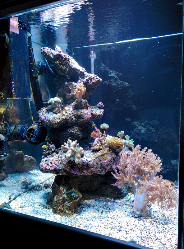

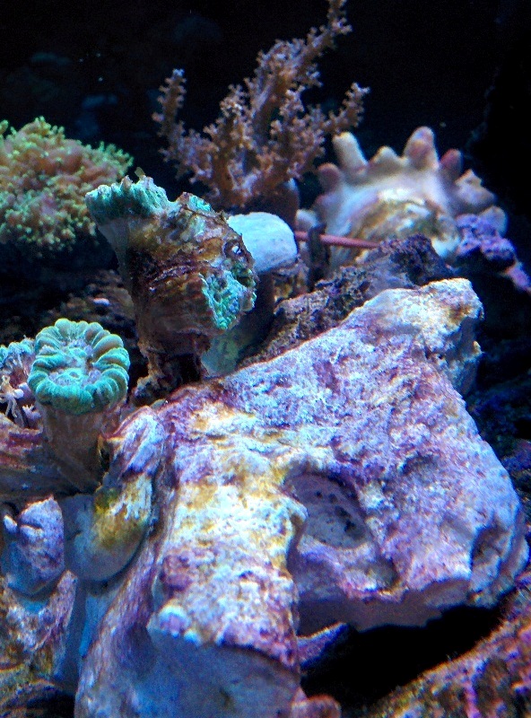

Anbei, mein Anamnesebogen und ein Paar Bilder...

Kannst Du das Becken nochmal aus einer anderen Perspektive fotografieren. Ich finde den obersten Stein so komisch und würde gerne sehen, wie genau der platziert ist.

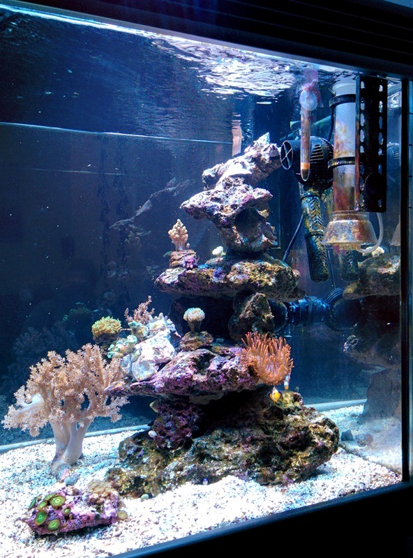

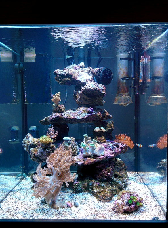

Anbei, 2 weitere Fotos vom Riff-Aufbau
Zur Strömung: Es sind 2 Strömungspumpen 6015 verbaut, die im Wechsel betrieben werden. 20 min Pumpe 1, anschl. 2 min beide Pumpen, anschl. 10 min Pumpe 2, usw. Die Empfehlung aus dem Netz, die Pumpen in Richtung Scheibe strömen zu lassen fand ich gar nicht so schlecht. Die an der Scheibe gebrochene, diffuse Strömung bringt die Weichen Korallen eigentlich schön in Bewegung. Auch die luftig aufgebauten Steine werden meines Erachtens schön durchströmt; dies kann beispielsweise an umherwirbelden Futterflocken beobachten. Durch die wechselnde Strömung entstehen auch keine Gammelecken auf dem Bodengrund.

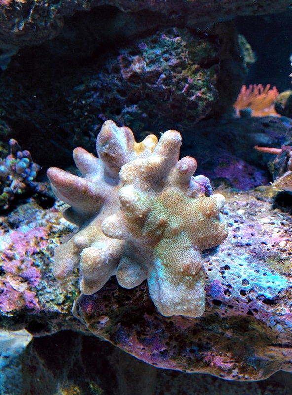

Was mach ich beispielsweise mit dieser Caulastrea ?! Sollte man diese von den Belägen befreien ?!

so wie die Caulastrea ausschaut fehlt Deinem Becken Iod. Das ist bei Caulastrea sehr typisch.
Nochmal zur Strömung: genau das willst Du nicht erreichen, sondern Du brauchst eine aktive und druckvolle Strömung auf Deine Gestaltung. Die Strömung wird so oder so irgendwann passiv weil sie sich an einer Scheibe bricht. Bis dahin solltet Du aber die Pumpenleistung voll ausnutzen und möglichst viel Wasser bewegen und wie gesagt aktiv Druck auf Deine Gestaltung und Korallen bekommen.
Dir mag es vielleicht nach ausreichend Strömung vorkommen, aber ehrlich gesagt solltest Du immer beide gleichzeitig laufen haben, die 6015 ist sehr schwach von der Leistung her. Du kannst gerne mal ein YouTube Video von Deinem Becken hochladen, dann kann man sich das mal genauer anschauen. Wechselnde Strömung ist prinzipiell gut, aber Dein Becken mit einer 6015 pro Zeit jeweils ist zu wenig Strömung!
Wie gesagt, bitte lese Dir das mal mit dem Strömungskonzept in meinen Empfehlungen durch. Was Du da gelesen hast mit der Pumpe an die Scheibe ist so ziemlich eine dämliche Empfehlung wie Du sie scheinbar leider oft bekommen hast! Man produziert nicht aufwendig mit ausgeklügelten Propellern eine gute Strömung um sie dann an der Scheibe verpuffen zu lassen!
