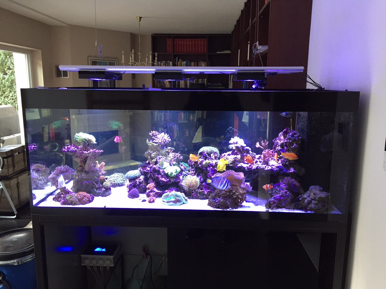

Anbei schon mal ein Foto, welches ich auf die Schnelle auf dem Handy gefunden habe. Hier war die Nanostream noch rechts am Überlaufschacht. Mittlerweile sitzt sie an der linken Seitenwand und schwenkt mit einer Osci Motion hin- und her... Ich mache morgen aber nochmal ordentliche Bilder...

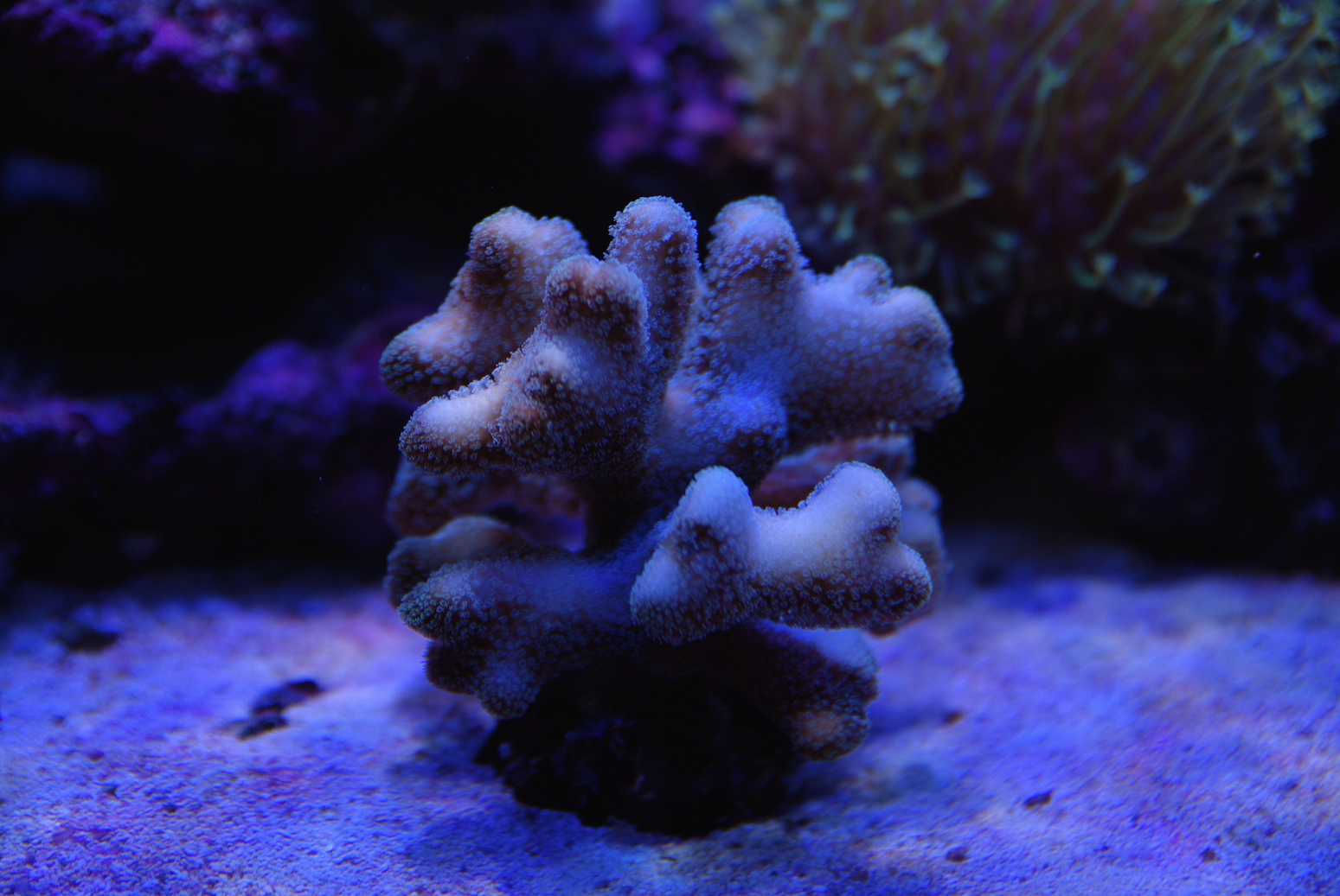

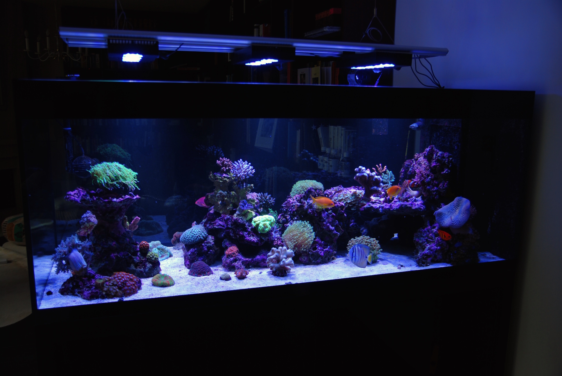

Anbei nochmal ein aktuelleres Bild des gesamten Beckens und auch von der angesprochenen Stylophora, die plötzlich ihre Farbe verloren hat.

Das ausbleichen der Stylophora können abgestossene Zooxanthellen sein, wodurch dieses jetzt ausgelöst wurde kann ich Dir auch nicht sagen. Eine sinkende Nährstoffsituation könne eine mögliche Ursache sein. Ist diese denn jetzt nur heller geworden oder siehst Du auch das diese farblich zulegt ?

Die Stylophora hat leider komplett die Farbe verloren. Sie war gelb-grün. An den ausgeblichenen Stellen ist sie jetzt komplett weiß. An den nicht ausgeblichenen Stellen kann man die Farbe noch erkennen. Ich hoffe, sie erholt sich wieder.
