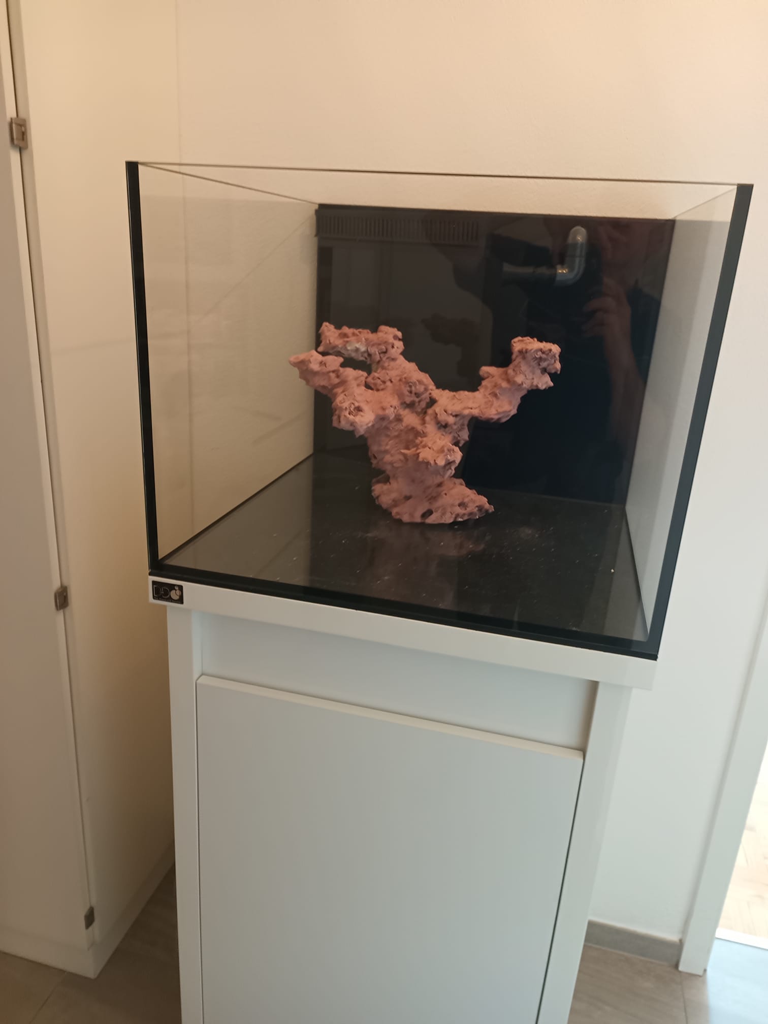

Nachdem ich mich bereits vorgestellt habe, möchte ich hier meine Beckenplanung vorstellen.
Da ich blutiger Anfänger bin und inzwischen viel theoretisches Wissen angereichert habe, allerdings keinerlei praktische Anwendung hatte, freue ich mich auf eine rege Diskussion, Tipps und Meinungen zu meiner Planung.
Ich habe bereits das D-D Reef Pro 600 zu Hause stehen. Den Anamnesebogen habe ich hier auch hochgeladen und dort meine Ideen schon mal eingetragen.
Ich habe mir überlegt entweder ein Artenbecken mit Anemonen oder ein Mischbecken zu realisieren. Inzwischen ist die Entscheidung fast sicher zum Mischbecken gefallen.
Generell liebe ich klare, puristische Gestaltungen und möchte diese auch in meinen Becken umsetzen. Wenn ich die Theorie richtig verstanden habe, schein das ja gut zu den heutigen Empfehlung für eine luftige Riffgestaltung zu passen.
Zu dem Becken habe ich ein Scape aus D-D Marco Rocks bekommen, welches mir optisch sehr gefällt. Maximal würde ich gerne noch einen solitären Stein dazulegen mit einer einzelnen Koralle.
Generell habe ich es mit dem Start nicht eilig und bin gerne bereit mir Zeit zu lassen.
Hier einmal ein Bild von dem Becken mit dem Scape:

Ich würde mich freuen, wenn ich ein paar Meinungen zu meinem geplanten Setup und der geplanten Technik erhalte.
