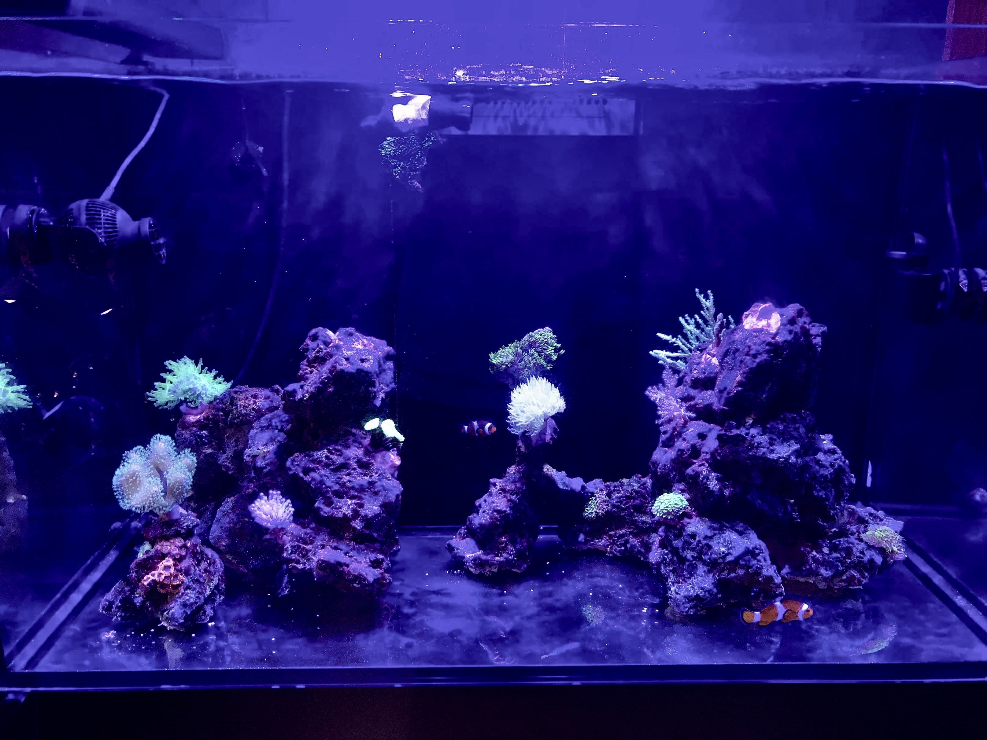

Hallo zusammen wollte mich und mein Becken auch mal vorstellen
Bin Kevin 35 komme aus Paderborn
Und Habe ein Redsea reefer 250 seit etwas über einem Jahr.

Mach mal bitte ein Foto mit Tageslichteinstellung, dann können wir (die das Becken nicht kennen) etwas rein zoomen und generell nach Problemen, die unter Umständen zusammen hängen, gucken.

Tageslicht Foto ist da etwas schwer iPhone macht so dunkle Bilder eigentlich ist es überhaupt nicht so blaulastig müsste dann meine Lampe umstellen

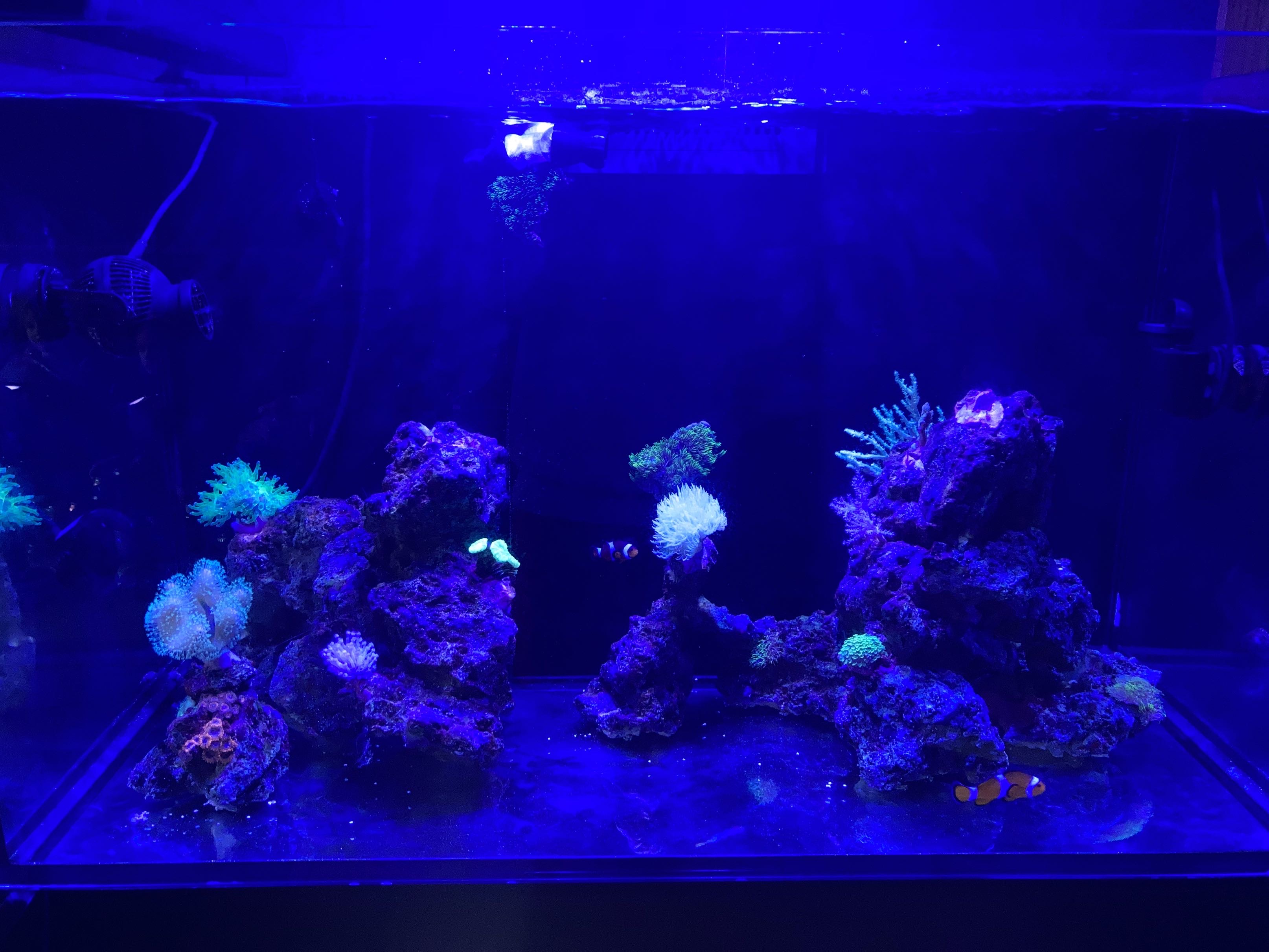

Hier mal ein Foto etwas anders hoffe da erkennt man das besser

Hi! Danke für die Vorstellung. Wie ist das Licht eingestellt, die einzelnen Kanäle und mit welcher Tagesmaximal-Leistung? Wenn die letzte ICP schon 7 Monate her ist, dann würde ich auf jeden Fall mal eine neue große ICP machen.

Habe die Radion so eingestellt
Uv 10%
Royal Blue 90%
Blue 70%
Weiß 25%
Rot und grün 0%
10bis12 geht’s an
12 bis 20 auf gesamt Intensität von 65%
20 bis 22 geht aus
