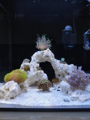

Hi zusammen,
mein Nano-Aquarium hat stolze 34 Liter Netto-Volumen und läuft jetzt seit etwa 1,5 Jahren. Nach einem Jahr im Betrieb habe ich beschlossen, auf das Sangokai-System umzusteigen – und es läuft so weit ganz gut.
In meinem Nanoriff sind hauptsächlich LPS und Weichkorallen, die mit 50 PAR (unteres Riff) bis 150 PAR (oberes Riff) bestrahlt werden(gemessen mit dem Iphone).
Die Lampe läuft am Tagesmaximum mit 6 Watt und einer Lagunen-Mischung aus 16% Royal Blue, 23% Blau und 58% Kaltes Weiß. Insgesamt sind es so 10,5 Stunden tägliche Beleuchtung
Set Up:
Aquarium Waterbox 10 – 34 Liter Netto
Tunze 6040
Lampe AI Blade
CaribSea live Sand
Arka Reef Rocks
Filtervlies im Filterkorb
Waterbox Rückforderpumpe
Osmoseanlage
Fauna Marin Professional Sea Salt
Versorgungssystem:
1.Jahr – All for Reef + Wasserwechsel
2.Jahr – Sangokai (Nano-Basis & Balance) + Kein Wasserwechsel mehr
-> täglich 0,43ml Nano #1 & 2 mal wöchentlich 3,4ml Nano#2
Besatz:
13 Korallen
Wurdemanns Garnele
2 Hummelschnecken
2 Sandschnecken
Columbella Meratoria, Nassarius Sp. Schnecken (genaue Anzahl wegen Vermehrung unbekannt so 3-6)
Aktuelle ICP:
| Parameter | Wert |
| fluoride | 1,14 | al | 13,6 | mo | 11,8 |
| chloride | 19656,279 | ar | 88,7 | na | 11348 |
| nitrate | 10,35 | b | 6,73 | ni | 1,12 |
| nitrite | 0,02 | ba | 17,6 | p | 0,007 |
| sulfate | 2573,564 | br | 75,3 | s | 859 |
| conductivity | 53,8 | ca | 460 | si | 0,188 |
| pH | 8,34 | cu | 1,01 | sn | 42 |
| alkalinityDkH | 9,2 | fe | 6,21 | sr | 8,71 |
| salinity | 35,51005 | i | 0,067 | v | 2,51 |
| density | 1,02373 | k | 448 | zn | 2,47 |
| densityrel | 1,02677 | li | 229 | | |
| po4g | 0,02 | mg | 1351 | | |
| po4er | 0,021462 | mn | 0,532 | | |
Alte Probleme:
Wurmschnecken
Glasrosen
Phosphat-Mangel
Aktuelle Probleme:
-CA und KH zu hoch, obwohl Sangokai Balance nicht dosiert wird
-Wurmschnecken
- So richtig sauber wird der Sand nicht mehr

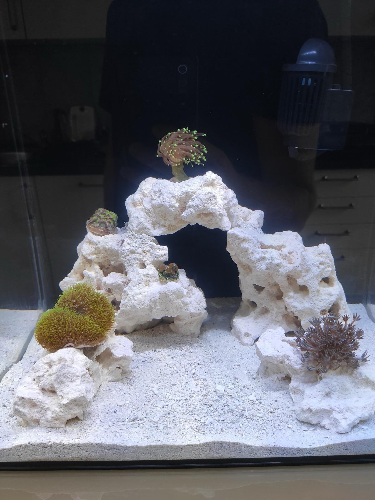

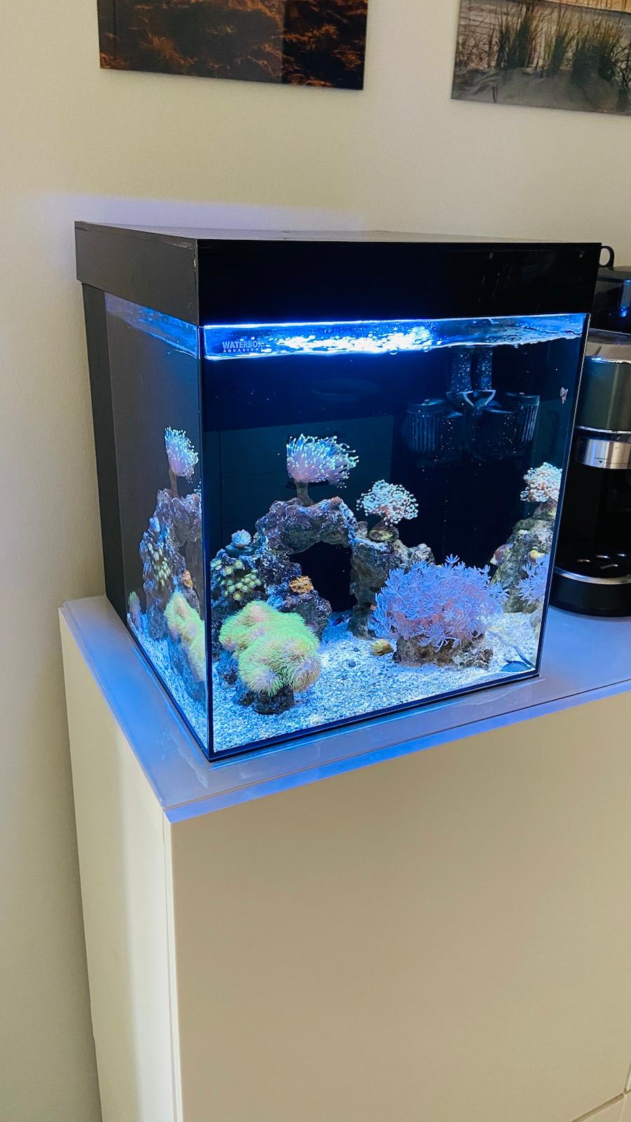

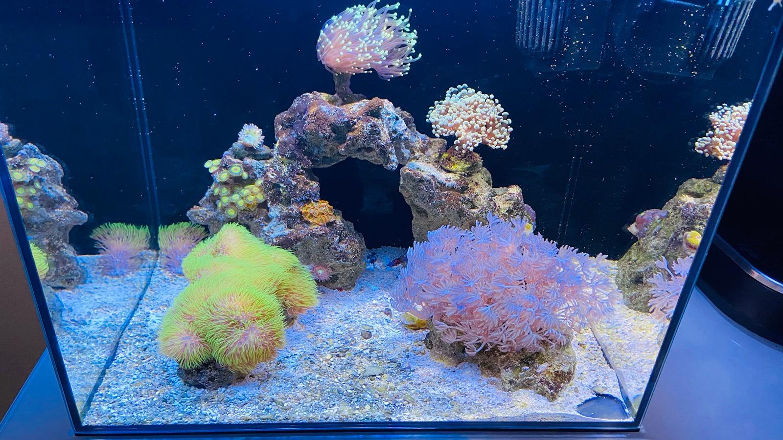

Hier ein paar Bilder:
19.09.2024 19.09.2024 05.03.2024

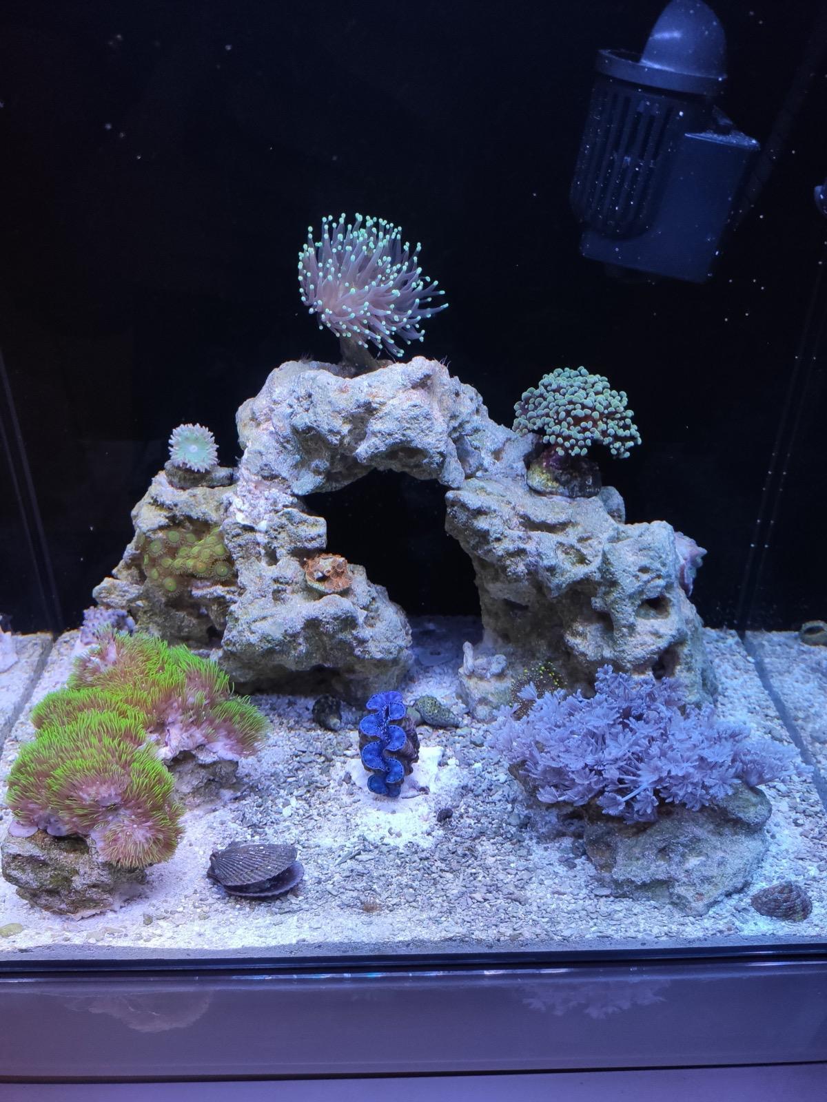

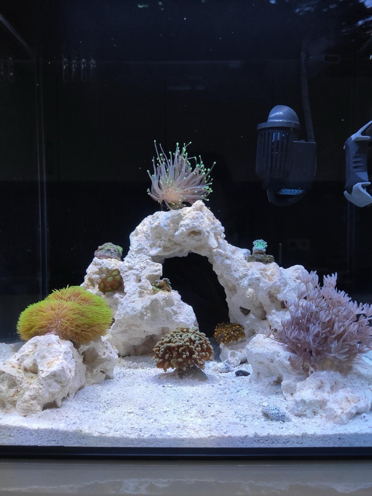

Re: Nano 34 Liter LPS Aquarium
28.08.2023
30.07.2023
