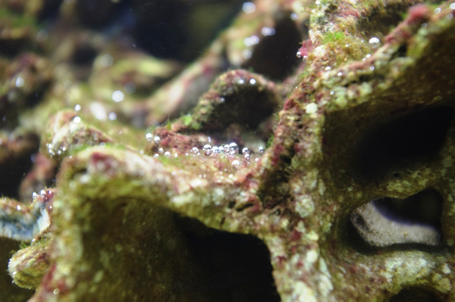

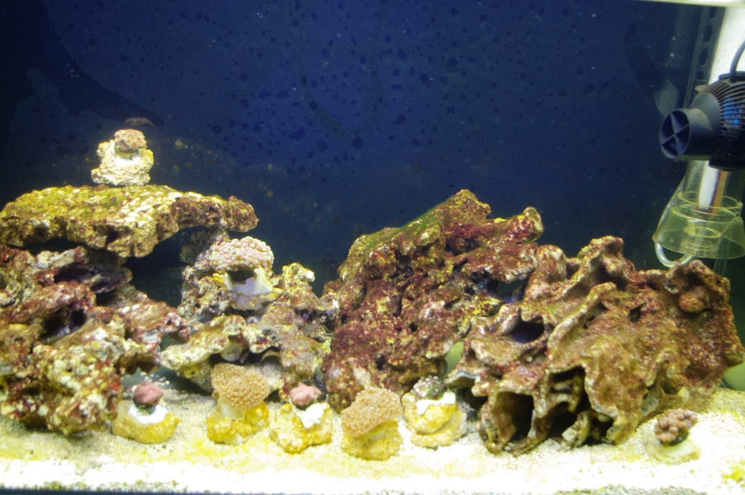

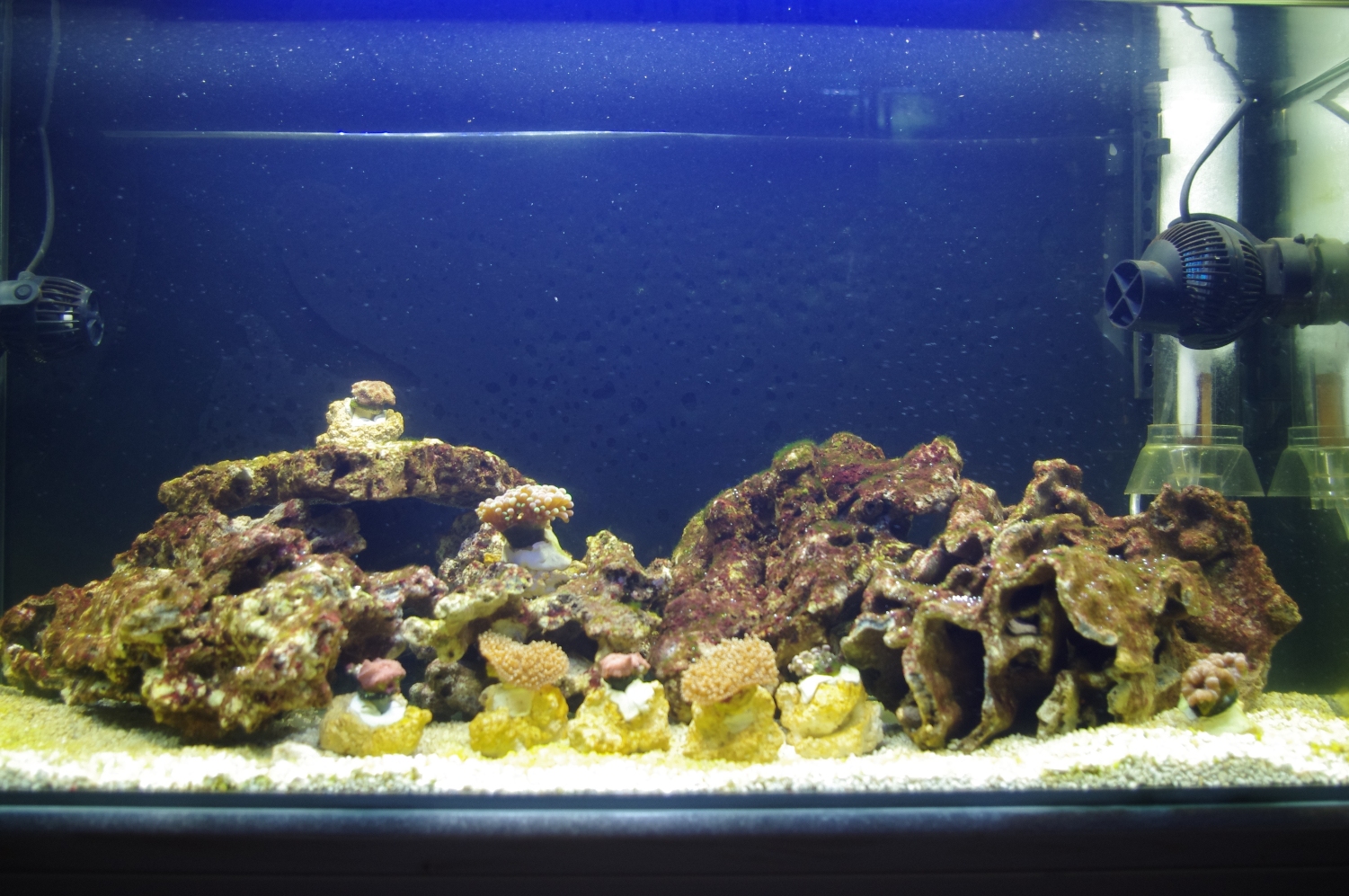

möchte Euch hier von meinem Aquarium berichten, mit dem ich nicht zufrieden bin.
Es ist ein 80er Standartbecken ohne Technikbecken, wird mit 2 Strömungspumpen (Jebao RW 4 und Tunze 6045), 1 Abschäumer(Aqua Medic mini)
sowie einer DIY LED-Leuchte betrieben(18 X Cree XP-G2 R5 ca. 6500 K und 33 mal 13000K mit 70% Leistung) betrieben.
Abschäumer läuft durchgehend, die Pumpen im Wechsel(nachts nur eine), Beleuchtungszeit 10-22 Uhr.
Was bisher geschah :
Das Becken wurde am
28.09.15 mit Osmosewasser gefüllt und mit Ama Royal Nature aufgesalzen, 35 Promille bei 25,5°
29.09.15 wurden 9 Kg vorgehältertes Lebendgestein eingebracht(Bestellt hatte ich frisches) und mit Sangokai -nano nach Dosierplan begonnen.
30.09.15 kamen die ersten Korallen ein, Discosoma, Rhodactis, Pachyclavularia, Acanthastrea, Favites, Krustenanemone und eine Euphyllia, alles kleine Ableger.Die Korallen gingen am Anfang alle nicht auf, die Rhodactis die Pachyclavularia und die Euphyllia zeigten sich als erstes, die Discosoma,
Acanthastrea und Favites gingen gar nicht auf.
01.10.15 Wassertests von Nyos und Tropic Marin, alle mit Referenz gegengemessen
KH 7
Ca 424
PO4 0,7, wobei ich mit dem Nyos Test nicht klarkomme, schon die Referenzmessung gleicht eher einem Ratespiel.
02.10.15 Salinität leicht angehoben mit Tropic Marin pro Reef.
03.10.15 Kieselalgen fangen an zu wachsen und außer der Euphyllia sind alle Korallen zu.
04.10.15 das Algenwachstum nimmt zu, braune Beläge, auf dem Lebendgestein bilden sich Grünalgen, die Euphyllia hält tapfer durch.
05.10.15 wie am Vortag, das Aquarium sieht trostlos aus, den Korallen geht es nicht gut, in den Höhlen des Lebendgesteins bilden sich weiße Beläge,
die sich weg wedeln lassen, die Grünalgen wachsen und es sind die ersten Cyanos zu sehen.
06.10.15 neue Wassertest's von Peter Gilbers bekommen(Po4,KH,Ca u. Mg), No 2 und No3 von Tetra und alle mit Referez gegengemessen.
07.10.15 Wasser getestet
PO 4 0,07
KH 8,8
Ca 454
Mg 1320
NO 2 der Wert ist so hoch,dieses Rot ist auf der Farbkarte nicht mehr drauf !!!
NO 3 über 100 mg/l !!!
Habe die Werte noch mal nachgemessen, gleiches Ergebnis.
Kein Wunder dass die Korallen nicht aufgehen, wobei eine leichte Verbesserung zu sehen ist, die Discosoma und Acanthastrea sehen etwas besser aus.
Was kann/soll ich tun?
Danke.
Bernhard

Hallo Bernhard,
danke für den Anamnesebogen und die Bilder.
Zunächst mal zu Deiner DIY-Lampe. Hast Du gar keine blauen LEDs verbaut? Das Licht ist so für Meerwasser ziemlich ungeeignet und die Fotos verraten schon die extrem gelbe Färbung. Tageslicht wird in LEDs heute wieder verbaut, aber eben mit bauen und royalblauen LEDs und teils auch violetten LEDs. Deine Lampe hat da gar keine LEDs verbaut und damit sage ich mal ganz konkret ist die für die Riffaquaristik ungeeignet. Und das wird erstmal Dein Hauptproblem sein.
Der extrem hohe Nitritgehalt beeinflusst Deine Nitatmessung, d.h. Dein Nitratgehalt ist de facto nicht so hoch. Bei einer eigentlich unauffälligen Nitrat-Belastung im Leitungswasser und nach der Osmose sollte Nitrat auch von Außen gar nicht zum Problem werden. Das einzige, was ich hier in Frage stellen könnte, wären die Steine, die Du verwendet hast. Wie waren und v.a. wie lange waren diese vorgehältert? Aber auf der anderen Seite hast Du relativ wenig Phosphat. Also, ich würde mal sagen, dass lässt Du noch etwas laufen und schaust mal, wie sich Nitrit weiter entwickelt.
Wichtig ist aber, dass Du den Korallenbesatz weiter fortsetzt. Es geht hier auch konkret darum, die Gestaltung mit Korallen zu besiedeln und nicht die Korallen auf den Sand zu stellen. Die Dekoration braucht eine Raumkonkurrenz, d.h. Korallen, die auf der Deko wachsen und dadurch auch das Auftreten von Algen und Cyanos verhindern. Das sollte man aber auch recht zügig machen.
Aber, und das ist ganz wichtig, mit einer so ungünstigen Beleuchtung wirst Du das Algenwachstum und auch Cyanos fördern und das Wachstum der Korallen ggf. auch verschlechtern. Mit der Beleuchtung (und das kommt extrem selten vor, dass ich einen ganz bestimmten Punkt als Ausschlusskriterium benennen) kannst Du Dein riffbecken nicht erfolgreich pflegen. Da brauchst Du auch kein BASIS-System oder keine andere qualitativ hochwertige Produktschiene, weil die Umgebung für ein Korallenriffbecken so einfach nicht stimmen.
Ein ebenfalls langfristig wichtiger Punkt ist die Auswahl Deiner Steine. Ob die so geeignet sind, um ein schönes kleines riff zu gestalten, finde ich ehrlich gesagt nicht. Die groben Brocken auch in verschiedenen Formen sind optisch nicht so ansprechend und verschlechtern extrem die Strömungsausbreitung. Das Riff wirkt sehr massiv und dafür braucht es eine starke Strömung, aktiv auf die Gestaltung. Aber auch dann wird es zu Ablagerungen kommen, die Fische haben wenig Schwimmraum zwischen den Steinen und Dir fehlt es ggf. auch an Albstellfläche.
Du kannst Dir hier ja im Forum mal andere Riffaufbauten anschauen und Ideen sammeln. Ist natürlich vieles Geschmacksache, aber jetzt bist Du mit Deinem Becken an einem Punkt, da kannst Du gerne auch nochmal schnell vor vorne beginnen und dann macht es auch Spaß. Sich mit qualitativ schlechten Steinen jahrelang rumzuärgern macht nicht nur keinen Spaß, sondern kostet Dich v.a. viel Geld. Daher würde ich auch anregen wollen, dass Du Deine Gestaltung nochmal überdenkst. Ein kleines Becken würde ich nicht mit so massiven Steinen gestalten, das schafft keine interessanten Perspektiven, Du hast keine gute Beströmung und auch Nachteile wie Mulmeinlagerung und Nitrat-/Phosphatentwicklung. Wichtig sind hier auch horizontale Stellflächen, die einfach uz besetzen sind. Auf Schrägen ist das deutlich schwieriger, alleine schon aufgrund der dann falschen Wachsform von Korallen, wenn Du die auf eine Schräge setzt.
Soviel zur Auswertung Deines Anamnesebogens und meiner ehrlichen Meinung hinsichtlich der Beurteilung Deines Beckens.
