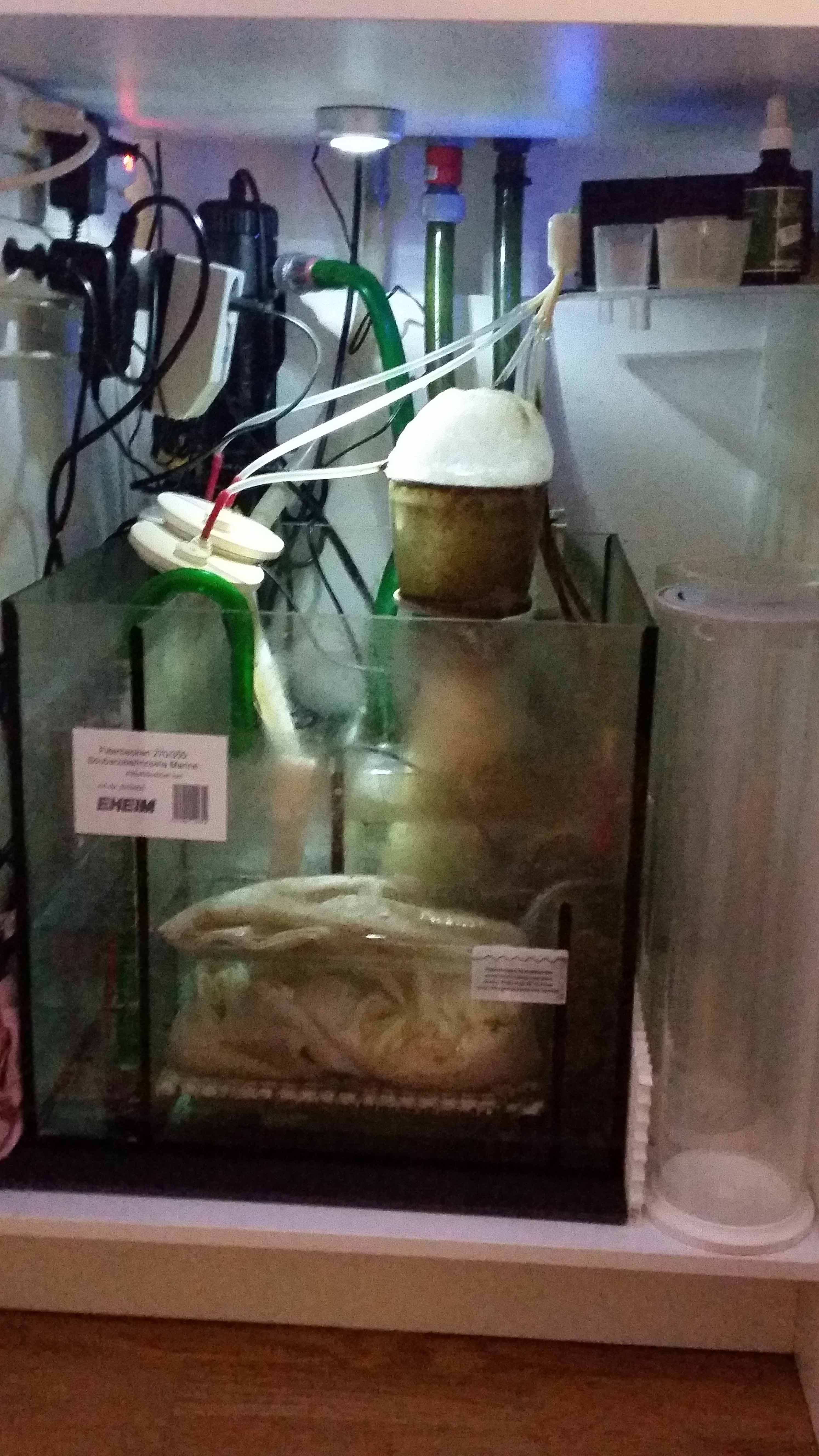

Ich habe seit einem Jahr ein Salzwasseraquarium. Dies habe ich zuerst mit Triton gefahren. Habe jedoch vor drei Wochen beschlossen damit aufzuhören. Bin jetzt ende der zweiten einführungswoche von Triton.
Folgende Daten zum Becken:
Eheim Scubacube 270 (ca. 300l Netto)
Ati Sirius x2
RFP Eheim Compact 3000+
Strömungspumpe: Maxspect Gyre 130
Abschäumer: Nyos Quantum 120

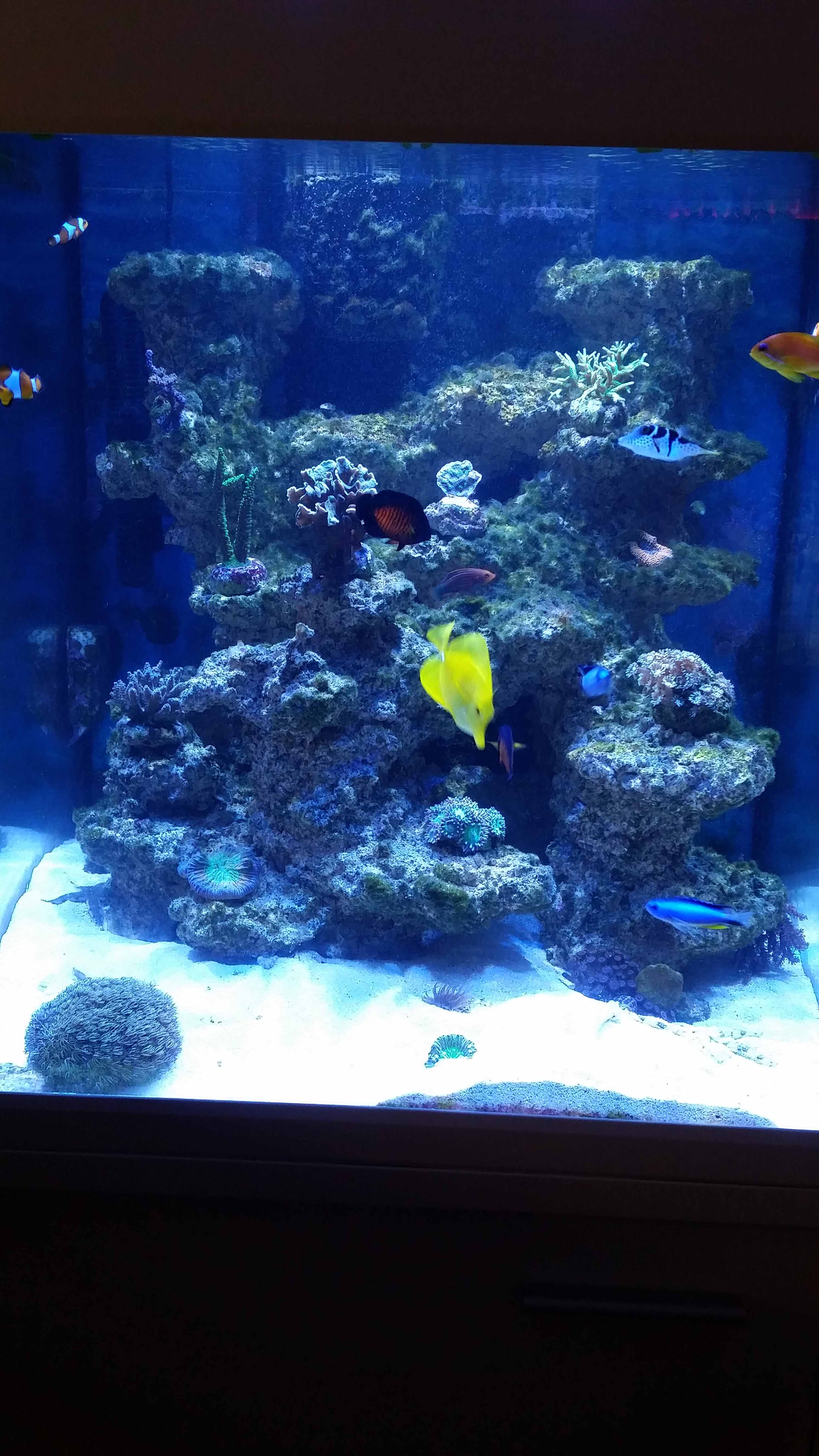

Die Korallen stehen nicht schlecht. Könnte jedoch besser sein. Es liegt wohl an meinen Wasserwerten.
Folgendes habe ich heute 06.10.15 gemessen:
35PSU
No3 5mg
Po4 0.27mg
dkH 9.1
Ca 600ppm
Mg 1500mg
Ich kämpfe schon seit einiger zeit mit dem Po4. Habe noch den rest meinens Triton AL99 Adsorber im Filterbecken. Dieser zieht jedoch nicht wirklich gut... Werde mir noch das kinko anio besorgen.
