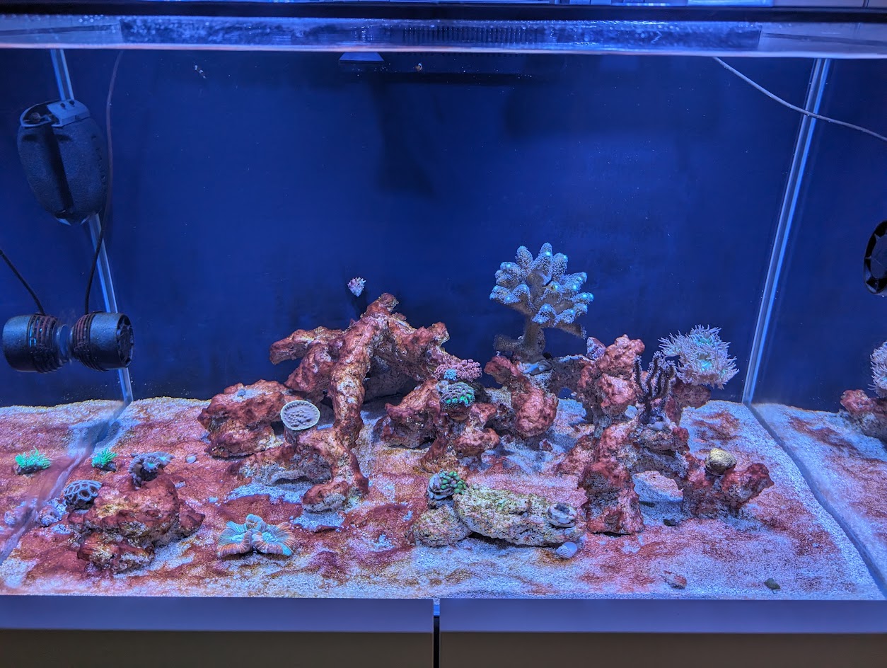

wir sind Nicole und Christoph aus der Schweiz mit unserem kleinen Riff. Wir sind blutige Anfänger haben aber Riesenfreude an der Aquaristik gefunden. Schon mehrere Jahre haben wir zwei Süßwasserbecken und haben über Jahre unser erstes Meerwasser Aquarium geplant und endlich ist es so weit.
Zunächst müssen wir noch ein großes Danke an Jörg loswerden, das Wissen, das durch das A-Z und die Podcasts vermittelt wird, ist hilfreich. Als Einsteiger muss man noch viel lernen und manche Synapsen verknüpfen sich leider erst wenns zu spät ist. Aktuell wissen wir leider nicht mehr weiter, deswegen schreiben wir hier in der Hoffnung ein paar wertvolle Tipps mitnehmen zu können.
Gestartet haben wir unser Becken am 24. Februar 2024.
Das Becken selbst ist ein Nyos OPUS 300 (90 x 55 x 53 cm), ausgelitert sind wir bei ~260 Litern (Ermittelt durch Addieren des Gewichts der Fässer beim Salz anmischen, wir wissen leider nicht wie viel Toleranz unsere Personenwaage hat)
Von der Gestaltung haben wir mit Riffkeramik vom Händler (Marke leider nicht bekannt, da die Steine lose verkauft wurden) und 1 Sack CaribSea life Sand verwendet.

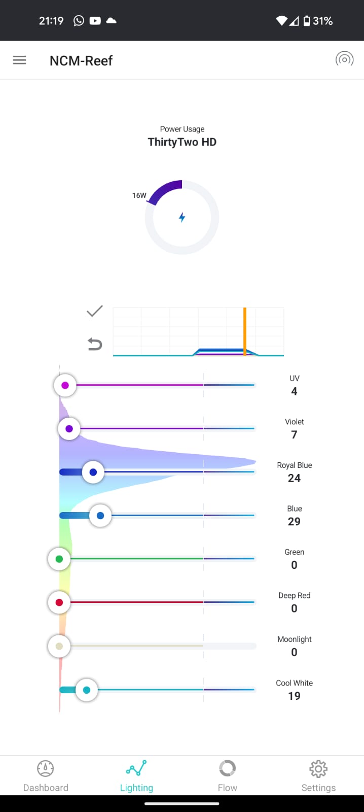

Über dem Becken habe ich 2x AI Hydra 32. Die Lichteinstellungen habe ich zunächst aus der App probiert, dann aus dem Netz was gezogen, bis wirdie Einstellungen von Jörg entdeckt haben https://www.sangokai.org/forum/viewtopi ... =53&t=3245. Diese laufen aktuell gedrosselt und wegen Cyanobakterien ohne rot/grün Anteil und reduziertem Weißlichtanteil. Wir sind uns wegen der Intensität unsicher, ob es nicht zu wenig Licht ist. Die Beleuchtungsdauer ist aktuell von 11:20 bis 20:20, wobei die «volle» Intensität zwischen 11:50 und 19:50 liegt (8 Stunden).
Strömungspumpen haben wir 2x AI Nero 5 – eine links unten und eine rechts oben, wobei diese maximal auf 10% (ca. 4000 Liter/h) laufen. Die Modi sind verschieden (Random, Pulse, Konstant).
Im Technikbecken haben wir eine Jebao MCP 2500 als Rückförderpumpe, aktuell auf 60%, am Laufen.
Der Abschäumer ist von Ultrareef UKS-160, aufgrund des 50 Herz Brummens sind wir schon auf die DC Pumpe umgestiegen – diese läuft auf 75%.
Die Nachfüllautomatik ist von Red sea.
Einen Vliessfilter von DD haben wir am 23. März nachgerüstet. Dosierpumpen sind noch in Arbeit.
Aus dem Technikbecken haben wir einige Trennscheiben entfernt, damit alles Platz hat.
Als Versorgungssystem haben wir mit Sangokai, begonnen haben wir mit dem Start-System, nach 2 Wochen sind wir auf das Basis System gewechselt.

die Lichtintensität habe ich etwas erhöht, aber ich geh noch langsam ran. Eventuell leihe ich mir mal ein PAR-Messgerät, um nicht nur nach Bauchgefühl arbeiten zu müssen.
