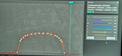

Straton Einstellungen
Vielen Dank ich habe die straton Einstellungen jetzt so geändert und hoffe Mal dass das passt. KH scheint zu passen ich habe nochmal eine grosenicp letzte Woche losgeschickt da war auch schön der etwas höhere KH sichtbar.

Du beleuchtest auch zu lange, ich würde mal auf 11 h maximal runter gehen, und wenn alles gut später läuft auf 12, Du bist jetzt schon bei 12,5. Am Anfang nicht so lange beleuchten. Wenn Dir das Licht zu grünlich wirkt, kannst Du auch das Cyan weiter runter ziehen, das muss nicht zwingend auf 200 stehen, da reichen auch 160-180 zum Beispiel. Ich muss die Einstellungen mal mit Oli Pritzel aktualisieren, weil die Straton pro schon deutlich anders ist als die alte Straton und meine bisherigen Einstellungen für die pro eigentlich nicht gelten, v.a. im kurzwelligen Bereich, aber auch Cyan würde ich in der pro nicht so hoch fahren.

Super. Ich habe die Beleuchtung nochmal angepasst.
Das wäre super wenn du die Einstellung mit ati nochmal abstimmen könntest. Gerade wenn man in einem System bleibt sollte das ja auch alles passen.
