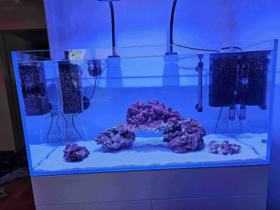

Gerne möchte ich mein neues Becken vorstellen. Das Becken wurde gestern gestartet.
Eckdaten:
ADA 90P 90x45x45 Netto 145 Liter ohne TB
Tunze 9004 & 3162
1x AI Nero 3 im Random Mode zwischen 25-50%
2x AI Prime 16 HD
Real Reef Rocks & Aqua Medic Coral Sand
Heute habe ich zum ersten mal Wasserwerte gemessen und gemäss Start Dosierplan 2.9ml nutri-NP complete dosiert.
Folgende Werte sind rausgekommen:
Salinität 34.3
Nitrat 0
Phosphat 0.06
KH 8
Calcium 425
Kleine Frage: Ist der Phosphat gehalt nicht etwas hoch für so eine frisches Becken mit RealReef Rocks? Ich habe den Hanna Test 4x durchgeführt. 2x war es 0.06 und 2x 0.09. Ich nutze den HANNA Checker HI 736.
Gruss
Robin

Hier noch ein Foto

Moin!
Hast du mal Phosphat im Osmosewasser gemessen? Falls da nichts drin ist, würde ich darauf tippen, dass der Sand was abgibt. Kannst du testen, indem du Osmosewasser in einen Eimer gibst, Phosphat misst, dann Sand rein und nach 24 h noch mal Phosphat messen.

ChrisKane hat geschrieben: Montag 22. Januar 2024, 15:55 Moin!
Hallo Chris
Das Osmosewasser habe ich getestet. Da kam 0 raus. Ich werde das mal mit dem Sand versuchen.
Den Sand habe ich zuerst mit Leitungswasser und danach mit Osmosewasser gewaschen.
Gruss
Robin
Sollte ich jetzt zeitnah etwas unternehmen?

Beitrag von DaniReef »
Ich würde es so belassen. Fange mit dem Sango System nach Anleitung an. Das regelt sich schon. Ich wäre froh, wenn ich etwas mehr PO4 hätte...

Beitrag von ChrisKane »
Sehe ich wie Dani. Kannst ja die ersten P Dosierungen an Tag 5,6 und 7 weglassen, an Tag 8 wird dann ja gemessen und entsprechend weiter dosiert oder nicht.

Beitrag von suti777 »
Ich habe heute nochmals gemessen. Heute war PO4 bei 3 Messungen zwischen 0.091 und 0.098. Ab wann muss ich mir sorgen machen so früh?
Die Messung vom Eimer mit dem Sand hat immernoch 0 ergeben. Dann kommt das PO4 wahrscheinlich eher von den Real Reef Rocks?
Gruss
Robin
So lange es nicht stark weiter steigt, würde ich mir keine Sorgen machen. Nährstoffe im Becken sind ja prinzipiell gut und wenn du anfängst mit Korallen zu besetzen, verbrauchen die ja auch was. Am Ende des Start Dosierplans würde ich auf jeden Fall eine "große" ICP machen, also eine die neben Gesamtphosphat auch ortho Phosphat und Nitrat bestimmt.

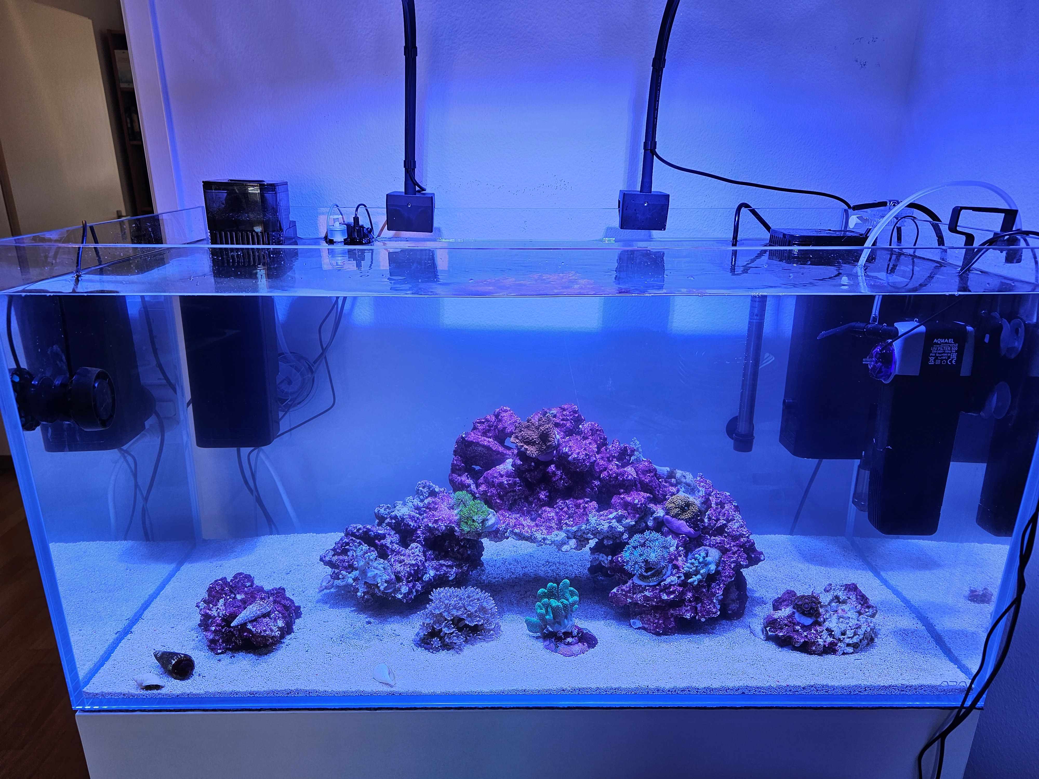

Gestern sind die ersten Korallen eingezogen. Phosphat ist heute auf 0.08 gefallen. Eine grosse ICP habe ich bereits vorgestern losgeschickt.
Ich bin mir mit der Strömung nicht ganz sicher. Ich habe eine Nero 3 oben links (siehe Foto) die läuft aktuell im Random Mode zwischen 50-80%.
Bei 50% sieht die Strömung so aus:
https://www.youtube.com/watch?v=uG4kyfP-KPQ
Ist das nicht etwas zu wenig?
