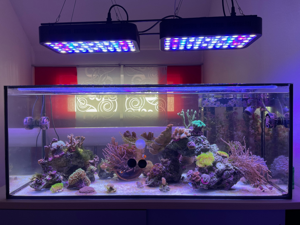

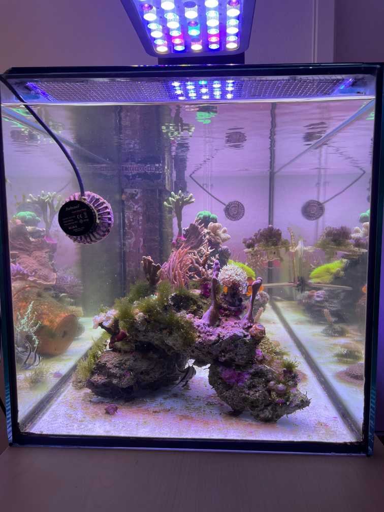

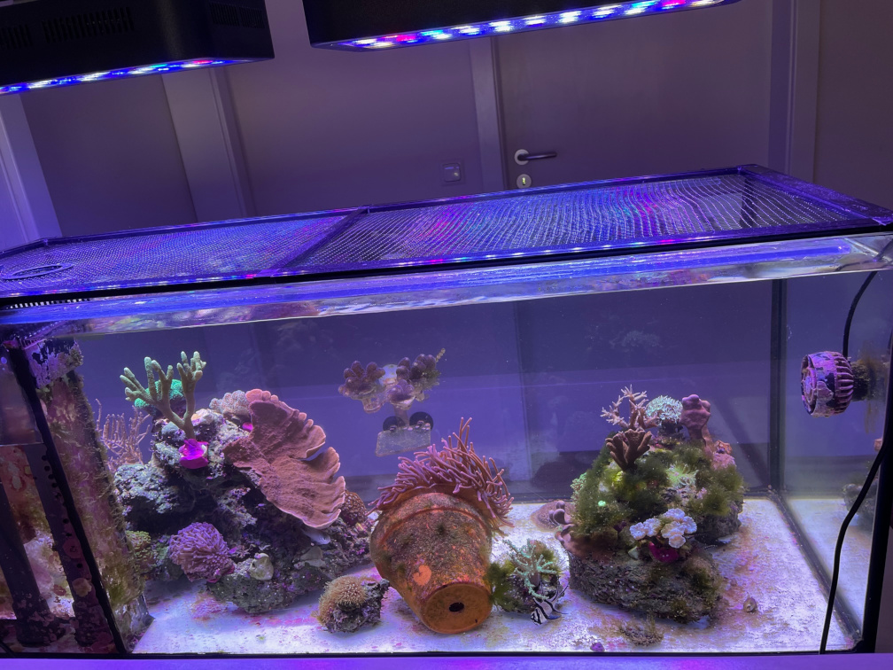

nach 11 Monaten bin ich mit meinem ersten Riffaquarium so zufrieden, dass ich es vorstellen kann.
Gestartet habe ich am 7. Januar 2023, habe aber erst 5 Wochen später mit Sangokai begonnen. Seitdem verwende ich ATI Essentials+ für den Kalkhaushalt und das Sangokai Basis-System für die Nährstoffversorgung.
Das Aquarium hat die Masse 100x40x40, steht im Treppenhaus und ist ähnlich einem Raumteiler strukturiert. Die Fotos zeigen das. Ebenso ist gut zu erkennen, dass das ein Selbstbauprojekt war, das mir viel Freude bereitet hat. Die Technik ist ähnlich zusammengestellt, zum Teil gebraucht und zum Teil neu:

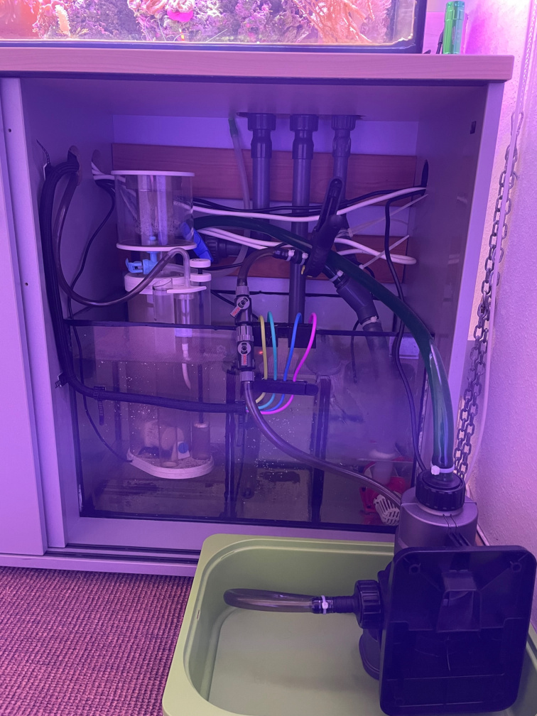

  • Deltec 400i Abschäumer, Luftansaugung über Atemkalk
  • Eheim 150W Heizstab
  • Jebao MDC-2000 Rückförderpumpe
  • Jebao MLW-5, 2 Stück links und rechts, die wechselweise auf 80% und im Zufallsmodus laufen
  • Red Sea Reef Doser 4
  • JBL UV-C 5Watt, die nur nachts läuft, damit man beim Füttern nicht vergessen kann, die zusammen mit der Rückförderpumpe auszuschalten...
Beleuchtet wird das Riff von 2 Stück China-LEDs, die insgesamt 11h inklusive der Dimmphasen laufen. Insgesamt sind 2*110W verbaut, die Tageshöchstleistung ist aber nur 40% im Blaukanal und 30% im Weiß/Misch-Kanal eingestellt.

Und zuletzt das Technikbecken. Unspektakulär, aber im Anamnesebogen gewünscht. Leider hat das System nicht alle Bilder / Anhänge in einem Beitrag akzeptiert.
