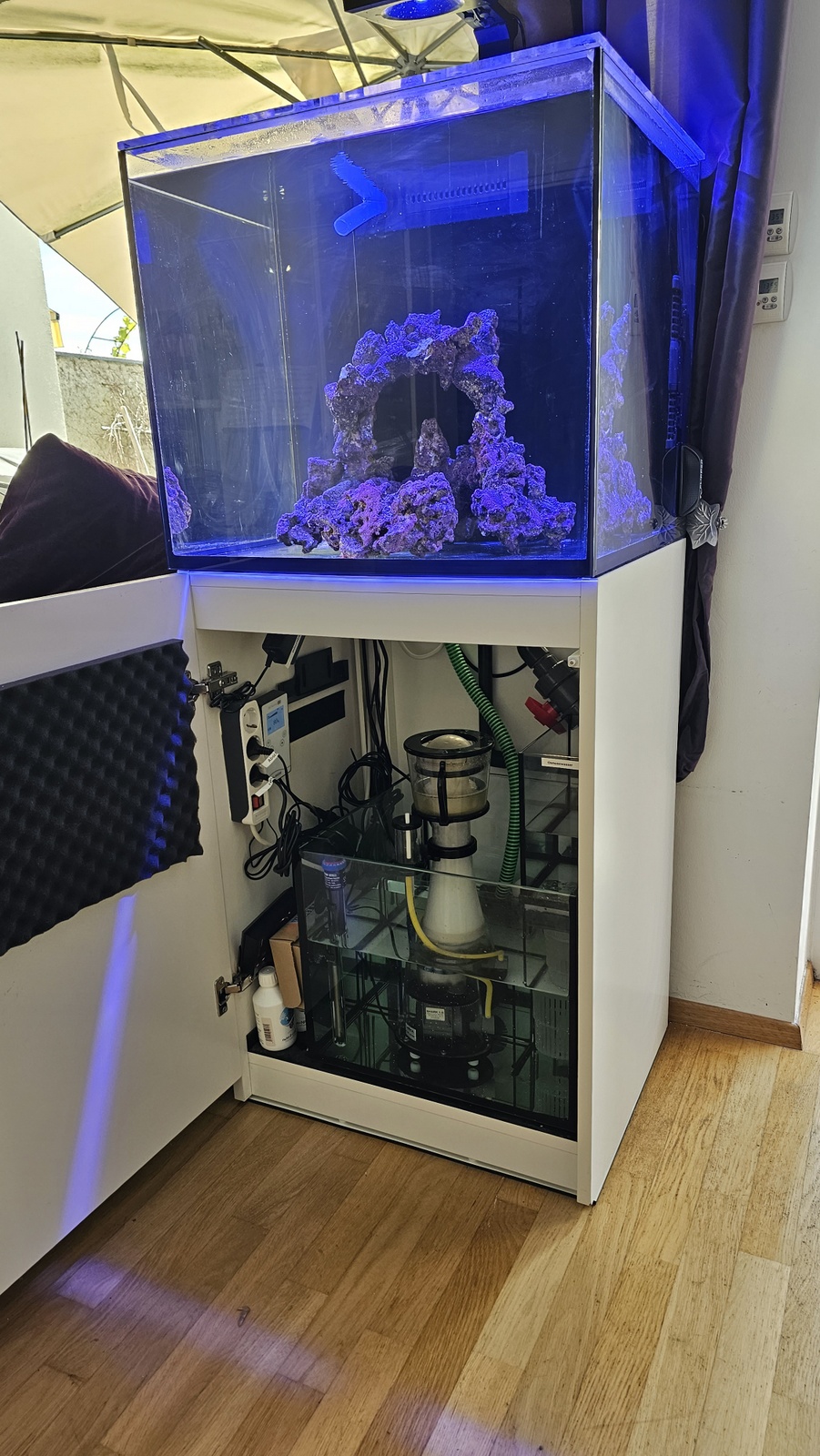

Red Sea Reefer 170, würde Ende September 2023 gebraucht erworben, inklusive folgender Technik:
  • DC Runner 2.3 (Rückförderpumpe,steuerbar)
    ARKA® Core ACS80 (Eiweißabschäumer)
    Red Sea Reefer 170 (Strömungspumpe)
    Red Sea RL 90
    Filterung nur über gutes ausgewaschenes JBL Symec VL Vlies, Ansonsten ist der Korbaktuell noch leer
Becken wurde mit Süßwasser gereinigt und getestet. Alles dicht und läuft gut, somit ab in die weitere Planung. Aquarium Händler des Vertrauens gesucht (sind durch 3 Läden bis wir ein gutes Gefühl hatten). Osmoseanlage ist auch installiert. Anfang Oktober war es dann soweit und wir haben gestartet.

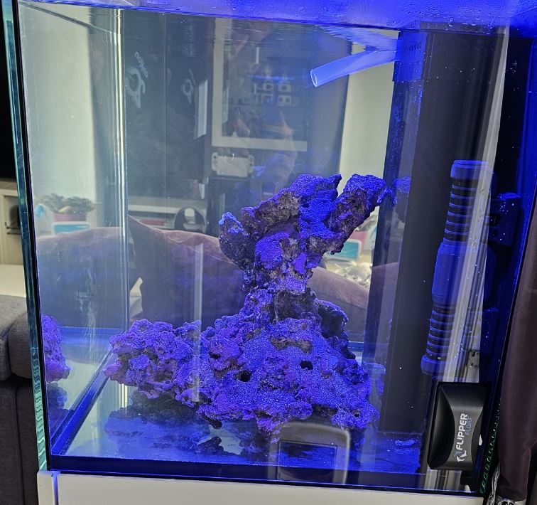

Zunächst würde ich noch anmerken wollen, dass es auf den Fotos so scheint, als sei der Aufbau sehr nah an den Scheiben und das solltet ihr bevor es wirklich los geht unbedingt korrigieren. Ihr könnt dort die Scheiben nicht richtig putzen, könnt dort keine Korallen platzieren, strömungstechnisch behindert ihr damit auch die Strömungsausbreitung. Ich würde das auf jeden Fall alles etwas mehr nach Innen verkleinern.

1) Abstand des Aufbaus
Der Aufbau steht an genau einer Stelle am Glas an (Ablaufschacht). Zu allen anderen Scheiben sind mindestens 10 cm Platz. Gerne kann ich aber noch etwas vorziehen (nach vorne ca. 12-14 cm Platz und zusammenrücken, dann dürfte ich ca. 5 cm vom Schacht wegkommen.

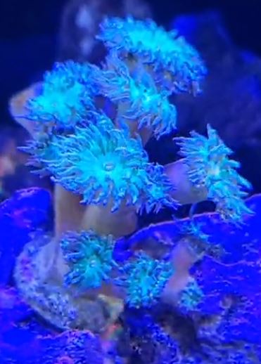

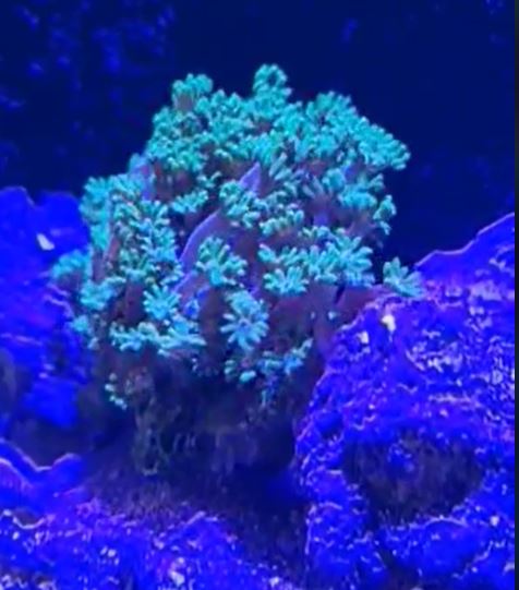

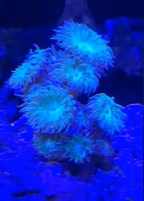

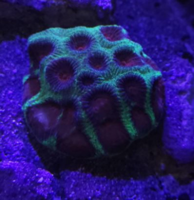

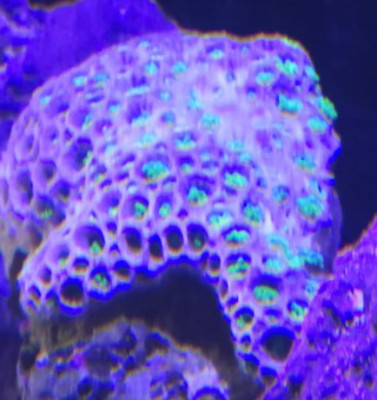

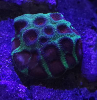

Hier noch Bilder von Tag 6:
Heute mache ich noch ein Übersichtsbild, um zu zeigen was wo platziert ist. Dafür warte ich aber noch bis die Korallen aufwachen.
