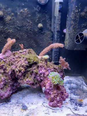

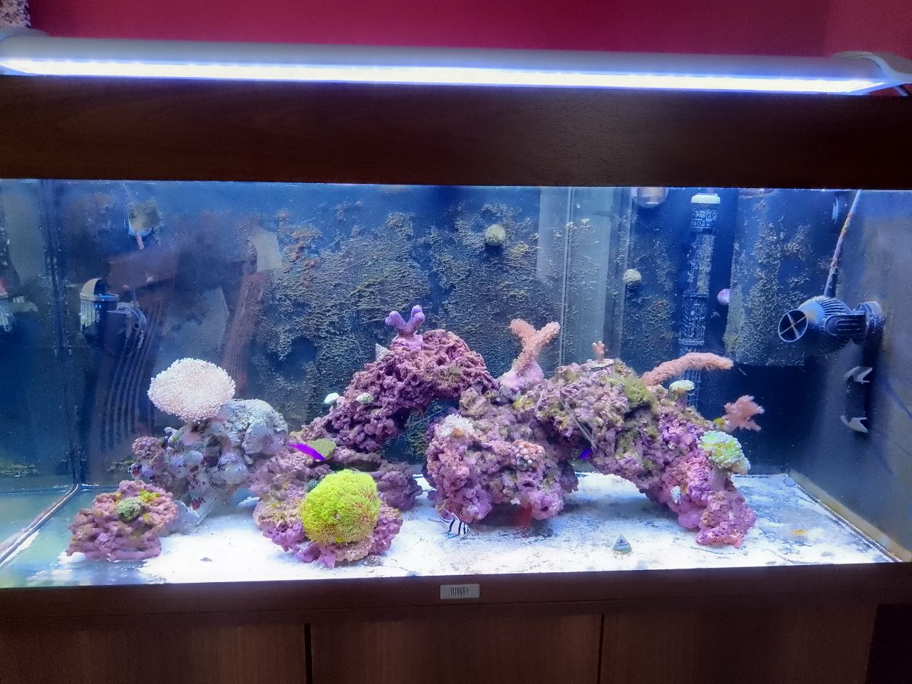

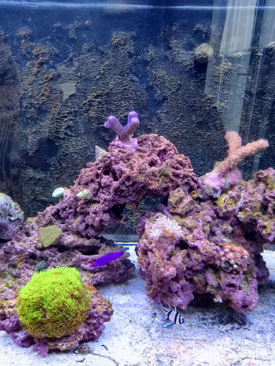

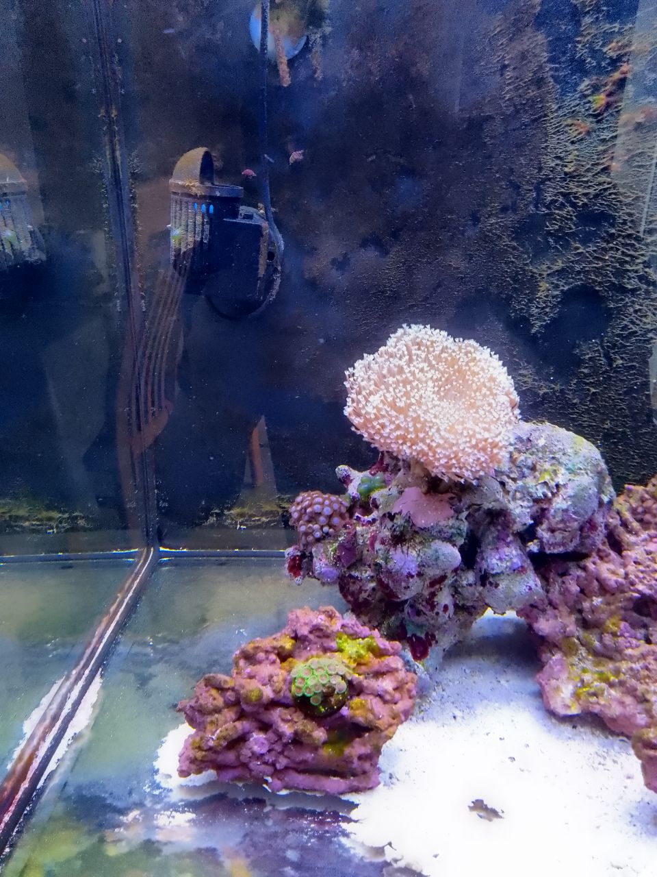

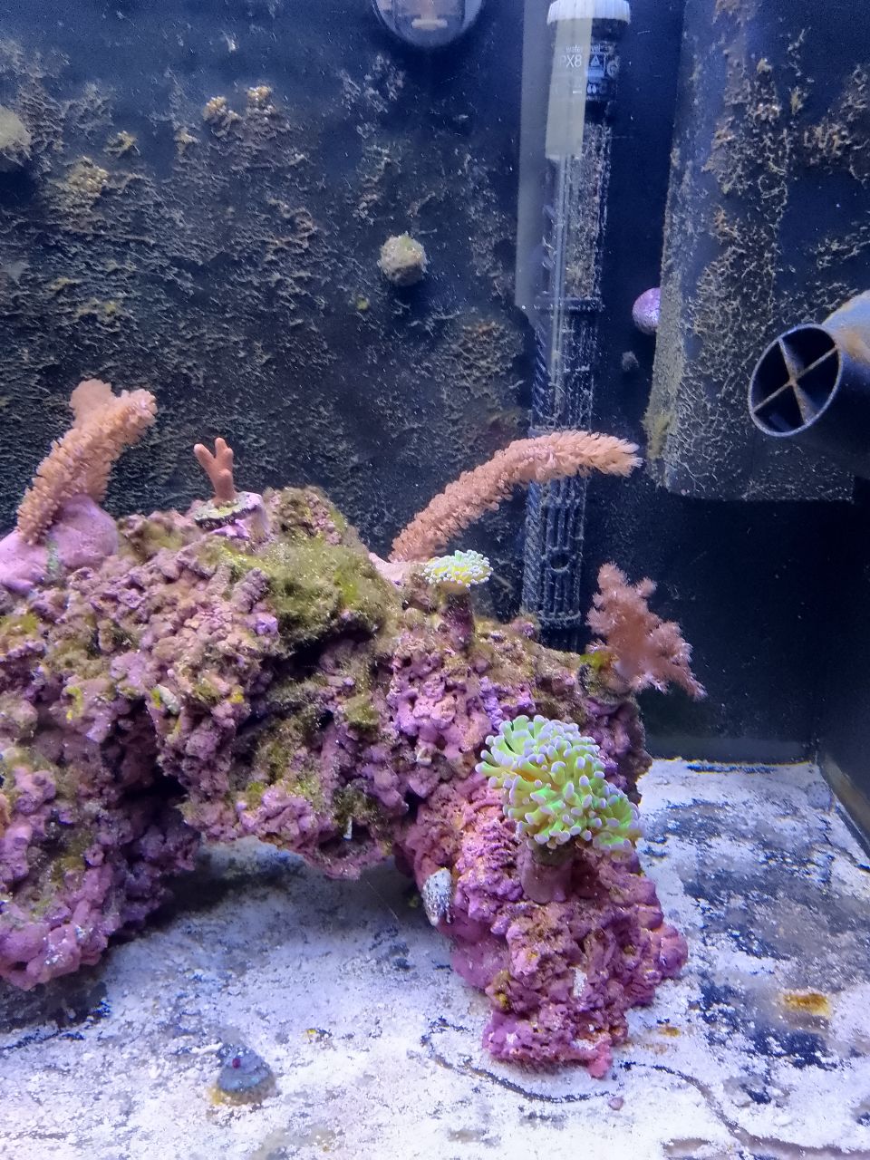

Die Korallen zeigen kaum Wachstum, was den minimalen Verbrauch bestätigt. Alle Korallen sind aber gut geöffnet. Die Milka ist schön lila, die Montipora digitata rot ist eher "matt-braun-rot" und wächst garnicht. Die Euphyllias sind etwas blass, genauso die Krustenanemonen und die Axifugia. Das Affenhaar wächst an sich gut. An Korallen ist nichts gestorben, degenieren tut auch nichts. Aber kein Tier will so recht wachsen und es stimmt etwas nicht. Sehe aber den Wald vor lauter Bäumen nicht und bräuchte von euch einen Denkanstoß.

Salinität erhöhen.
Dein Problem liegt meines Erachtens an der geringen Biomasse! Kaum Korallen!
Mehr Korallen einsetzen, Salinität erhöhen.
Atemkalk am abschäumer oder mal länger die unterschranktür auflassen
Re: Becken kommt schlecht in fahrt....
Hallo Mario,
Danke für Deinen Beitrag und die Infos zum Becken. Michi hat ja schon das wichtigste geschrieben. Iod solltest Du dringend anpassen und auch in einer Routine wöchentlich dosieren, damit der Wert nicht so tief fällt. Zur Lampe kann ich wenig sagen, weil ich die nur vom Namen kenne, aber zur Einstellung kann ich da leider nicht viel beitragen. Aber Deine Korallen stehen ja eigentlich doch ganz gut, ich würde da auch wie Michi schrieb weiter besetzen. Vor dem Wasserwechsel mal die Rückwand mit einer Klinge sauber machen, und dann sieht das auch wieder gut aus.
Deine Nährstoffwerte sind ja sogar deutlich erhöht laut ICP, und Deine Spurenmetalle ebenfalls. Zink könnte durchaus vom Gestein oder von Kleber kommen. Deine Fischfutterauswahl finde ich nicht so gut, Artemien können start belastet sein und gerade diese lebenden Artemia aus der Tüte sind total ausgehungert und haben so gut wie keinen Nährwert. Ich würde eher gutes Mysis empfehlen, dazu Lobstereier und/oder Ocean Nutrition Formula One Frostfutter. Die haben alle sehr gute Nährwerte und sind auch sauber. Artemien verfüttere ich so gut wie gar nicht mehr. Ggf. ist eine Umstellung auf meine Futterempfehlung auch weniger belastend für Dein Becken in Bezug auf Zink oder Kupfer was deutlich ausschlägt.

Aufpassen beim briareum, das wuchert dir ordentlich das Riff zu, und es sieht so aus als ob es direkt im Riffaufbau sitzt. Unbedingt einzeln setzen oder auf Glas, damit man es entfernen/abschaben kann.

Hast recht Patrick, auf dem Bild sieht es echt so aus als wäre es im Hauptriff. Aber es ist auf einem Extrastein mit etwa 4cm Abstand zum Hauptaufbau.
Eine Ergänzung noch zu den Nähstoffen, also Nitrat und Phosphat. Du hast an ein paar Stellen auf den Steinen Algen, das ist nicht kritisch, aber achte darauf, dass Du auf einem normalen Nährstofflevel fährst und nicht Stickstoff und Phosphat rein gibst bis sich irgend welche Werte messbar darstellen. Bei mir in der Anlage sind weder Nitrat noch Phosphat nachweisbar und trotzdem wächst alles, mit entsprechender Versorgung natürlich. Aber letztlich hier immer vorsichtig sein, weil man sich auch schnell gerade bei Phosphat Depots mit Metallen (Eisen oder Mangan) anreichert und da setzen sich dann Algen drauf und ziehen das aus den Steinen. Und das ist super schwer zu kontrollieren. Von daher bitte immer nur das dosieren, was das Becken auch braucht. Deine Korallen sind alle schön offen, die Milka hat Wachstumsspitzen, da ist alles in Ordnung :-)
