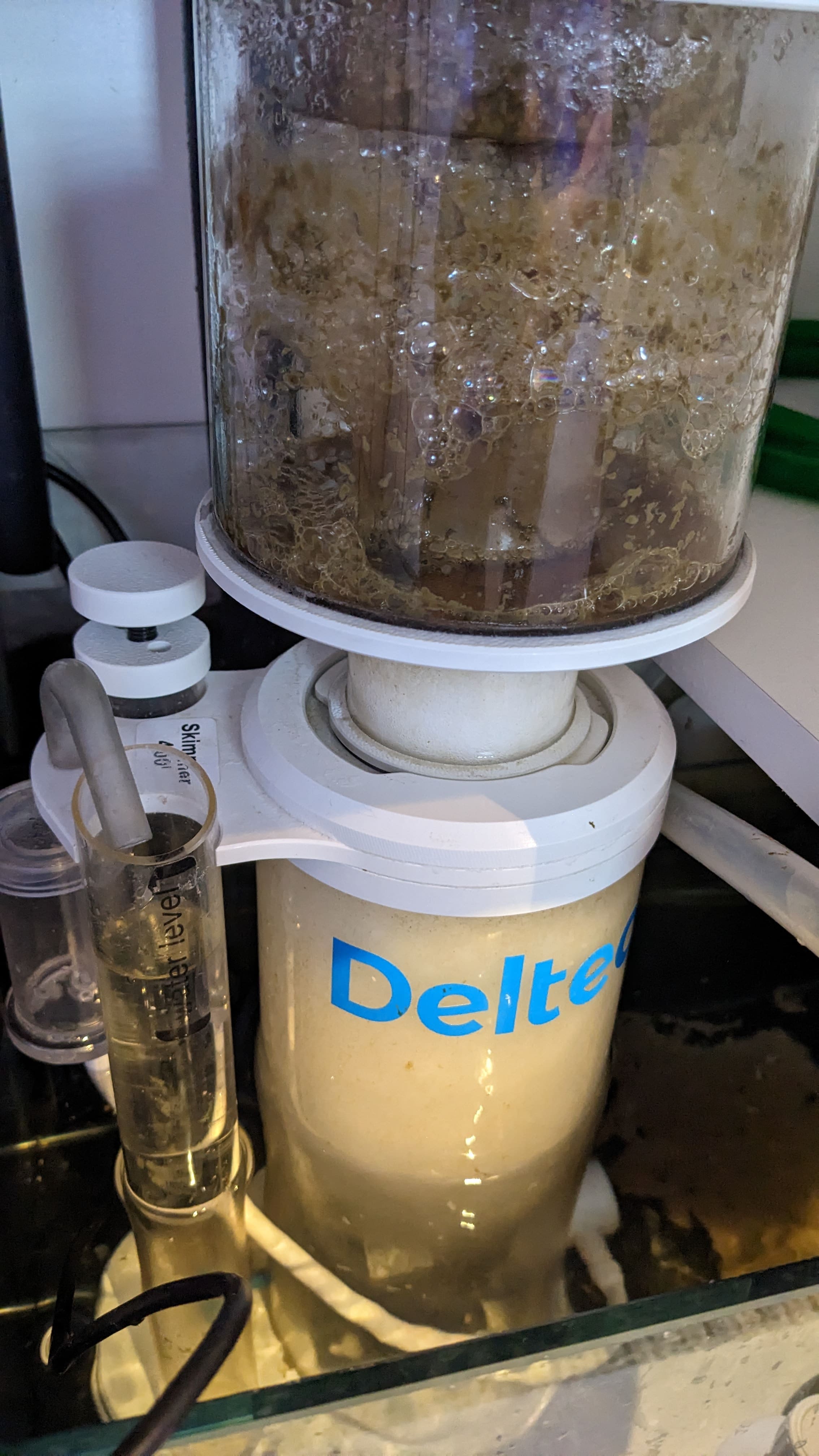

Ich habe mal ein Bild vom Eiweißabschäumer hochgeladen, damit du/ihr mir sagen könnt ob es nass oder trocken ist. Den Topf habe ich vor 3 Tagen gereinigt..

Re: Meerwasser im Nord-Osten
Bin zwar nicht Micha, aber ich hab's mir fast gedacht ,-) Nee, einen Vliesser brauchst Du nicht zwingend, ein Fliessbettfilter wäre aber schon sinnvoll :-) Finde den Schaum eher feucht, kenne aber die Deltec Abschäumer nicht so gut. Gesamtphosphat in der Analyse ist mit 0,1 mg/L auch erhöht, ist die Frage, wo Nitrat aktuell ist. Im Anamnesebogen hast Du 2 mg/L Nitrit angegeben und bei Nitrat unbekannt geschrieben, vermutlich hast Du das verdreht und Du meinst 2 mg/L Nitrat? Alu ist grenzwertig und sollte nicht steigen, ich würde hier auch ggf. mit dem CLEAN anio arbeiten um den Alugehalt zu senken, Phosphat hast du ja genug im Wasser, so dass Du hier gleichzeitig Phosphat und Aluminium senken kannst. Iod hatte Micha schon angesprochen, das solltest Du anpassen und die wöchentliche Routinedosis etwas erhöhen.

Du sagst das der Schaum eher feucht ist, heist das nun der Eiweißabschämer ist zu klein oder genau richtig? Wie gesagt, die Pumpe läuft auf 75% und den Wasserstand seht ihr ja.
