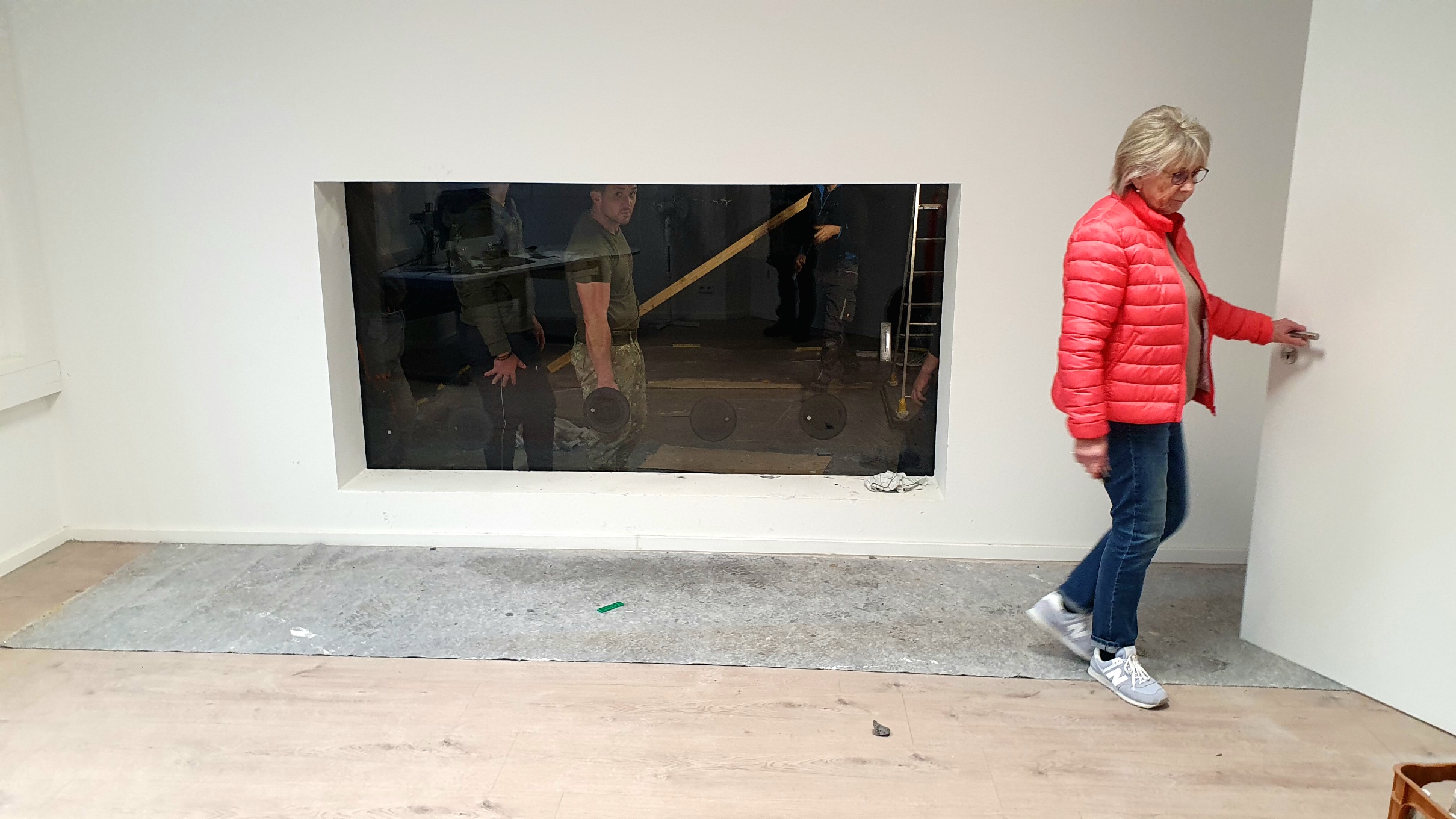

Mega!!! Bitte, bitte Schelle hier auch Bilder ein. Hast du dich in den „Nullen“ geirrt oder wird das ein Swimmingpool?

Hallo, ne mit den Nullen passt das

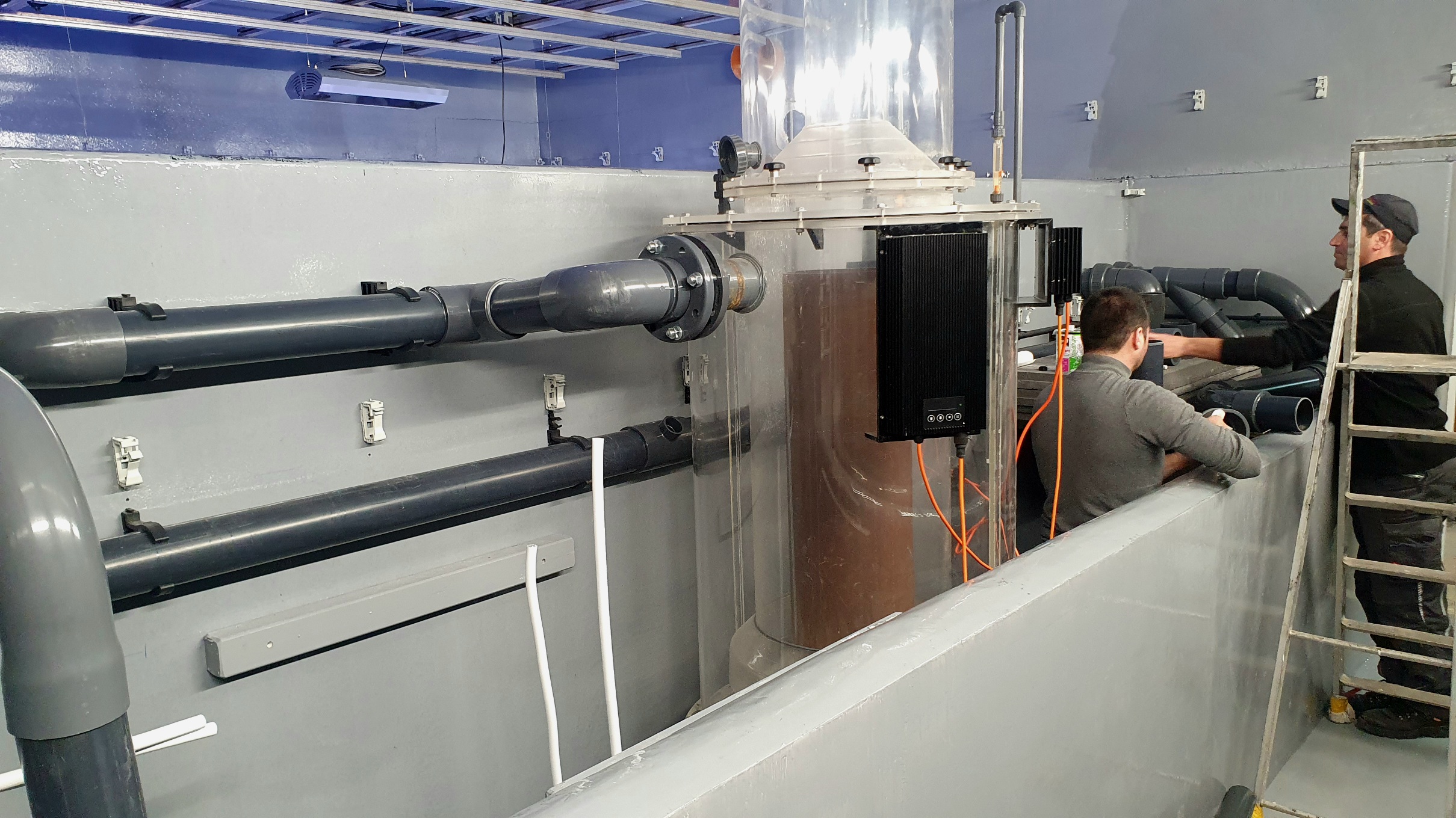

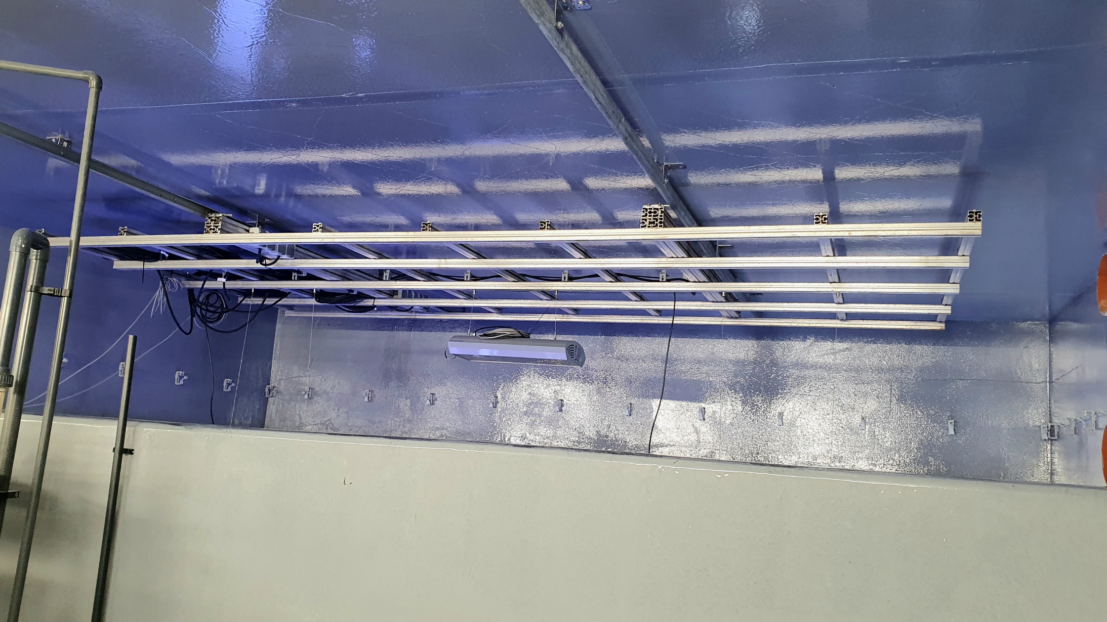

Re: 34.000l Aquarium + 5.000l Technikbecken mit Eporeef

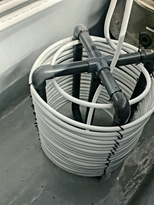

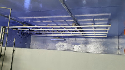

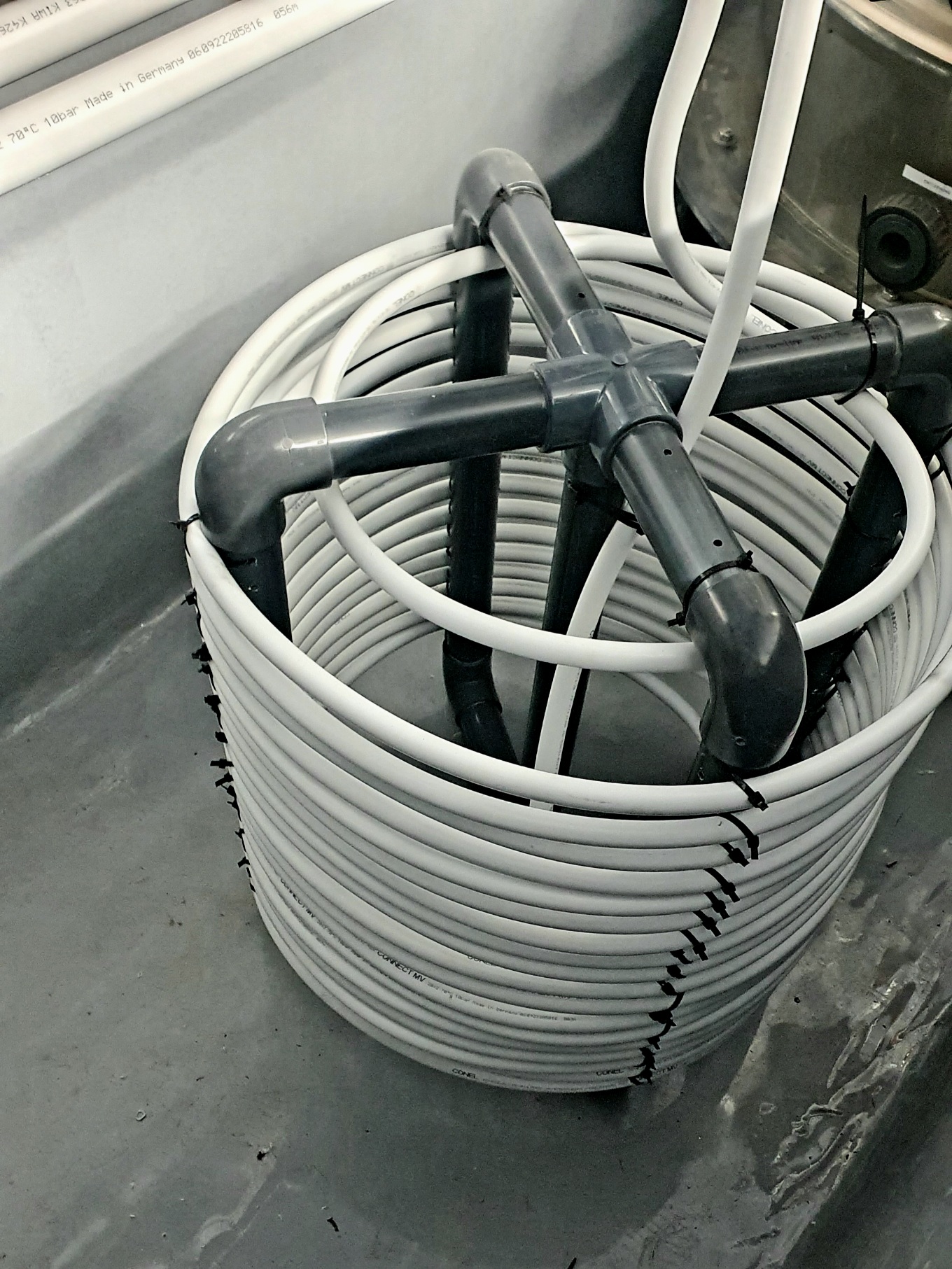

Lampenreck zum hin und her schieben
60cm Durchmesser 80cm Höhe. Angeschlossen an die Heizungsanlage
Abschäumer mit Abyzz 200 und Abyzz 1200 Watt
Grüße Torben

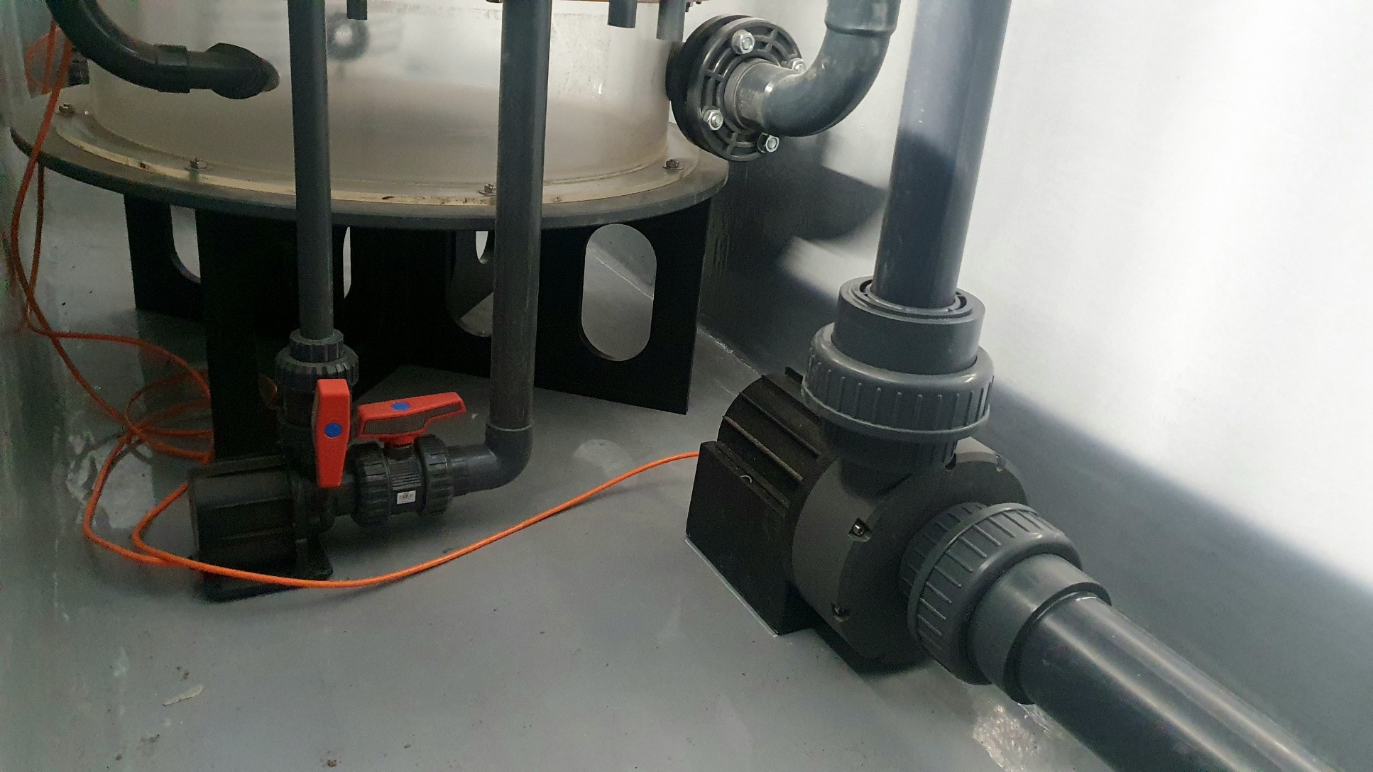

Rückförderpumpe Abyzz 1200 Watt
Abschäumer New Wave mit 1200 und 200 Watt Abyzz
Strömung 2 x Abyzz flow cannon AFC 400 Watt
Beleuchtung 6 x 1000W HQI
7 x ATI Sirius X6 und 2 x ATI Sirius X8
Filter Genisis EVO3 500 SW
Scheibe 250cm x 125cm
Becken 5,16m x 3,88m x 1,70m
Technikbecken 5,14m x 1,07m
12 x 1000l IBC für Wasserwwchsel im Stockwerk oberhalb des Beckens
Drei IBC 600l für Balling plus ein 1000l zwecks Befüllung der Ballingbehälter darüber verbaut
Osmoseanlage 250l die Stunde von AMS
Grüße Torben
