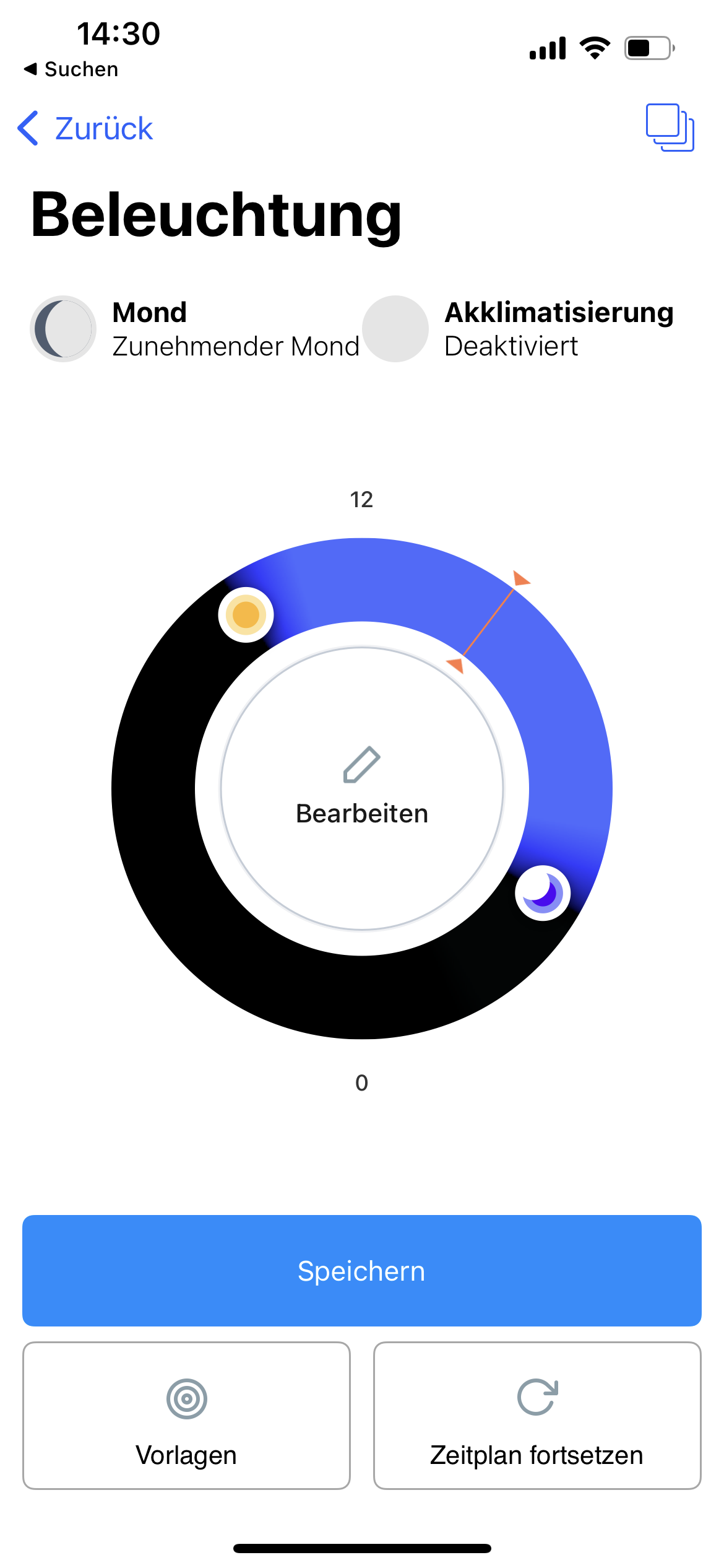

Du beleuchtest schon fast 12 h lang, was für ein noch so junges Becken insbesondere mit Symptomen die Du hast (Algenwachstum etc.) zu lange ist. Ich würde eher so auf 10,5 h gehen. Könntest Du bitte noch die Einstellungen der Radions hier als screenshot posten, damit ich mir die noch anschauen kann. Ggf. bist Du da auch zu aggressiv im Spektrum unterwegs.

Nochmal 1000 Dank für den tollen Support! Meine Lichteinstellungen folgen (hier würde ich gerne optimieren .. das war einfacher mit HQI …) …. Beleuchtungsdauer habe ich reduziert.

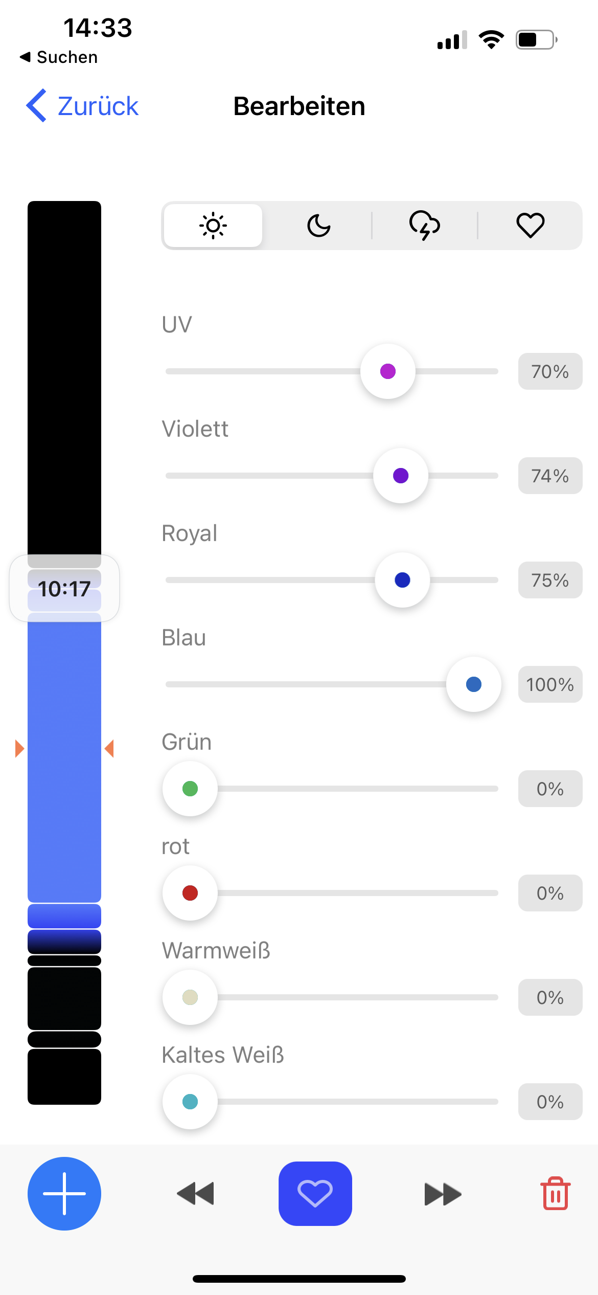

Morgens und abends sind folgende Einstellungen aktiv Blauphase

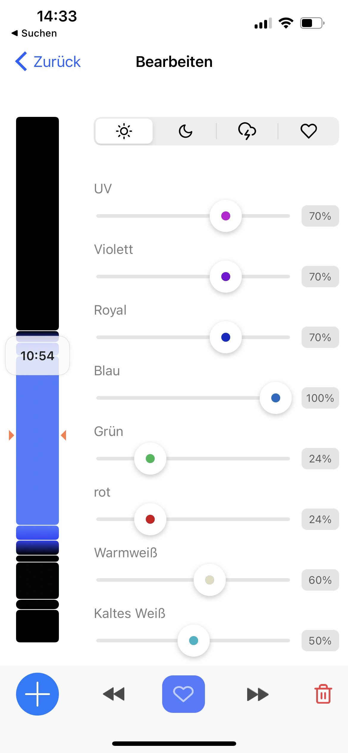

Tagsüber dann diese Einstellung

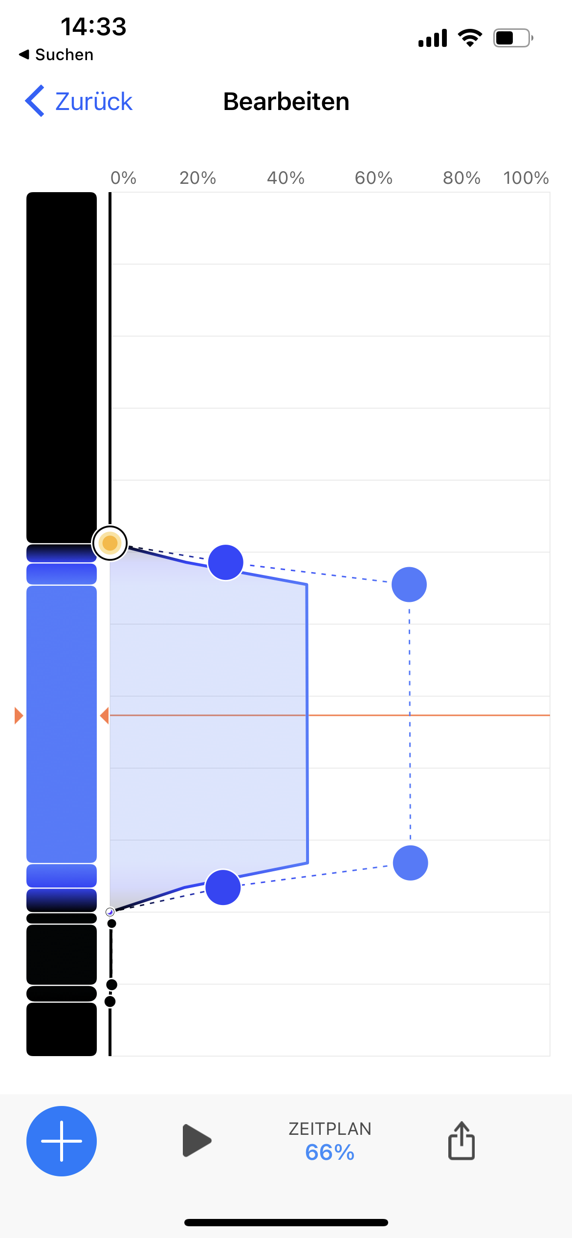

Re: SpiegelReef - Umstieg auf Sangokai - Lüneburg
Hallo Dennis,
danke für die Einstellungen. Ich würde UV und violett nicht so hoch fahren solange es Probleme im Becken gibt. Hier mal meine Empfehlungen für die Radions:
Ecotech Radion G4/G5/G6(pro):
UV max. 25%
violet (G4 pro): max. 35%
Deep Blue 80%
Blue 100%
White (cool white) 60-100%
Warm white (G4 pro) mind. 50% niedriger als kaltweiß
Grün 0 - max. 15%
Rot 0 - max. 10% (bei Wachstumsstörungen am besten ganz)
Das sind Maximaleinstellungen für die Tagesmaximalleistung, d.h. nicht, dass Du das Licht so hoch fahren musst, es geht nur im die Verteilung der Kanäle zueinander relativ zu 100% Blau. Du hast mit den 4 Radions und T5 sehr viel Licht über dem Becken, von daher würde ich das Licht in der Intensität auf jeden fall zurück schrauben, ggf. auch nur insgesamt 11 h beleuchten statt 12. Bauphase vor allem abends bitte auch immer komplett ohne UV/violett, weil die Korallen zu dem Zeitpunkt völlig ausgelastet sind.
Weniger Licht erzeugt dann auch weniger Algenwachstum und die Korallen können sich gesünder entwickeln.
Den Zeolithfilter kannst Du sofort entfernen, gerade wenn man anfängt Material raus zu nehmen und der Durchfluss bleibt gleich hoch, ist der Abrieb vom Zeolith meistens viel stärker und man macht damit mehr verkehrt als richtig. Am besten also ganz raus nehmen, dann hast Du sofort eine bessere Stickstoffverfügbarkeit. Meistens kommen Rückfragen, ob man so einen Filter nicht ausschleichen müsste wegen Bakterienaktivität etc. Was weg ist, ist weg, d.h. nimmst mit dem Filter die gesamte Aktivität weg und was nicht mehr da ist, kann auch im System nichts mehr verursachen.
