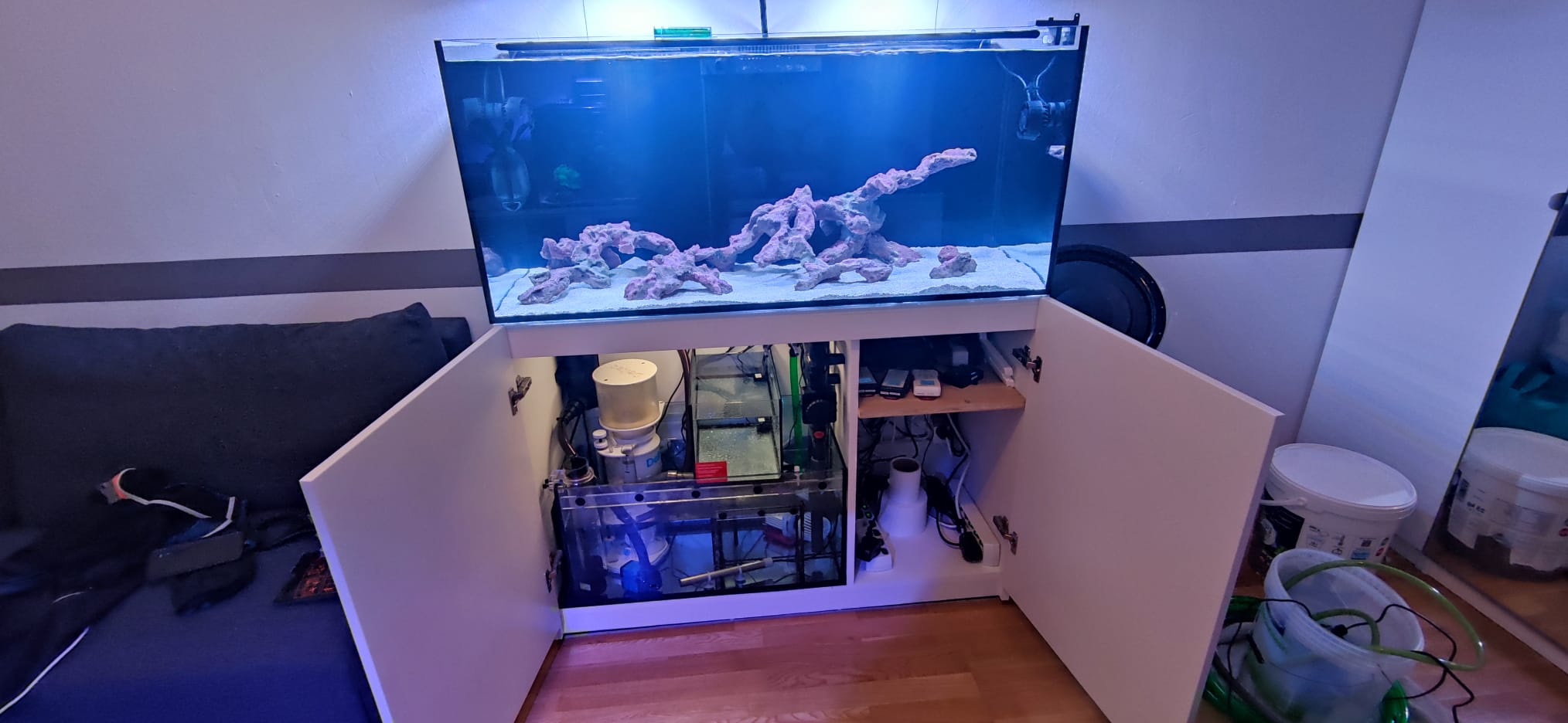

ich wieder, hab mich im Vorstellungsbereich eh schon bekannt gemacht, hier nun mein Becken, werde hier auch meinen Start und Verlauf regelmäßig aktualisieren und dokumentieren falls nicht unerwünscht. ;)
Mal kurz zu mir, bin am knappe 40 Jahre alt und habe im Juni mit einem 80er Dupla begonnen. Klassiker, zu klein, daher vergrössert :)
Nun steht ein 350er Reefer von Redsea hier, welches am Wochenende befüllt wurde.
Habs im anderen Beitrag eh kurz erwähnt, das Becken ist mit Eporeef und ATI Fiji White Sand gestaltet und als Salz habe ich das Proffessional Seasalt von Faunamarin verwendet.
an Technik wurde folgendes verbaut:

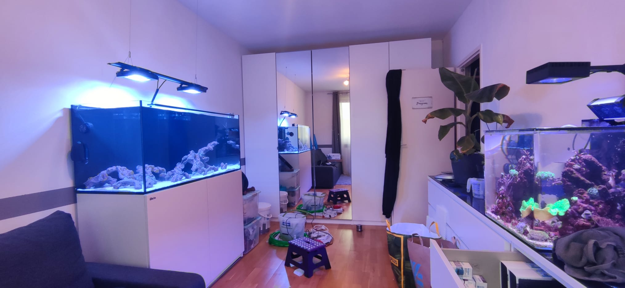

Bilder hänge ich mal an, aber da ist eh noch nicht viel ausser der Riffaufbau und Wasser.

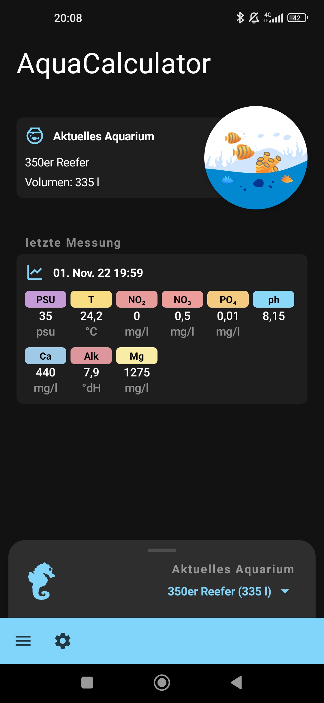

So,
bevor morgen Vormittag am Tag 5 die ersten korallen einziehen hab ich nochmals die Wasserwerte kontrolliert.
Offenbar ist durch das Startsystem po4 und no3 mit den hannacheckern nachweisbar.
Auch gut 👍
Sollte ich mg nachdosieren?
Ging dann doch von gestern bis heute gut runter...weshalb auch immer 🤷

Beiträge: 2292
Re: Eporeef aus Wien
MG würde ich gezielt anpassen.
