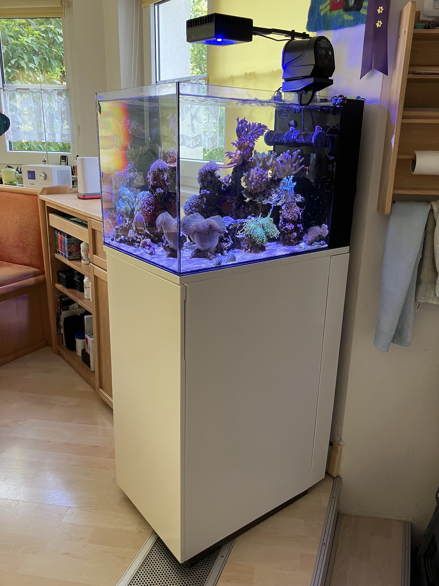

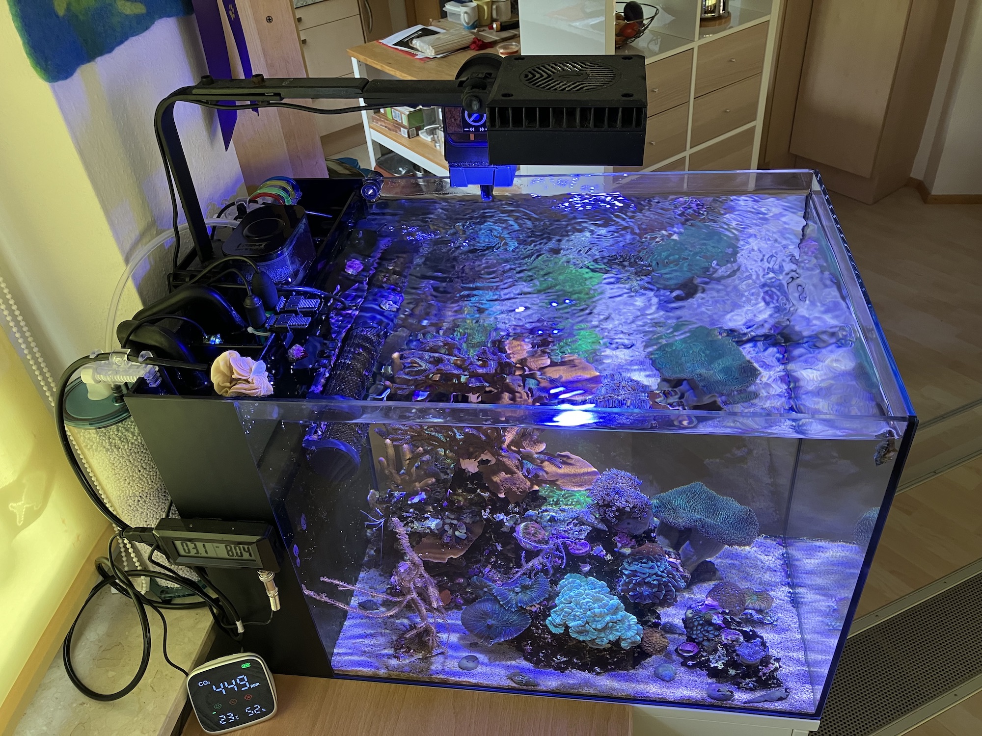

Das Becken ist ein Waterbox-Peninsula 25 und steht auch einem selbtgebauten Unterschrank:
Der Anamnesebogen enthält die wesentlichen Infos zu Technik, Gestaltung und Betrieb:

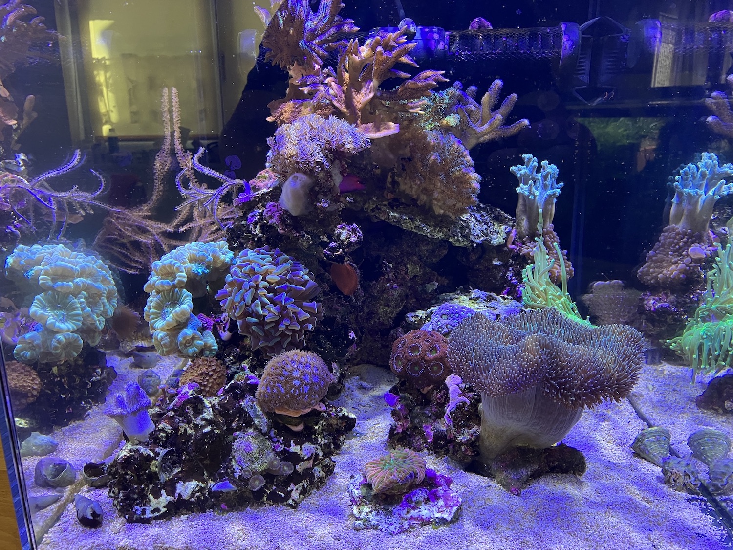

Der aktuelle Besatz ist:
Blumentiere (ausschließlich Nachzuchten von Coralaxy): Antillogorgia bipinnata, Blasomussa meretricious, Briareum, Caulastrea, Cycloseris, Cyphastrea, Euphyllia glabrescens, Euphyllia paraancora, 2x Favites sp., Leptastrea, Montipora digitale, Montipora capita, Pinnigorgia, 2x Pocilloporis damicornis sp., 2x Sarcophyton sp., Seriatopora Hysterie, 2x Sinularia mollis sp., Stylophora pistillata, Tubipora musica, Discosoma sp., Rhodactis sp., Ricordea Yuma, mehrere Zoanthus.
Wirbellose:
Alpheus randalli, 5 Einsiedler, 4 Conomurex luhuanus (Strombus), 1 Mespilia globales, 4 Nassarius vibes, 4 Nerita sp, 1 Lysmata amboinensis
Fische:
1 Elacatinus figaro (NZ), 1 Synchiropus splendidus (NZ), 2 Pseudochromis fridmani (NZ), 1 Pterapogon Kauderni (NZ, war mal ein Paar, das wohl keines war), 2 Stonogobiops nematodes (leben mit dem Alpheus zusammen in einer Höhle).
Eventuell für die nahe Zukunft noch geplant: 1 Okinawa Korallengrundel und 2 Mithraxkrabben (dann ist aber Schluß!)
