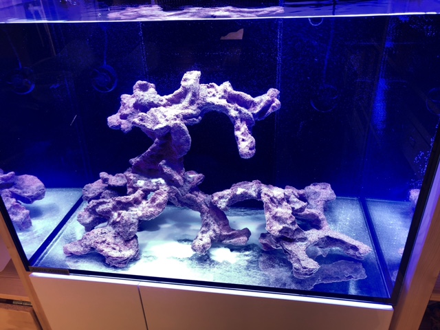

nachdem ich nun schon seit einigen Jahren den Traum von einem eigenen kleinen Riff im Wohnzimmer hege ist mein Wunsch nun seit kurzem tatsächlich Realität geworden. Wie bei wohl sehr vielen habe auch ich meine ersten aquaristischen Erfahrungen im süßen Nass gemacht. Nach nun sehr langer Pause ohne Aquarium (Studium, Beruf, Familiengründung) soll es nun dann direkt ein Meerwasseraquarium sein.
Nach reiflicher Überlegung ist die Wahl auf das Aqua Medic Armatus 250 Komplettset gefallen. Die Technik hierzu habe ich überwiegend, auch aus Kosten Gründen überwiegend gebraucht gekauft. Den Sangokai Anamnesbogen habe ich nach bestem Gewissen und soweit mir möglich ausgefüllt. (Anlage anbei)
Insbesondere bei den Einstellungen der Ecotech Marine G4 Pro (ich habe zweimal die XR15) tue ich mir noch etwas schwer. Orientiert habe ich mich hauptsächlich an den Empfehlungen von Jörg zur G3, die ich hier im Forum gefunden habe. Gibt es hier aktuellere Werte passend zur G4 oder auch weitere Tipps und Empfehlungen?
Da ich nun bereits seit längerem auch hier im Forum lese und regelmäßig den Sangokai Reefers Podcast höre, viel die Wahl nicht schwer, das Becken komplett mit dem Sangokai System zu fahren. Insbesondere die komplette Philosophie dahinter sagt mir und meiner Vorstellung sehr zu. Auch die Sangokai A-Z habe ich mir bereits aufmerksam durchgelesen.
Gestartet habe ich nun am Freitag 12.08.22 und gegen 3:00 Uhr Nachts war dann das Becken soweit voll. (Osmosewasserproduktion leicht unterschätzt) Aufgesalzen erstmal auf 20psu und dann wie im Sangokai Start System empfohlen am Folgetag auf 35psu um das Nettovolumen möglichst genau zu bestimmen. Salzdichte bestimme ich mit dem Refraktometer von RedSea und der Refernzlösung von Aqua Medic. Mit noch etwas fehlender Übung messe ich hier aktuell einen Wert von 34,5-35psu. Ich befinde mich aktuell an Tag 6 des Start Dosierplans. Erste ICP wurde wie empfohlen an Tag 3 durchgeführt. Ergebnis anbei.
Bezüglich des Gestaltungsmaterials habe ich mich zu 100% für das Eporeef und CaribSea Live Sand 1-2mm Korngröße entschieden. Neben ein paar leeren Ersatzhäuschen für künftige Einsiedlerkrebse hat bisher noch nichts den Weg ins Becken gefunden. Bisher wirkt auch alles noch sichtlich steril. Aktuelle Fotos werde ich noch versuchen einzufügen. Abschäumer (Deltec 400i) läuft noch nicht so richtig, produziert aber gelegentlich etwas mehr oder weniger festen Schaum) Korallen kommen leider erst am Samstag. Vielleicht etwas spät? Sangokai empfiehlt ja hier Tag 5-7. Beruflich bedingt klappt es bei mir leider nur am Wochenende. Jedenfalls sind Korallen bei Fauna Marin bereits bestellt und werden am Samstag dann abgeholt.
Folgende Auswahl ist es geworden (Die Vorfreude ist schon sehr groß)

(Foto noch ohne Sand, aktuelles Foto folgt)

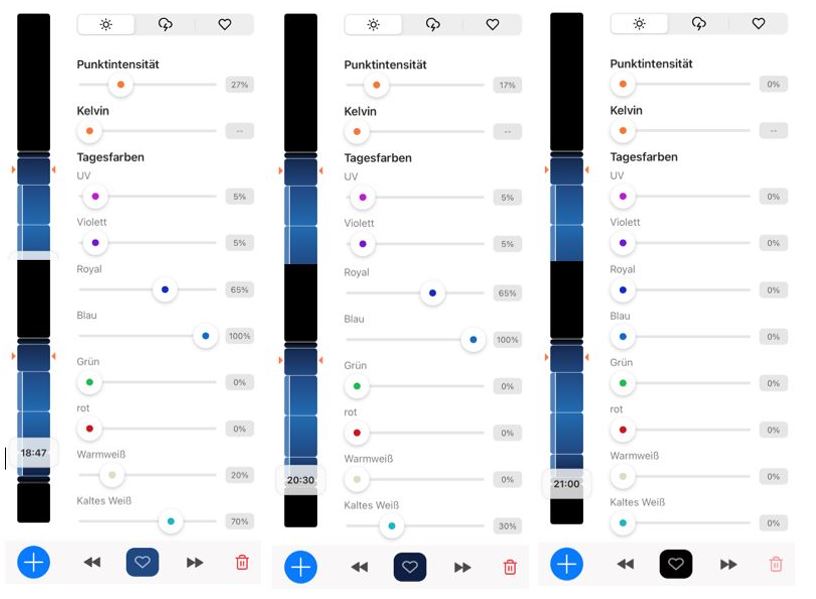

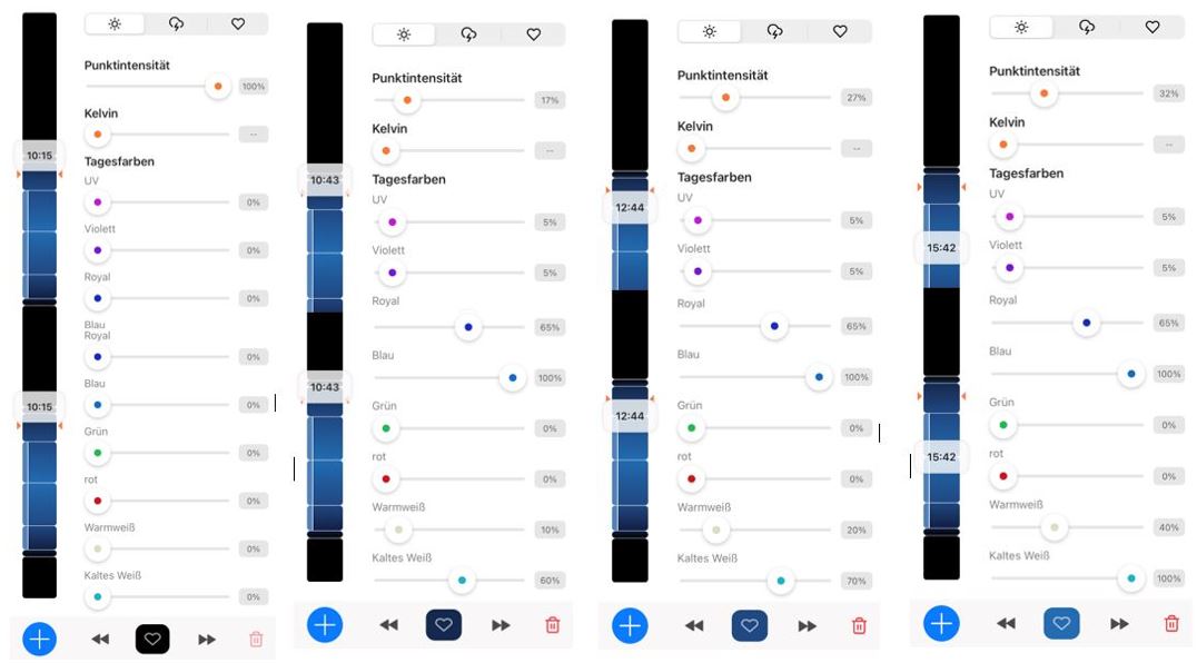

Zur G4 pro habe ich folgende Einstellungsbereiche:
Ecotech Radion G4/G4pro:
UV max. 25%
violet (G4 pro): max. 35%
Deep Blue 65-80%
Blue 100%
White (cool white) 60-100% (darüber die Helligkeit/Weißheit regeln)
Warm white (G4 pro) mind. 50% niedriger als kaltweiß
Grün 0 - max. 15%
Rot 0 - max. 10% (bei Wachstumsstörungen am besten ganz)
Die Ranche ist da etwas größer wie Du siehst und geht davon aus, dass Du die Lampe so maximal fährst, was natürlich am Anfang zu viel ist. Geht nur um die Verhältnisse der Kanäle zueinander, die Du dann je nach Intensität runter rechnen musst.

vielen Dank für die sehr ausführliche und hilfreiche Antwort. Jetzt bin ich dann gleich schon etwas beruhigter.
Habe ich das richtig verstanden, dass die Werte für die Beleuchtung immer auf eine Einstellung von 100% der Lampenleistung abzielen?
In der App ist das glaube ich die Punktintensität(?), die sich ja immer unabhängig der prozentualen Einstellung der einzelnen Kanäle einstellen lässt.
Also Punkt-/Gesamtintensität auf 100 und dann die einzelnen Kanäle entsprechend deinen Empfehlungen dimmen?
Ansonsten werde ich dann heute Abend direkt sango chem-balance KH anmischen und dosieren. Kanister mit Osmosewasser steht schon bereit.

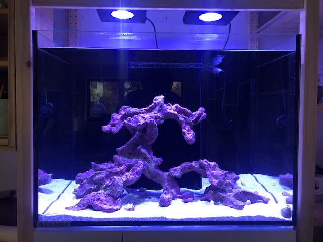

anbei wie versprochen noch ein aktuelles Foto von gestern Abend, bisher kann ich noch keine Algenbeläge oder sonstige Biofilme erkennen

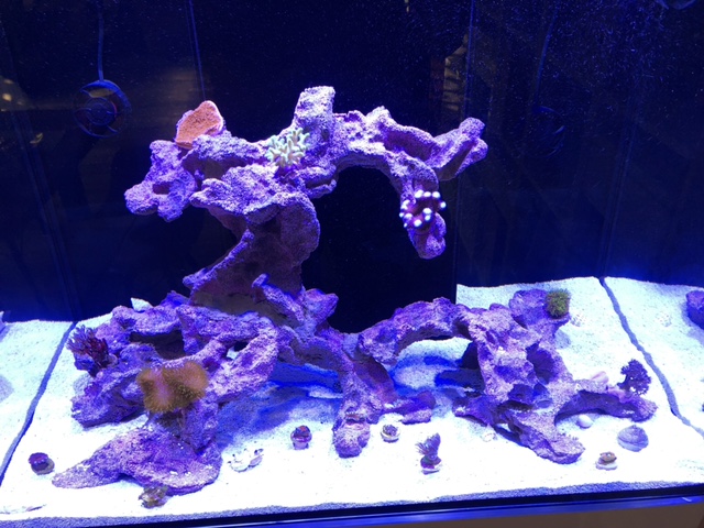

Anbei zwei nicht ganz aktuelle Fotos nach einsetzen der Korallen. Inzwischen habe ich die Korallen vollständig eingeklebt.

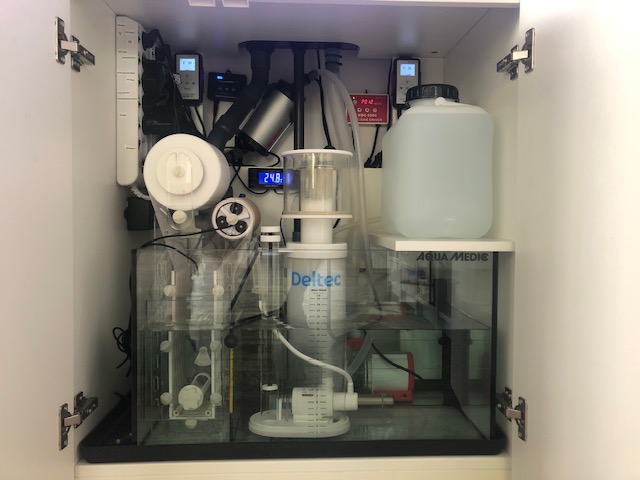

zur Vollständigkeit noch ein Foto des Technikbereichs: Über Rückmeldungen/ Antworten und Tipps würde ich mich sehr freuen!

Des weiteren sind letzte Woche neben einer kleinen Euphyllia, ein paar sandgrabenden Schnecken(10 Cerithium caeruleum) und 6 clibanarius tricolor, die ersten Fische eingezogen. Zwei wunderschöne pseudochromis fridmani aus welchen sich hoffentlich dann auch ein Pärchen bilden wird.
Die Korallen stehen für mein dafürhalten bisher sehr gut, wenn auch nicht so farbenprächtig wie vielleicht möglich. Wirkt aktuell alles sehr pastellig. Könnte dies möglicherweise an zu wenig Nährstoffen liegen?

Über eine Rückmeldung zu meinen Lichteinstellungen wäre ich sehr dankbar und freue mich über jeden Ratschlag!
Gruß Christian

An den Lichteinstellungen habe ich seither nichts verändert. Sind diese denn so grundsätzlich in Ordnung oder könnte auch hier das Problem für das starke Algenwachstum liegen?

Die Lichteinstellungen sind so okay, Du arbeitest ja auch nur mit max. 32% wenn ich das richtig gesehen habe. Was das Spektrum angeht, stelle ich royalblau 20% niedriger ein als den normalen blauen Kanal, da bist Du glaube ich niedriger. Ansonsten sind die Einstellungen so durchaus okay finde ich.
