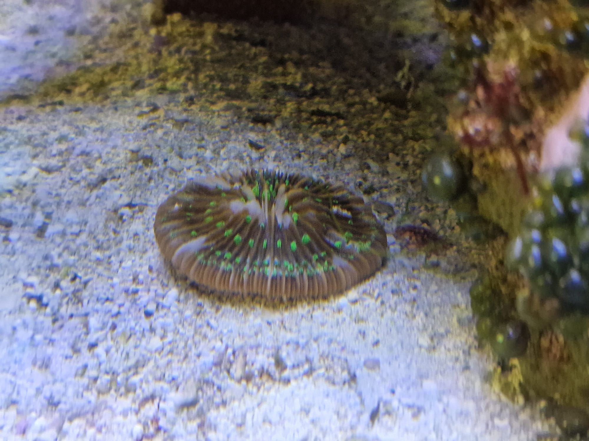

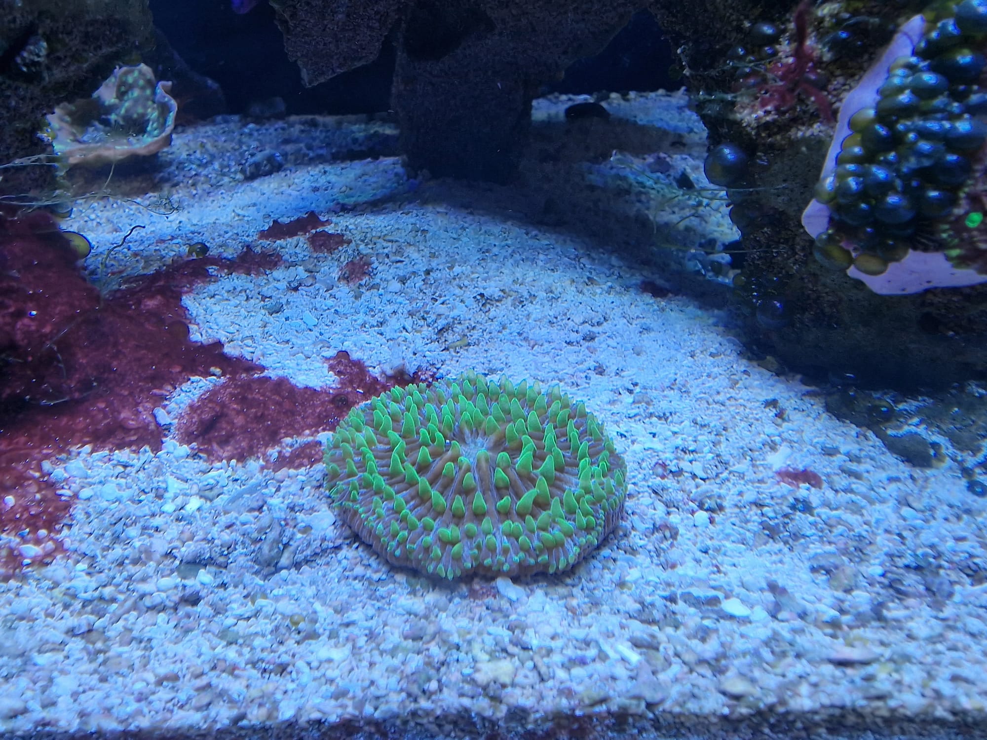

Ich hatte PO4 Mangelscheinungen, da meine Fungias an Farbe verlogen und nun mitlerweile komplett weiß sind, sowie meine Lobophyllia verliert Gewebe.

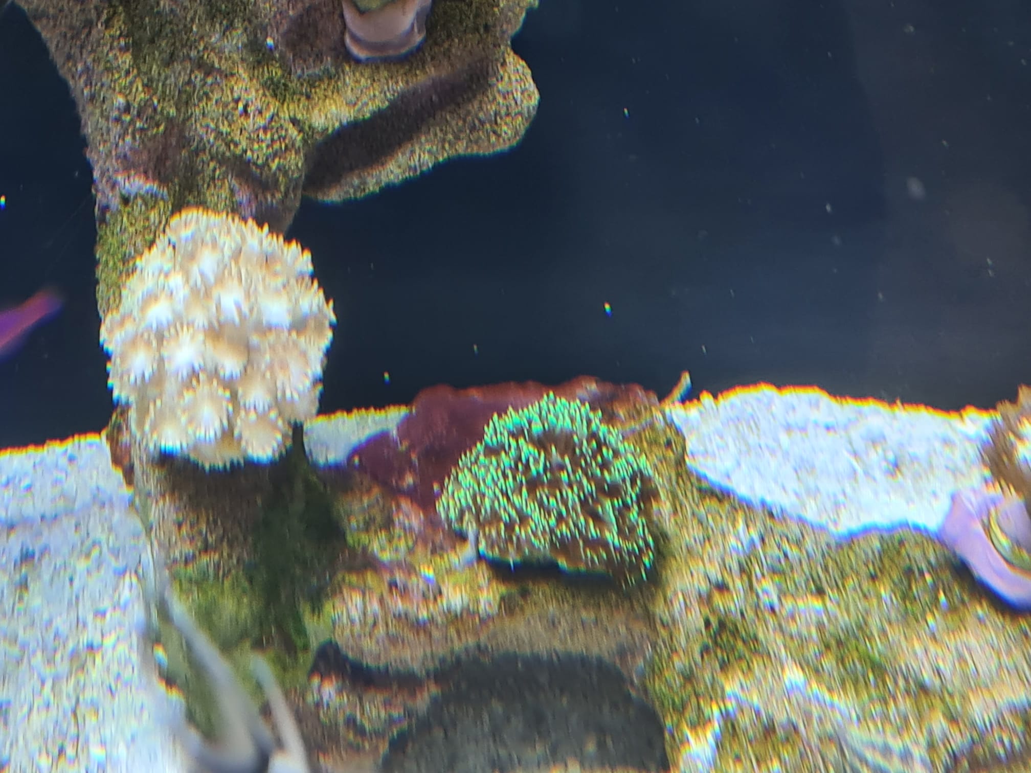

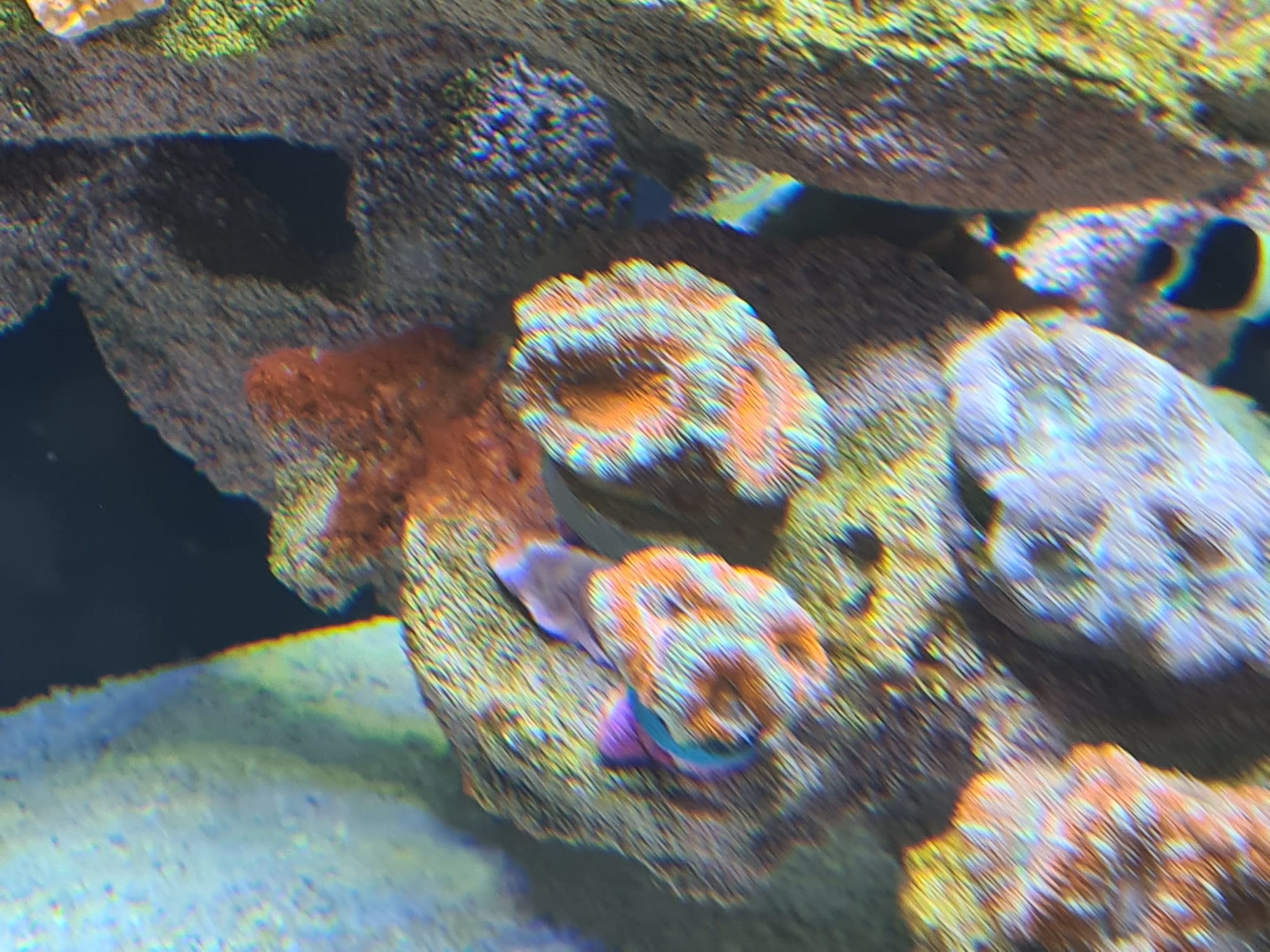

Donnerstag habe ich alle Kugelalgen entfernt und ein paar Korallen umgestellt, auch die OceanMotion mit Jebao SLW habe ich nach hinten versetzt, die Pumpe läuft auf Minimum 30% und Sinus Kurve.
Die OceanMotion:
Geschwindigkeit : 4 Minuten für 270 Grad
Links Start : 20 Grad
Rechts Ende : 60 Grad
Die Maxspect Pumpe liegt nun beim Gyre Modus 20-60% (Links bisschen nach oben, Rechts nach unten)
Die Korallen stehen nun sehr gut, die Euhpy wird natürlich nuun ganz schön "angeblasen" aber ansoten sind überall Polypen zusehen, selbst die Gogonie.
Die Goniopora musste ich entfernen, diese war aber davor unten Rechts angesiedelt und ist dort leider gestorben (denke das Cyano auf ihr drauf war), ich dachte ich könnte sie noch Retten wenn ich sie in die Mitte einwenig in die Strömung stelle.

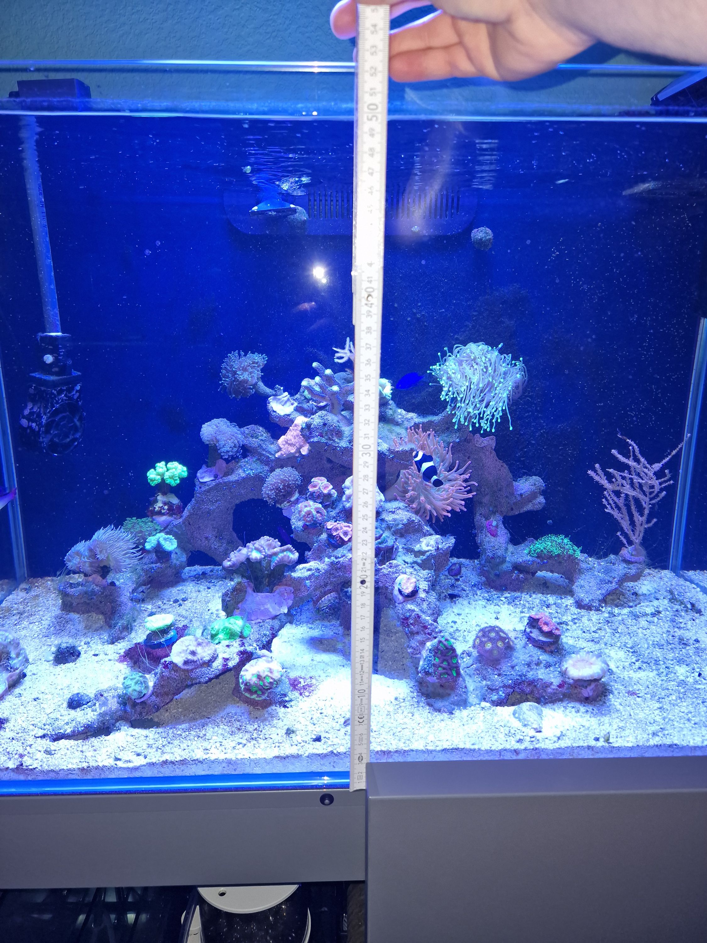

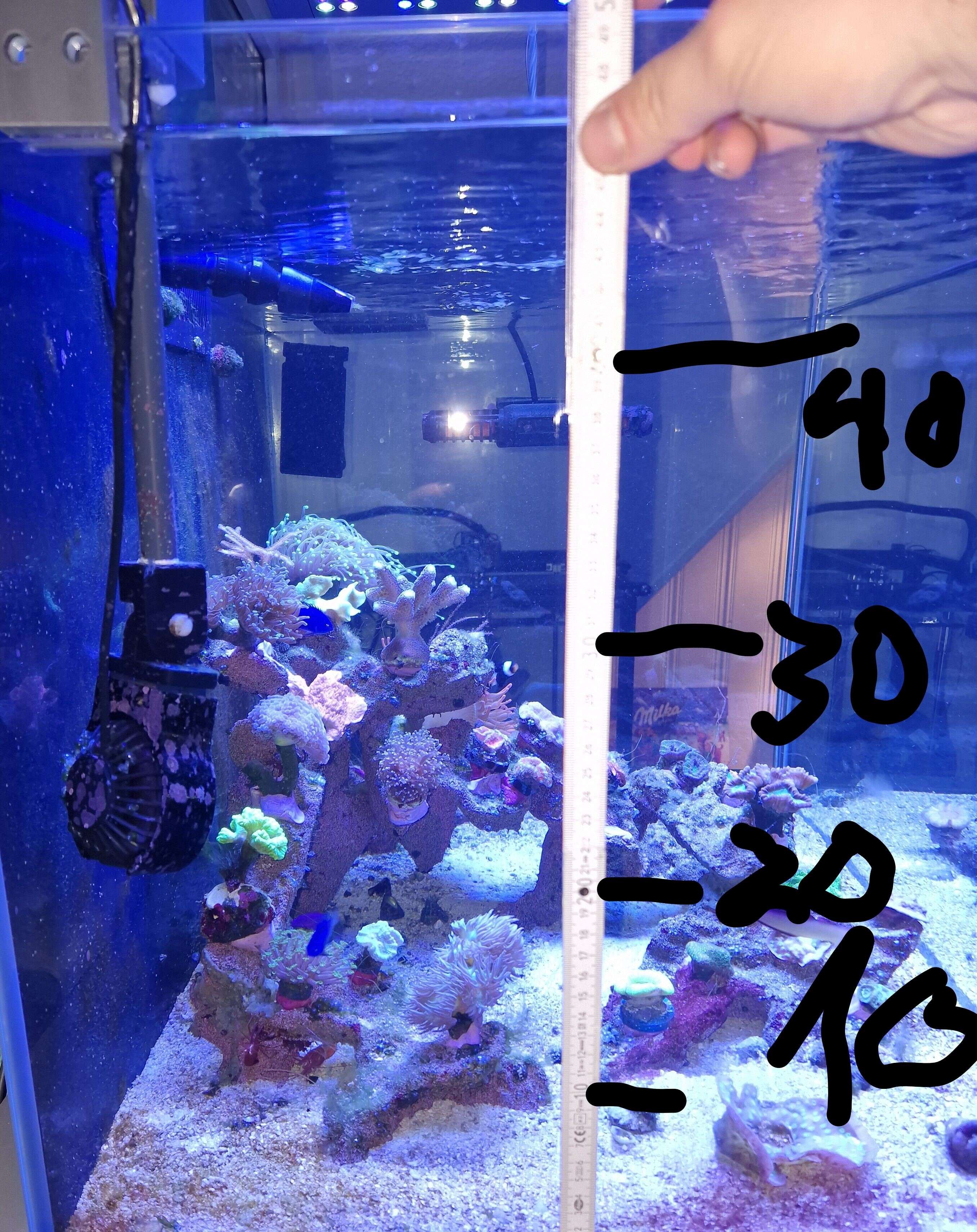

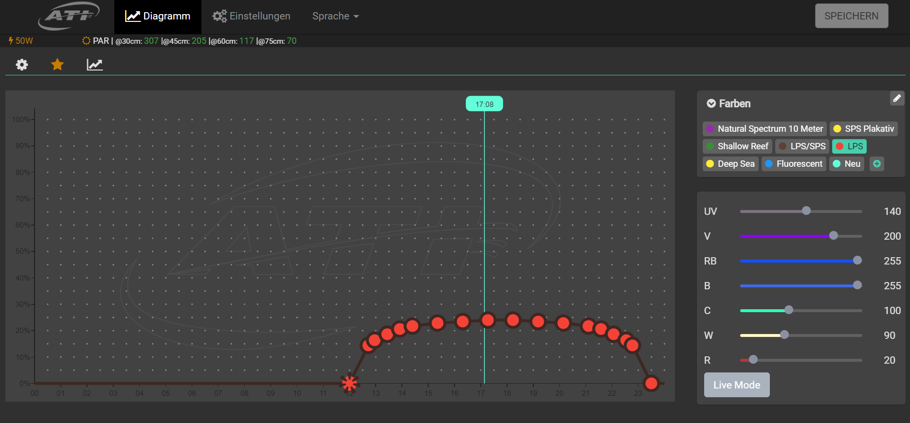

Zu meiner mittleren Straton Pro.
Ich habe nun nochmal ein Video gemacht : https://youtu.be/G9BdfC0xoAY : wo ich einmal mit und ohne Filter gearbeitet hab (letzes Video war nur mit FIlter)
auch die Einstellungen hab ich gescreent.
Die Kurve ist die von dir mit Maximal 24%.
Programm ist das LPS Program von ATI, ich hatte anfang das Shallow Reef von dir aber ganz ohne Blau Anteil wollte ich nicht.
Die Höhe von Wasseroberkante zur Straton liegt bei ~25cm
Den Rest vom Riff kann man hoffentlich auf den Bildern erkennen.

in der Analyse sind schon ein paar komische Werte, KH und Iod sind zu tief, aber Chrom ist komisch erhöht und auch Nickel und Molybdän deutlich, was nicht so zu einem normalen Spurenmetall Muster passt. Gute Frage, wo das her kommt, das kann ich so nicht sagen. Ich würde eher nicht mit zu viel Staubfutter arbeiten, weil Dir das auch Depots erzeugt, aber das ist natürlich Deine Entscheidung. Auf jeden Fall würde ich auch auf die Phosphatverfügbarkeit ein Auge haben. Aber KH und Iod sind wichtig und müssten auch auf jeden Fall passen, sonst kann das in der Summe doch schon auch mehr Probleme machen, als wenn Du ein Wert komisch wäre.
Zum Licht bzw. zu meinem shallow Spektrum, da ist genug Blau drin
Im kurzweiligen Bereich bin ich etwas konservativer und der Weißanteil ist eher wie der Name schon sagt für Flachwasserbiotope. Wenn Dir das zu hell ist, nimm einfach Weiß runter, aber nicht Blau und kurwelliges Licht hoch, vor allem wenn Dein Becken die Probleme hat, die es hat. Ich wäre da vorsichtiger, aber Du kannst basierend auf meinem Spektrum weiß etwas zurück nehmen, dass es Dir optisch passt. Aber dass da keine Blauanteile drin wären ist so nicht korrekt (Blau ist voll bei 255 und Royalblau ist auf 200).

Ansonsten hab ich noch ein Problem mit ALLEN meinen Fungias von Anfang an.
Tag 1 steht die Fungia TOP ab Tag 2 ist sie kurz vorm Tod egal wo ich sie platziere, warum auch immer, die Garnelen?
Hab sie seit dem in einer Schwimmschule.. aber so kanns ja auch nicht bleiben..
