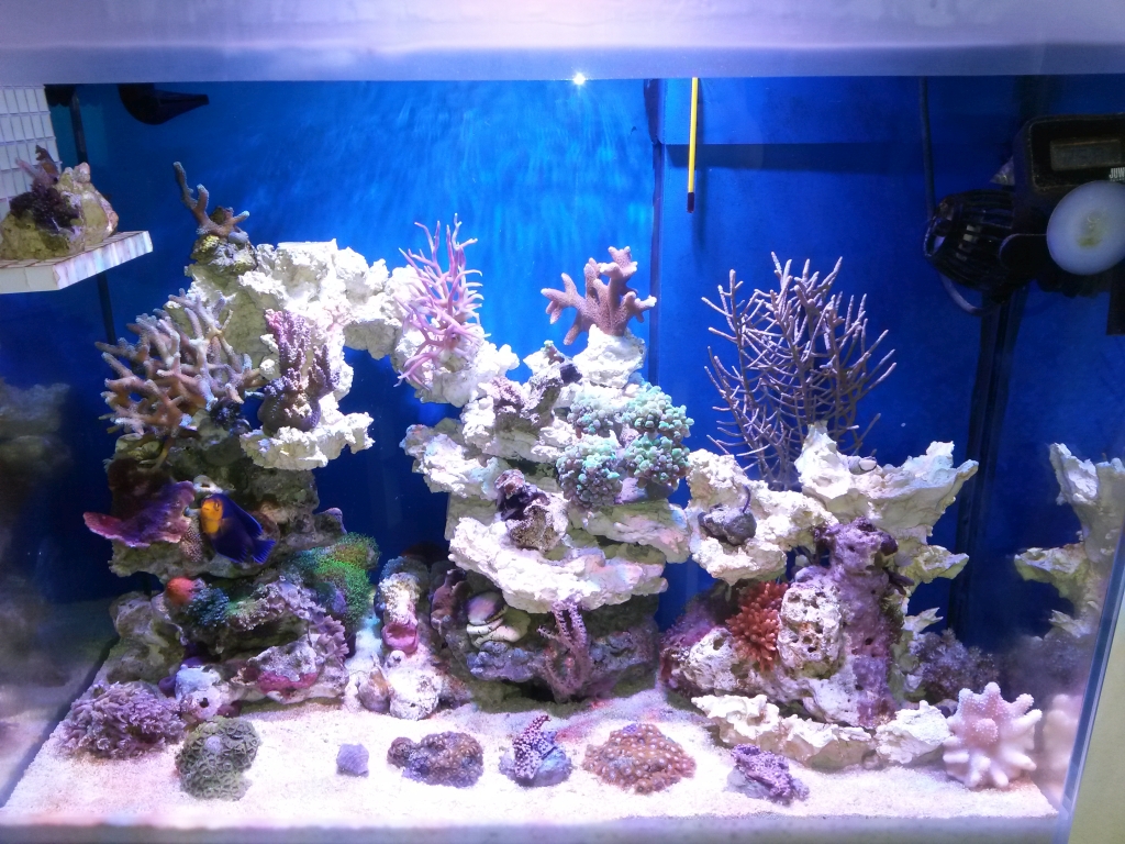

So ich denke das ist nun genug Text fürs erste. Anbei noch mein Anamnesebogen und 2 Bilder vom Becken.

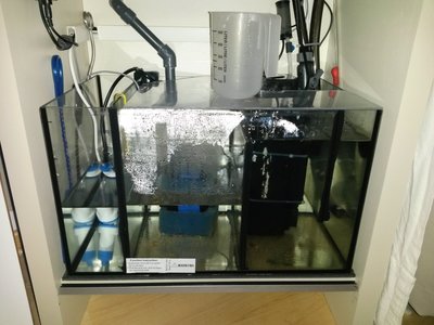

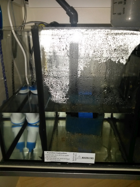

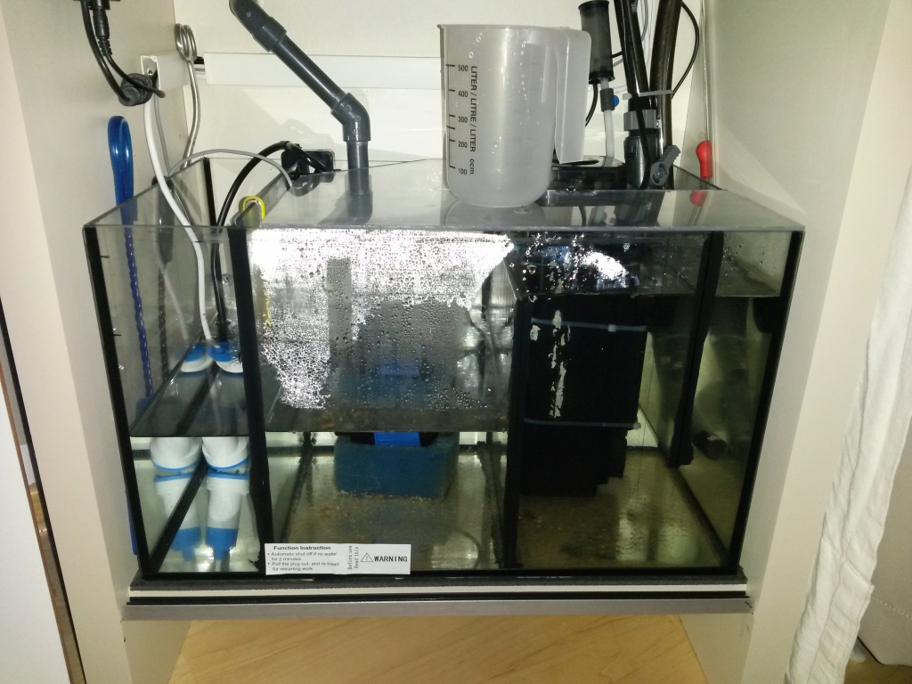

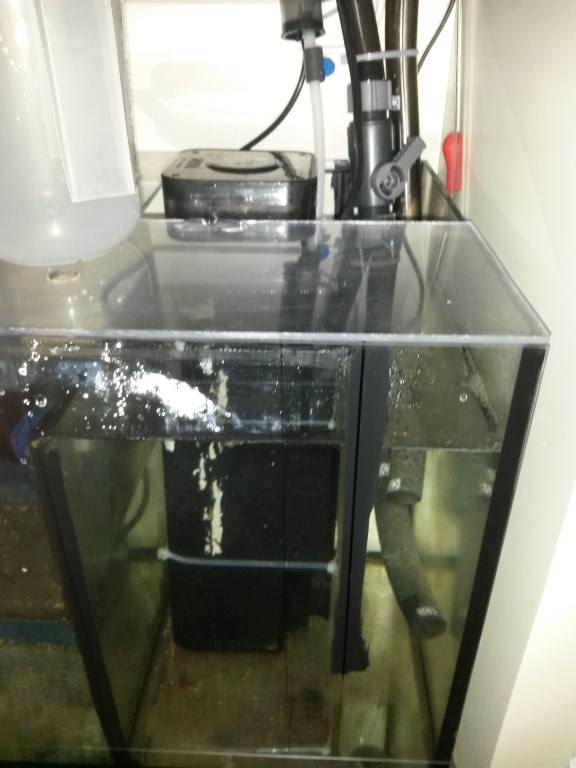

Guten Abend,
hier noch Fotos von meinem Technikbecken.
Sven
