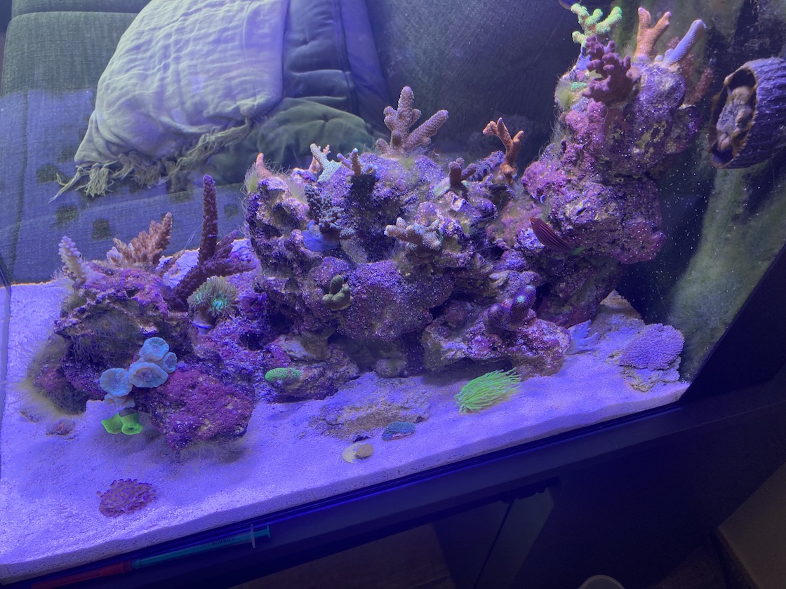

ich bin neu hier im Forum. Mein Name ist Daniel Lerch, ich wohne in 33378 Rheda-Wiedenbrück, bin 43 und betreibe seit Januar ein kleines Becken. Mein letztes Aquarium hatte ich im Jahr 2008 aufgelöst. Nun folgt wieder ein Neustart.
Es handelt sich um ein kleines 90 Liter Becken. Waterbox mini 25 peninsula.

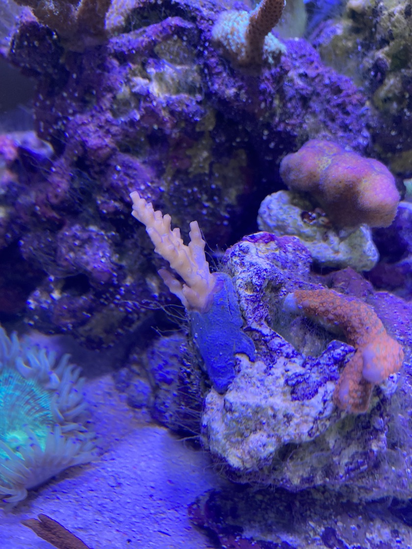

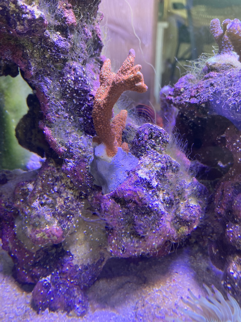

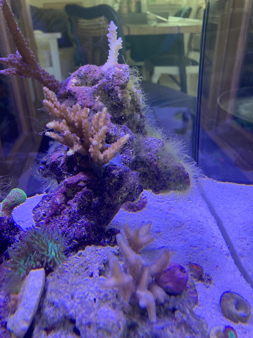

Mein Problem ist einfach gesagt, dass mir die Korallen absterben. Hab schon 3 Montiplatten und 4 SPS Ableger verloren. Weitere 2 SPS Korallen fangen an das Gewebe zu verlieren. Eine große rote Monti ist recht matt und verliert auch Gewebe.
Ich betreibe das Becken mit Oceamo Duo und halte die Werte recht stabil. Dichte bei 1,023 MG: 1300, Ca: 430-440, KH 7,0-7,5. Mein NO3 liegt immer kleiner 0,5 mg und Nitrit immer unter 0,003, PO4 kleiner 0,01.
Hab das auf eine Nährstofflimitierung geschoben. Angefangen ATI N/P zu dosieren, weil ich der Meinung war (auch laut anderen Foren) ich müsse die Nährstoffe in gute nachweisbare Bereiche bringen. Aber als ich bei ATI-P bei 6 mL am Tag war und mein PO4 kau angestiegen ist, war ich am verzweifeln und bin auf Sangokai gestoßen. Den Korallen ging es besser aber ich habe ne Fadenalgenexplosion bekommen, sowie Algen/Bakterienblüte so dass ich eine UVC Anlage installieren mußte und das ATI N/P wieder runtergefahren hab!
Seit einer Woche Dosiere ich jetzt das Sangokai Nano 1 u. 2 sowie die letzten drei Tage je 0,8 mL NP, weil die Korallen deutlich matter wurden und bei zwei Ablegern, wo schon Fussscheiben ausgebildet waren, Gewebe verloren geht. Sehe nach drei Tagen aber keinen Unterschied. Werde jetzt noch 3 Tage das P Complex dosieren um zu sehen ob es hier eine Reaktion gibt.
Ich glaube aber, dass mein größtes Problem die Beleuchtung ist. Alle Korallen, vor allem die LPS haben nach zwei Tagen in meinem Becken zicken gemacht und 2-3 Wochen gebraucht um halbwegs wieder sich zu öffnen.
Ich nutze eine Radion 15 G5 pro mit Diffusor (diesen aber erst seit 3 Wochen).
Beleuchtung 12 Std.
Einstellung:
UV - 70%
Violett: 100%
Royal: 100%
Blau: 100%
Grün: 0%
Rot:5%
Warmweiß: 30%
Kaltes Weiß: 70%
Die Intensität liegt bei anfangs 50 und jetzt 80%. Die LED hängt mittig in etwa 20 cm über der WO.
Weiteres habe ich im Anamnesebogen hinterlegt.

Also mit dem Licht liegst du glaube ich schon mal komplett richtig. Alter Schwede..... darf ich fragen wie du auf diese Einstellung gekommen bist?
Du beleuchtest leider ziemlich aggressiv. Zwar hübsch fürs Auge, aber nicht gut für die Korallen.
Ich würde das Licht erstmal folgendermaßen einstellen:
UV: 0
Violett: 20
Blau: 100
Weiss: 100
Royalblau: 80
Grün: 10
Rot: 10
Insgesamt würde ich erstmal 11 Stunden beleuchten. 3 Stunden hoch auf 60 %, 5 Stunden halten, 3 Stunden runter auf 0. Fertig. Keine Blaulicht oder Mondphasen. Man kann natürlich auch eine schöne Kurve draus machen.
Dein Jod ist leider viel zu niedrig. Das solltest du unbedingt auf 0,07 anheben. Hierzu empfehle ich dir das Sangokai IF.
Ich würde bei der Versorgung auch nicht 2 Systeme mischen, ehrlich gesagt.
Welchen Besatz hast du? Deine Nährstoffe sind wie du bereits gesagt hast sehr niedrig. In Kombi mit dem aggresiven Licht und dem Jod verwundert mich es nicht, dass Korallen eingehen.

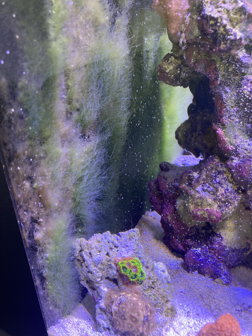

Du hast leider ein leichtes Fadenalgenproblem. Was für eine Reinigungscrew besitzt du?
Stell bitte den Abschäumer sehr trocken ein.
Ein gutes Futter grad für kleinere Fische und eine gute Phosphatquelle sind Lopstereier.

Reinigungscrew: 4 Einsiedler, zwei Turboschneken, 4 Bodenschneken
Hab mir das Becken wohl überdüngt und nun ziehen die Algen die Nährstoffe und Spuris.

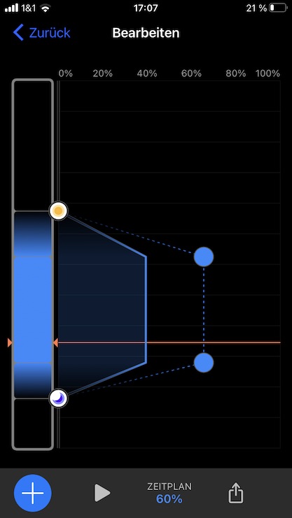

Eine Frage zu dem Licht, du schreibst 60 %. Wenn ich das einstelle, dann steigt die Kurve effektiv auf etwas über 40%. Wenn ich das Bild richtig interpretiere. Oder soll die Kurve bei etwa 60% ankommen? Kommt mir etwas wenig vor. Demnächst bekomme ich ein PAR Messgerät geliehen. Vllt. helfen die Messwerte weiter.

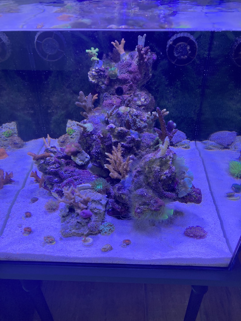

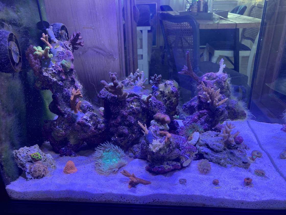

So, ich habe mich für einen "Neustart" entschieden! Am Anfang gefiel mir der Steinhaufen den ich im Becken habe...aber je mehr ich mich mit der Materie befasse, desto häßlicher und vor allem unpraktischer finde ich es...also Keramik Riffelte sind bestellt. aus einem 30cm und 3x20 cm Riffelten wird ein neuer Aufbau gemacht.
Meine Frage ist, soll ich einen Teil des "alten" Wasser mit nehmen?
Mein Plan wäre kommende Woche wie folgt vorzugehen:
- Becken Leer räumen, alles in Behältern zwischenlagern
- dann das Aqua reinigen, Fadenalgen von der Rückwand entfernen
- Riffaufbau (neue Äste, die vorher verklebt wurden) einbringen
- neuen Bodengrund ? oder einen Teil des alten mit einbringen, wegen der ganzen kleinen Tierchen? oder nehme ich mit Platanen wieder mit rein? Wobei ih befürchte, dass ich meine Planarien auch so nicht los werde. Werde aber alle Korallen vor dem einsetzen einmal Diven - oder ist das unnötiger Stress?
- dann 20 Liter AM Meerwasser
- 30 liter frisch angesetztes mit FM Salz
- und die restlichen 25-30 Liter dann vom alten Wasser? Kann ich das so machen?
Oder würdet ihr alles neu ansetzen und nach Möglichkeit die Korallen 2-3 Tage in dem Ikea 40 Liter Bottich stehen lassen, mit Heizung, pumpe, abschäumer und licht (reduziert) ?
Dann erst alles umsetzen?
Und dann Sangokai mit NP und P erst wieder starten?
Bitte um konstruktives Feedback.
