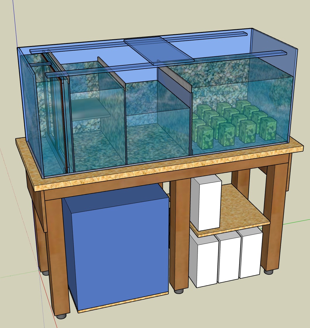

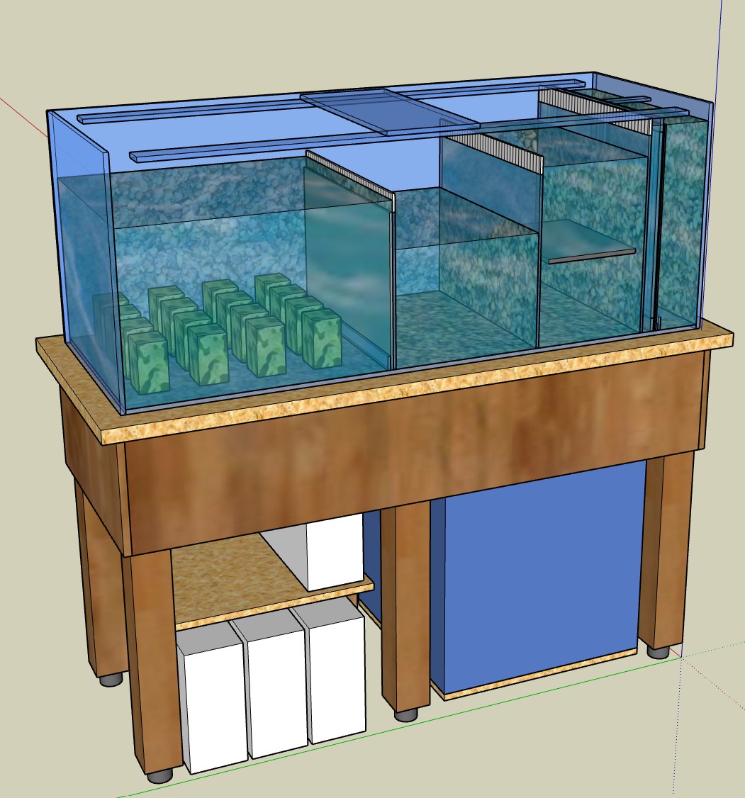

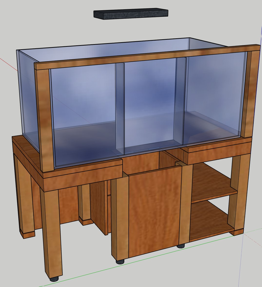

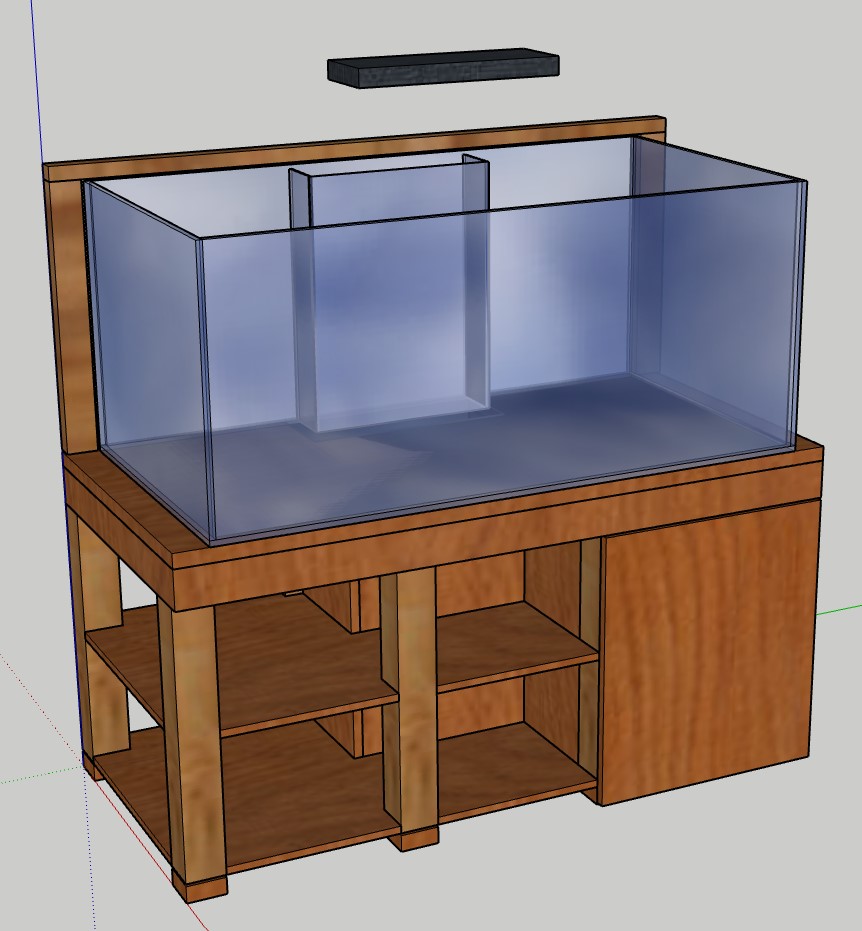

Im Anhang die Entwürfe für das Becken + Technikbecken
Bedanke mich gleich im Voraus bei euch !

Anbei das letzte Bild von Technikbecken Rückseite 8-)
Irgendwie sind die Bilder in falscher Reihenfolge :roll:

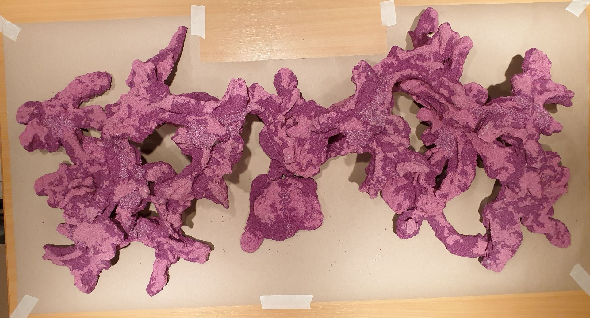

Anbei auch der erste Entwurf des Riffaufbaus :D

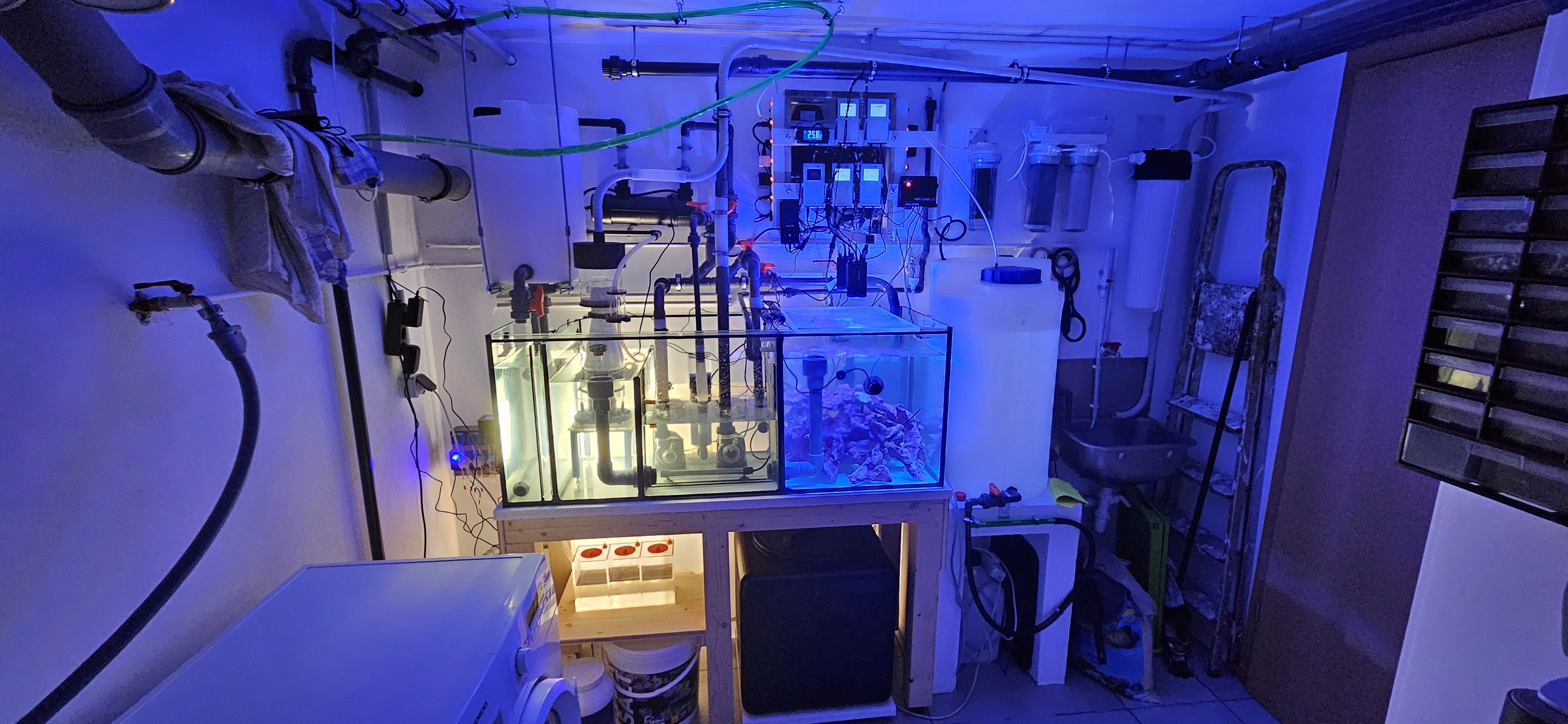

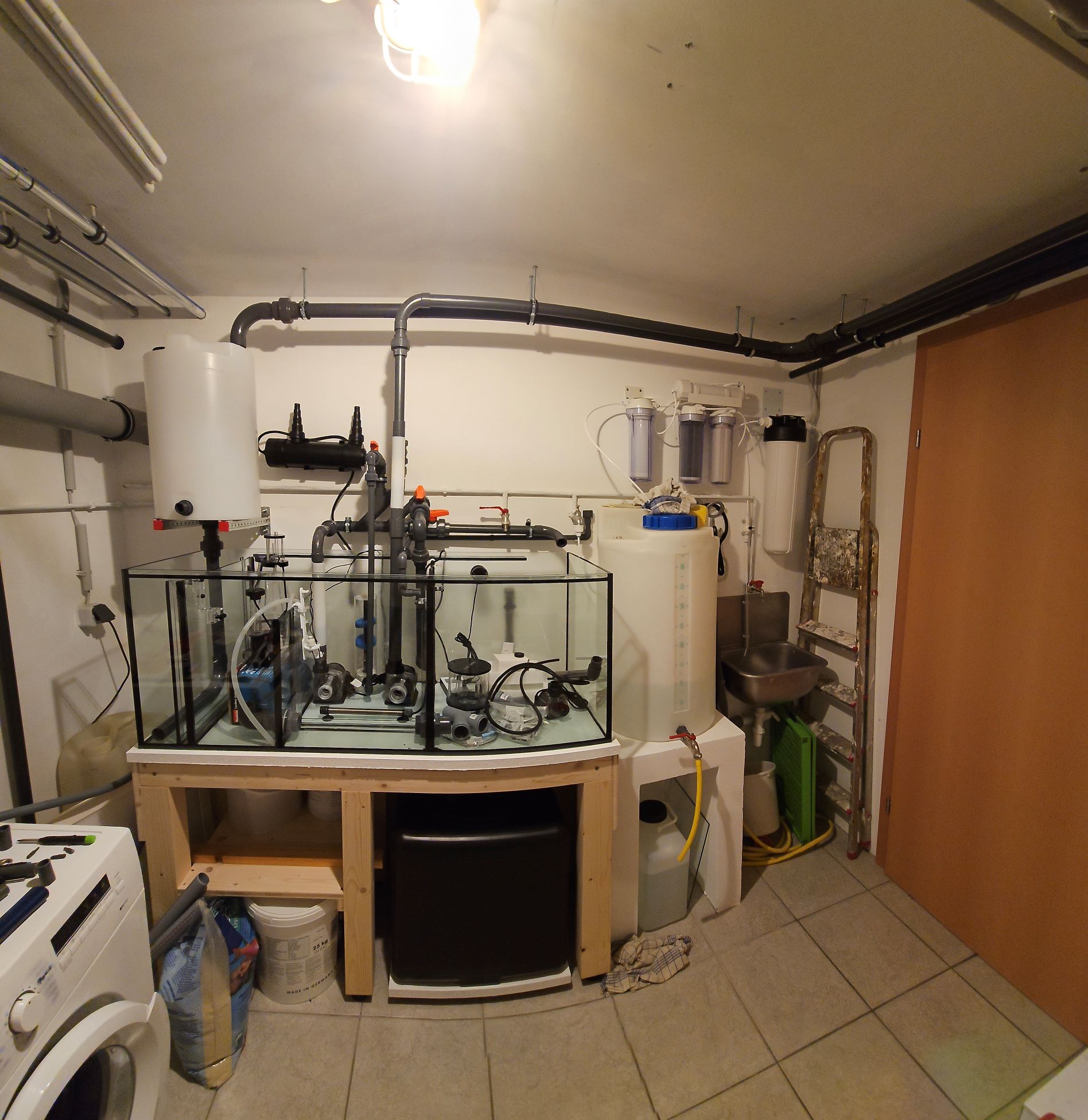

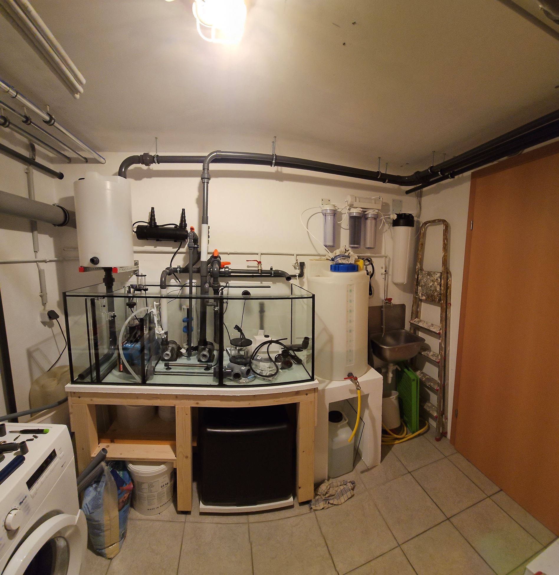

Mein damaliger, extremer Zeitmangel und auch die Unzuverlässigkeit meines Tischlers hat das Projekt doch sehr nach hinten geworfen, aber
nun sehe ich ein Licht am Ende des Tunnels.

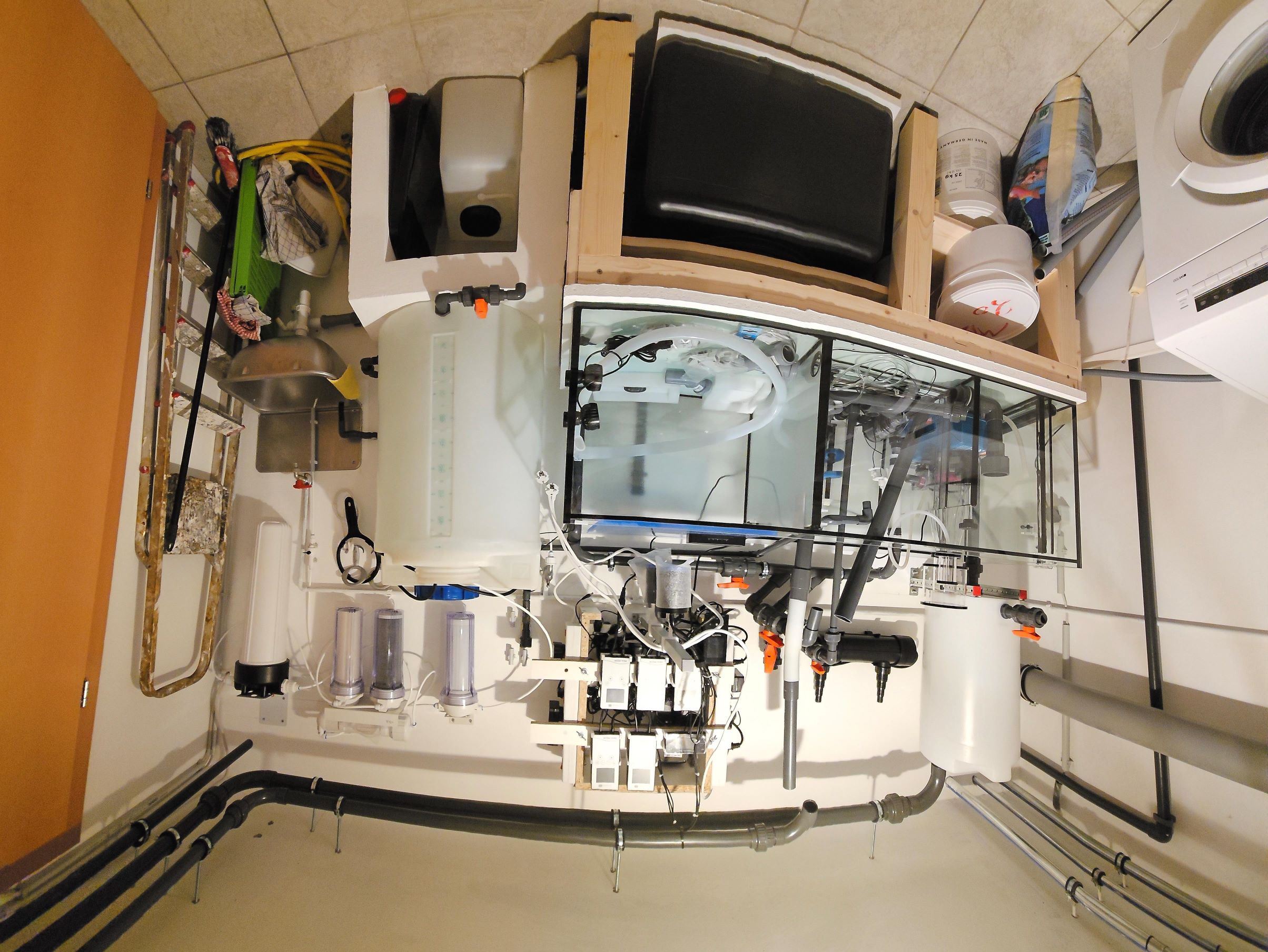

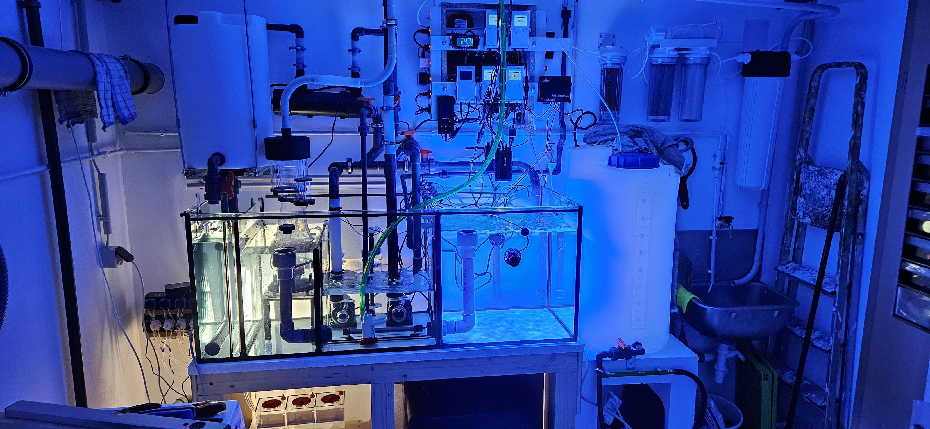

Das Technikbecken ist schon im Probebetrieb, muss aber erst nach oben ins Hauptbecken fertig verrohrt und geklebt werden.
Sieht zwar ziemlich irre aus, ist aber funktionell doch eher einfach gehalten.
Abgetrennt per Doppelscheibe (mit Folien dazwischen) vom Technikbecken rechts ist das Ableger-/Quarantänebecken über dem 2x Kessil A160 hängen.
Umkehrosmose im rechten oberen Teil an der Wand ist eine einfache 190L von Aqua Medic.
Rechts daneben der 4L Mischbettharzfilter von Arka und ganz links am Ende eine kleine, durchsichtige Patrone mit Indikatorharz.
Der runde, weiße 100L Tank ist für das Osmosewasser und auch Nachfülltank der ATO.
Unter dem Technikbecken ein weiterer, schwarzer, eckiger, rollbarer 100L Tank mit dem ich das Meerwasser herstelle.
Am grünen Eheim-Schlauch hängt eine Kanisterpumpe, mit der ich entweder das Meerwasser in das Becken, oder vom Becken heraus
direkt in den Kanal pumpen kann (easy Wasserwechsel).

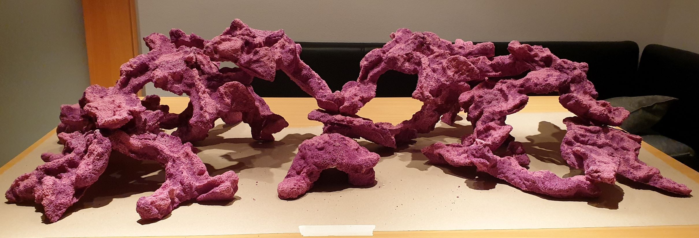

Das Riff (Eporeef) habe ich mit PVC-Rundstäben und Sand/Superkleber so erstellt, dass jeder einzelne Stein nur aufgesteckt ist und
jederzeit herausgenommen werden kann.
Über dem Becken ein Eigenbaureflektor in dem 2x Kessil AP9X ihren Dienst verrichten.
Ich lasse mal die Bilder wirken und erkläre dann alles nochmal separat, wenn`s dann läuft.

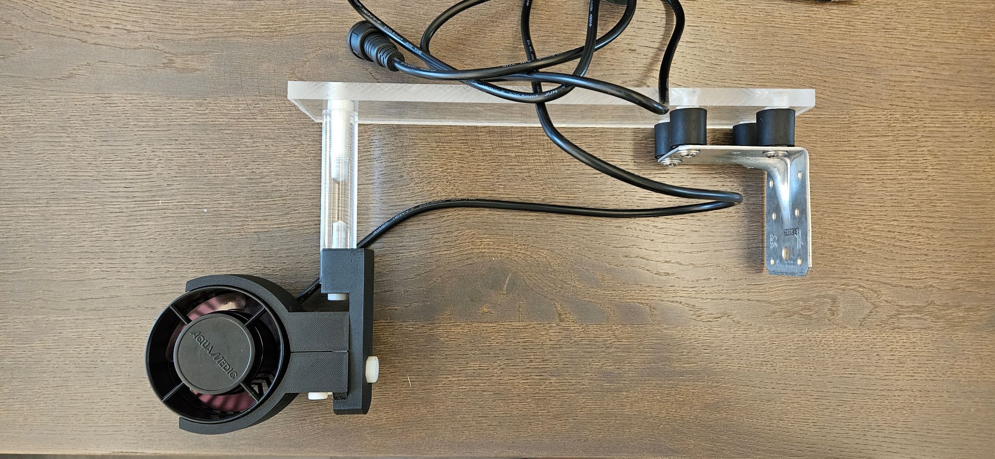

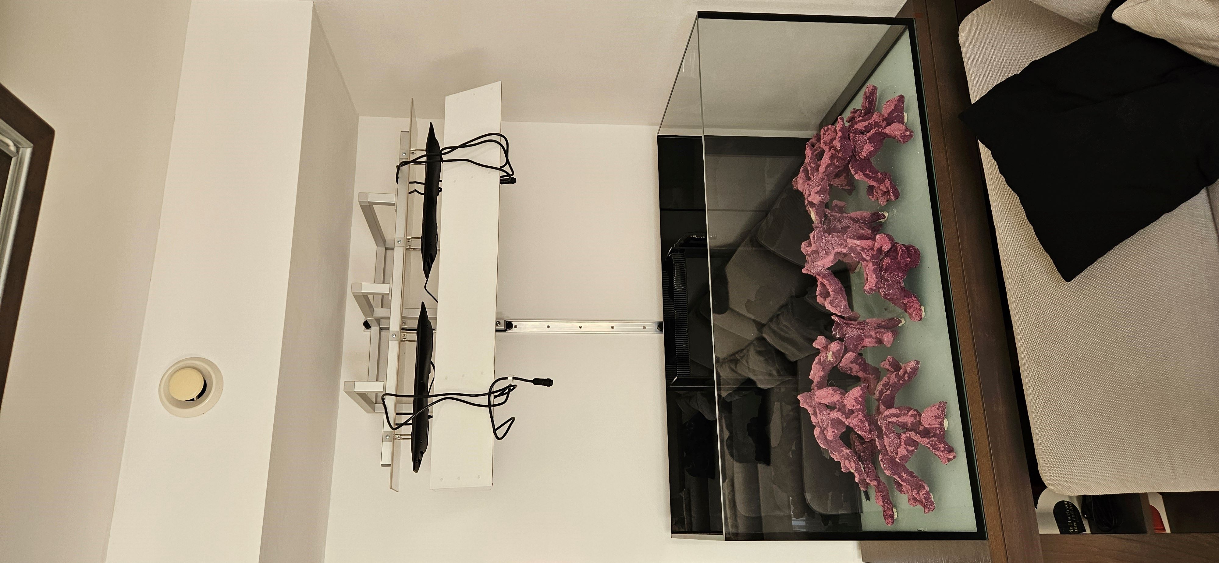

Noch ein paar Bilder vom Hauptbecken und meinem selbst gebauten Pumpenhalter (Konsole ist an der Wand
und der Acrylteil mit 3D-gedrucktem Pumpenhalter ist im Wasser.

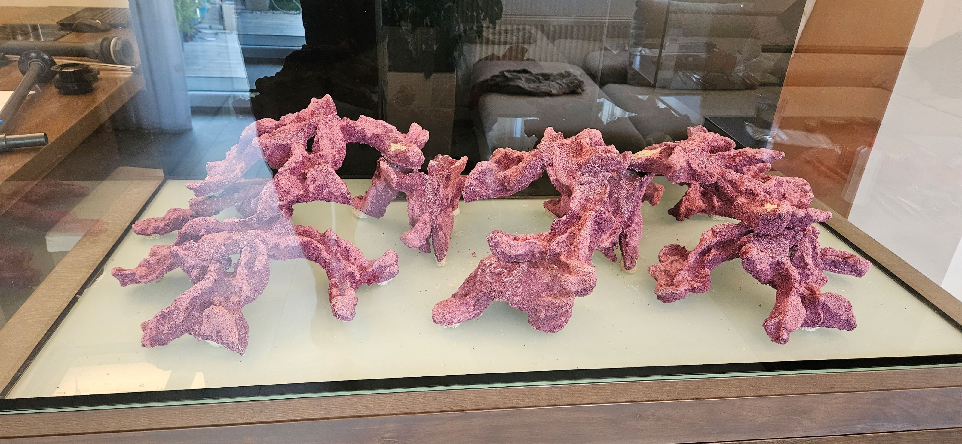

So sieht der aktuelle Zwischenstand aus.
Eporeef ist im Ablegerbecken und dümpelt im Meerwasser vor sich hin.
Beleuchtung der beiden Kessil A160 ist nur auf 1% mit 50/50 Blue/White (damit ich was sehe).
