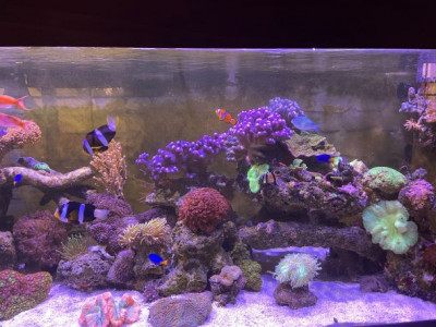

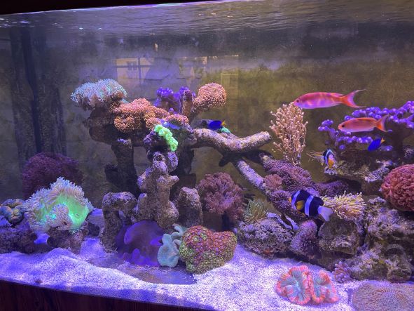

wir möchten unser Becken mal vorstellen, haben gerade den Anamnese-Bogen ausgefüllt. Wir haben Probleme mit Nitrat und Phosphat. Die Korallen sind sehr blass. Wahrscheinlich zu wenig Korallen?? Wir versuchen den Nitrat mit dem Bio-Pellet-Filter in den Griff zu bekommen. Der läuft jetzt seit 28.11.21. Sind wegen dem Nitrat die Korallen so blass? Wir hoffen auf eure Unterstützung. Im Anhang paar Fotos und Anamnesebogen.

Hi. Hast Du mal ne Analyse zur Hand. Nitrat macht eher die Korallen braun

Kann es sein, das deine Rückwand eine Müllhalde ist?
Das wäre die Erklärung für deinen #höchstennitratwertdenichjegesehenhabe
WOW, was für ein Nitratwert.
Kh würde ich nicht unter 7 fallen lassen.
Ansonsten siehts ja nichts so schlecht aus und deine LPS scheinen ja auch schön offen zu sein.

Wie meinst das mit der Müllhalde? Die Algen da dran? Die frisst der Seeigel. Sollte der Belag an der Rückwand abgekratztes werden?

Ne ich könnte mir vorstellen das dort sehr viel Ablagerungen hinter sind. Alleine wenn ich mir mein Technikbecken nach 2Wochen anschaue wird mir schlecht. Hast die Möglichkeit da hinter zu schauen? Ist dann quasi wie ein Komposthaufen nur fürs Aqua. Ist aber nur ne Idee und muss nicht

Da hinter ist alles sauber, am Samstag wurde erst komplett der Bodengrund getauscht, abgesaugt und sauber gemacht, wie gesagt hinter dem Riff, komme ich auch gut ran. Ich hab jetzt die Clari Sea SK5000 Gen3 bestellt, vielleicht hilft das auch.
Re: unser Becken DanyAquaMarin
Hast du mal dein Osmosewasser daheim auf Stickstoff geprüft? Falls nicht, bitte machen. Frisches Osmosewasser, aufsalzen, testen. Auf no2 und no3 bitte
