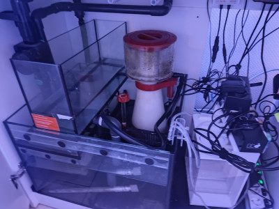

Hier ein aktuelles Bild des Beckens/Technikschrank:
Anamnesebogen:
(353.95 KiB) 498-mal heruntergeladen

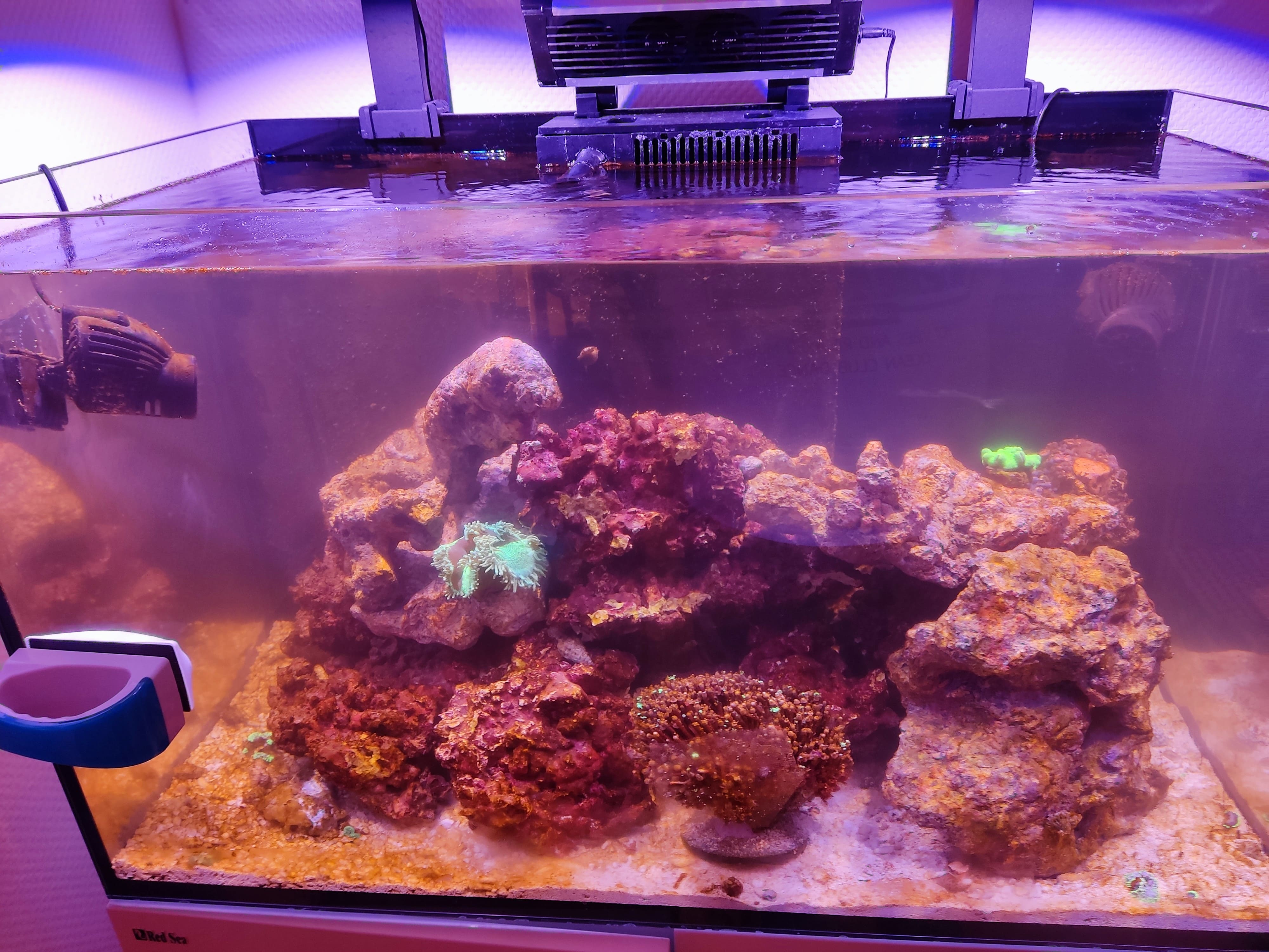

Momentan machen mir neben dem Algenproblem vor allem die Orgelkoralle Sorgen da diese immer weiter von Algen befallen wird , ich versuche immer wieder sie etwas freizuwedeln.

Nachtrag noch: Wir waren über Sylvester einige Tage nicht da und danach sah das Becken auch schonmal ziemlich böse aus (veralgt).
Wir haben es dann versucht bestmöglich zu "reinigen" und haben wir einige Wasserwechsel durchgeführt (4 x a 18l) , da bei den Messungen auch kein phosphat oder nitrat mehr nachweisbar war hatte ich zus. wieder die sangokai basic produkt hinzugegeben.
Anschließend schien sich (vom optischen) das Becken zu erholen. z.B. die Korallen öffnete jeden Tag immer mehr ihre Polypen.
Von der Nacht auf Do auf Fr ist die Situation dann irgendwie gekippt und es entwickelt sich wieder in die andere Richtung.
VG,
Sebastian

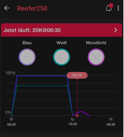

ich betreibe die RedSea LEDs (2 x LED 90) mit den von Hersteller in der App vorgegebenen (vorgeschlagenen) Einstellung.
Diese erlaubt das "Blaue Licht" und das "Weiße Licht" festzulegen in %.
Aktuell läuft das Programm "20k" welches besagt:
Blau wird von 08:30 - 09:30 von 0% auf 100% hochgefahren und von 18:30 bis 19:30 von 100% auf 0% gesetzt.
Weiß wird von 08:30 - 09:30 von 0% auf 75% hochgefahren und von 18:30 bis 19:30 von 75% auf 0% gesetzt.
Mondlicht brennt von 19:30 - 22:30 wobei es von 19:30 - 20:45 auf 10% hochfährt und ab 21:15 wieder anfängt die Leistung
abzusenken
Ob das eine Blauphase ist kann ich nicht beurteilen.

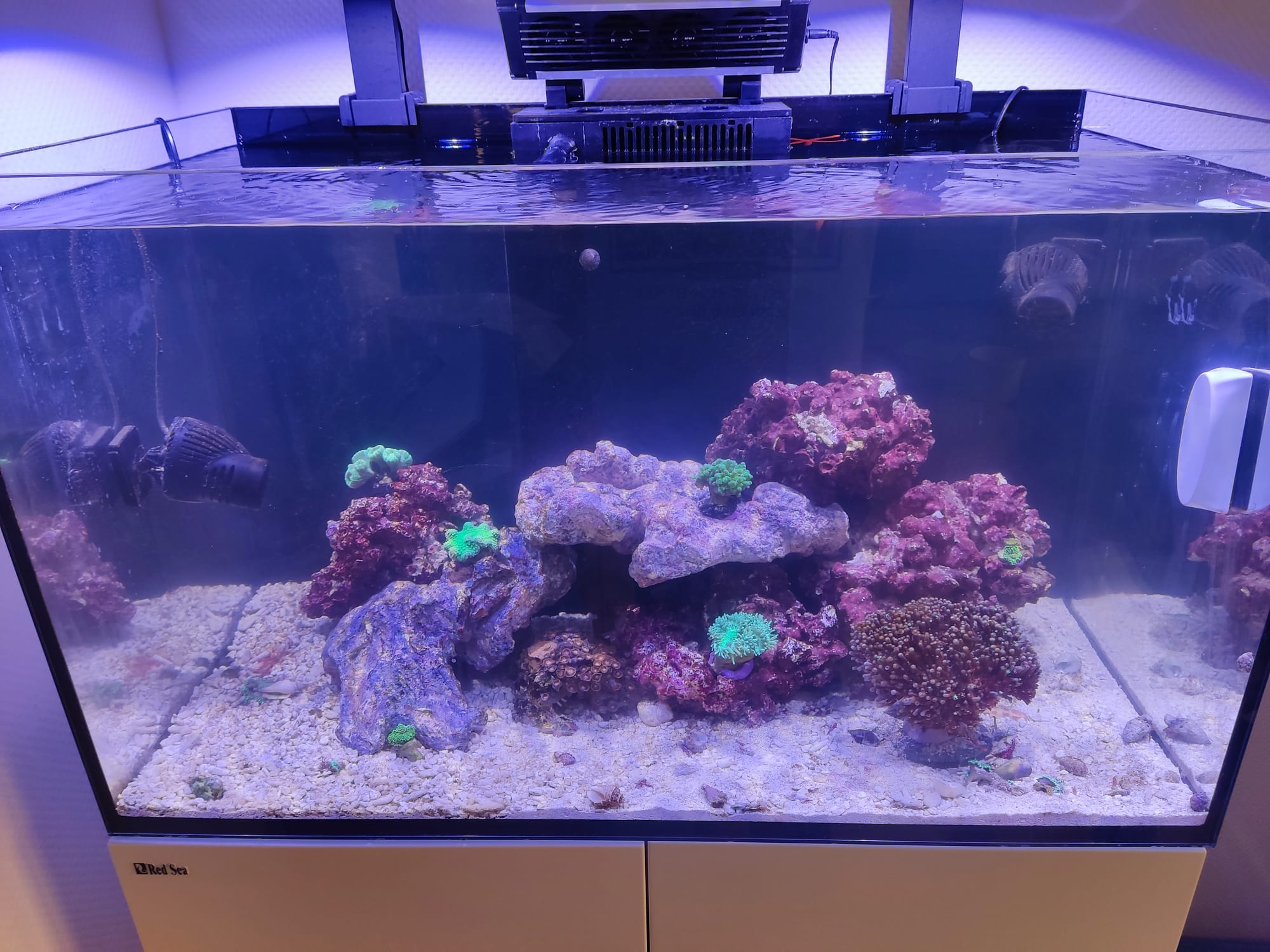

Aktuelles Update , nach dem wir gestern Nachschub (Invertebrate, Caulastrea , Euphyllia, 2 kl. Ricordia, Seestern) bekommen haben.
Riff hatten wir etwas verkleinert.
Dabei sind dank des Scharfen Auge meines sohnes uns auch überall Glasrosen aufgefallen, insbesondere die Orgelkoralle scheint ihnen zu Gefallen.
Haben jetzt mal mit aiptasia-x gehandelt.
aktuelle werte von gestern:
Po4 RedSea Pro
NO3 mit Red Sea Marine Care
Jod Test mit RedSea Pro
KH Salifert
Mg Salifert
Ca Salifert
Grundsätzlich scheinen aktuell die Algen-Probleme deutlich weniger geworden zu sein , ich bin mal gespannt.
