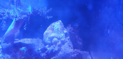

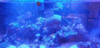

wieso der Livesand? Wir haben eine Grundel, die alles immer wieder siebt. Haben heute WW (90l) gemacht, hoffentlich sind die Werte morgen etwas besser und den Korallen geht es besser.
ich habe mal Fotos und die Analyse vom Osmosewasser angehängt.
