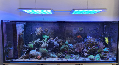

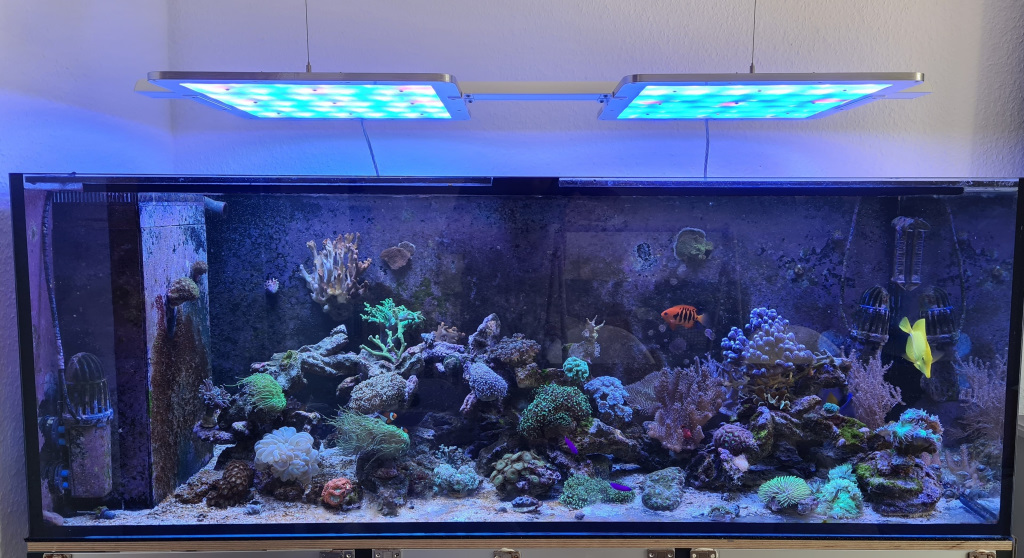

Becken
Becken

was mir an dem Bild Deines Beckens aufgefallen ist, ist die Platzierung der Strömungspumpen. Die Linke Stream 3 scheint mir ziemlich auf die Vorderscheibe zu blasen. Die Pumpe rechts hinten kann ich nicht richtig einschätzen. Sollte das eine Ringströmung sein?
Wenn ja, dann entsteht in der Mitte eine tote Zone.

Ich nehmen deine Einwand mit der Strömung mal mit.
Eigentlich sollten sich die Strömung kreuzen und in der Mitte des Becken verwirbeln.
