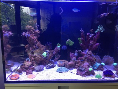

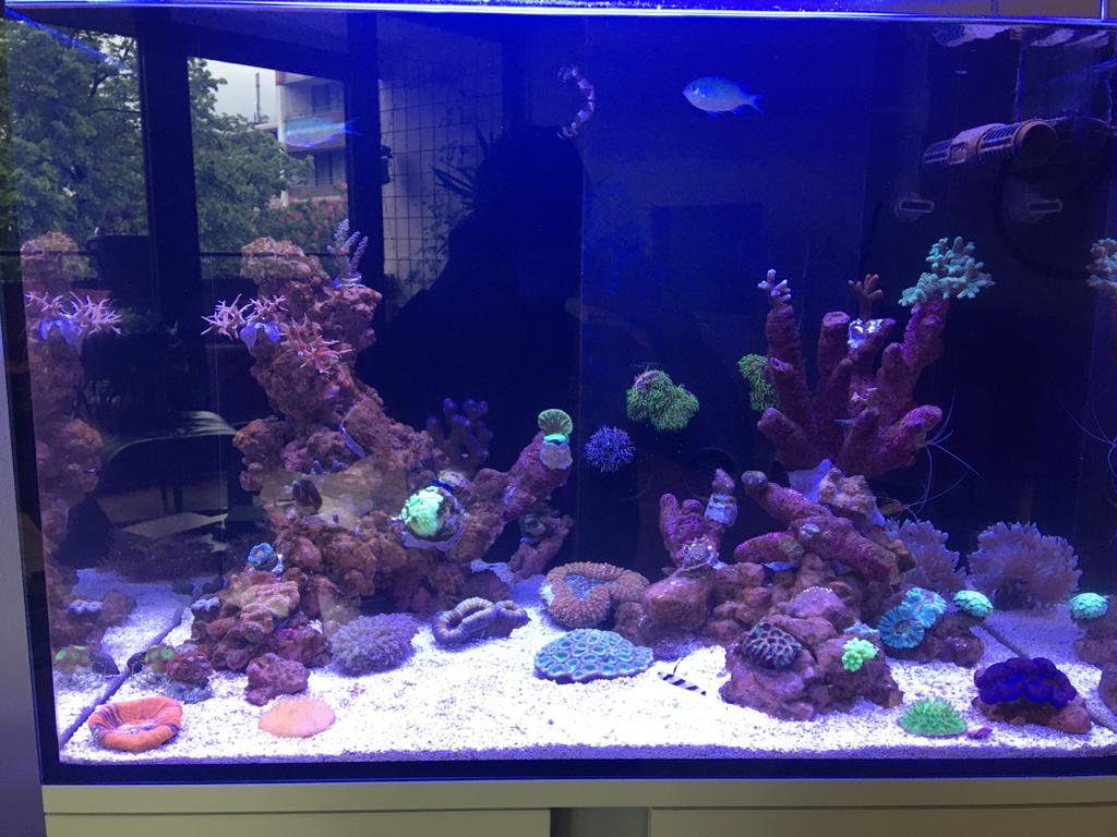

ich würde complex und complete einstellen wenn die Korallen keine Mangelsymtome zeigen. Evtl. 2x die Woche 1ml auf 100l als Erhaltungsdosierung. Dann den KH langsam zwischen 7 und 8 bringen, dann sollte auch auch das Calcium fallen. Wenn die Nährstoffe zu gering werden, den Besatz erhöhen und ggf. noch mit nen Staubfutter oder Granulatfutter die Korallen direkt füttern. Auf dem Bildern schaut es schon sehr gut aus

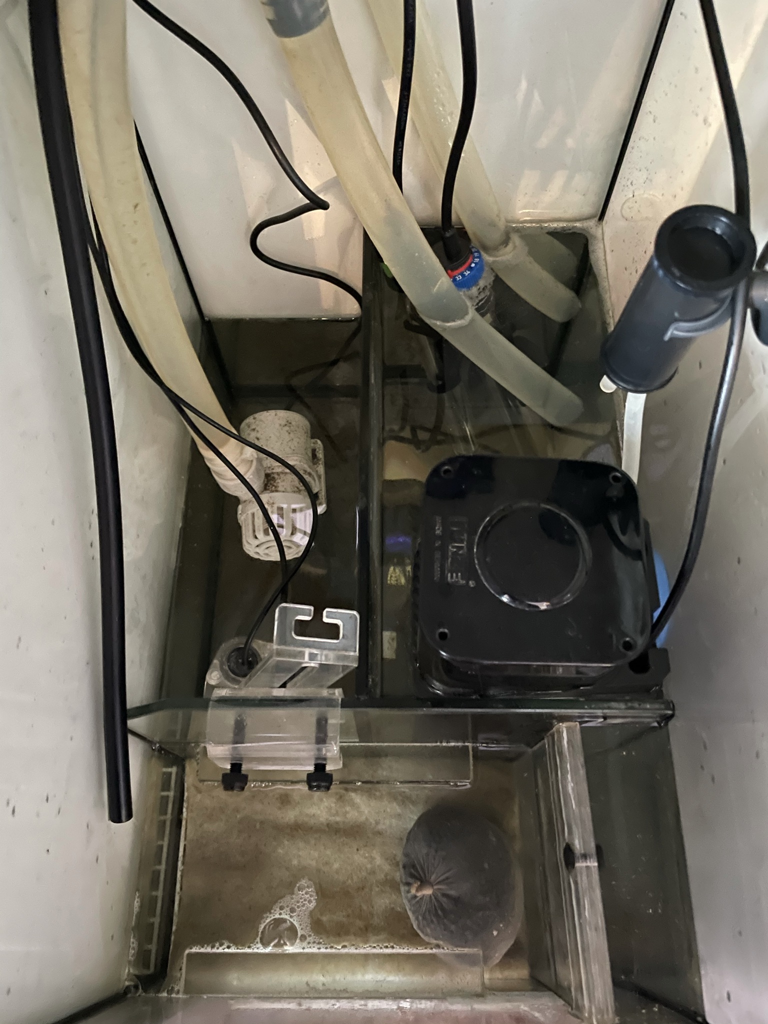

Die Kohle bitte wenn möglich in einen wirbelbettfilter packen. In einem Sack bringt die nicht viel.
