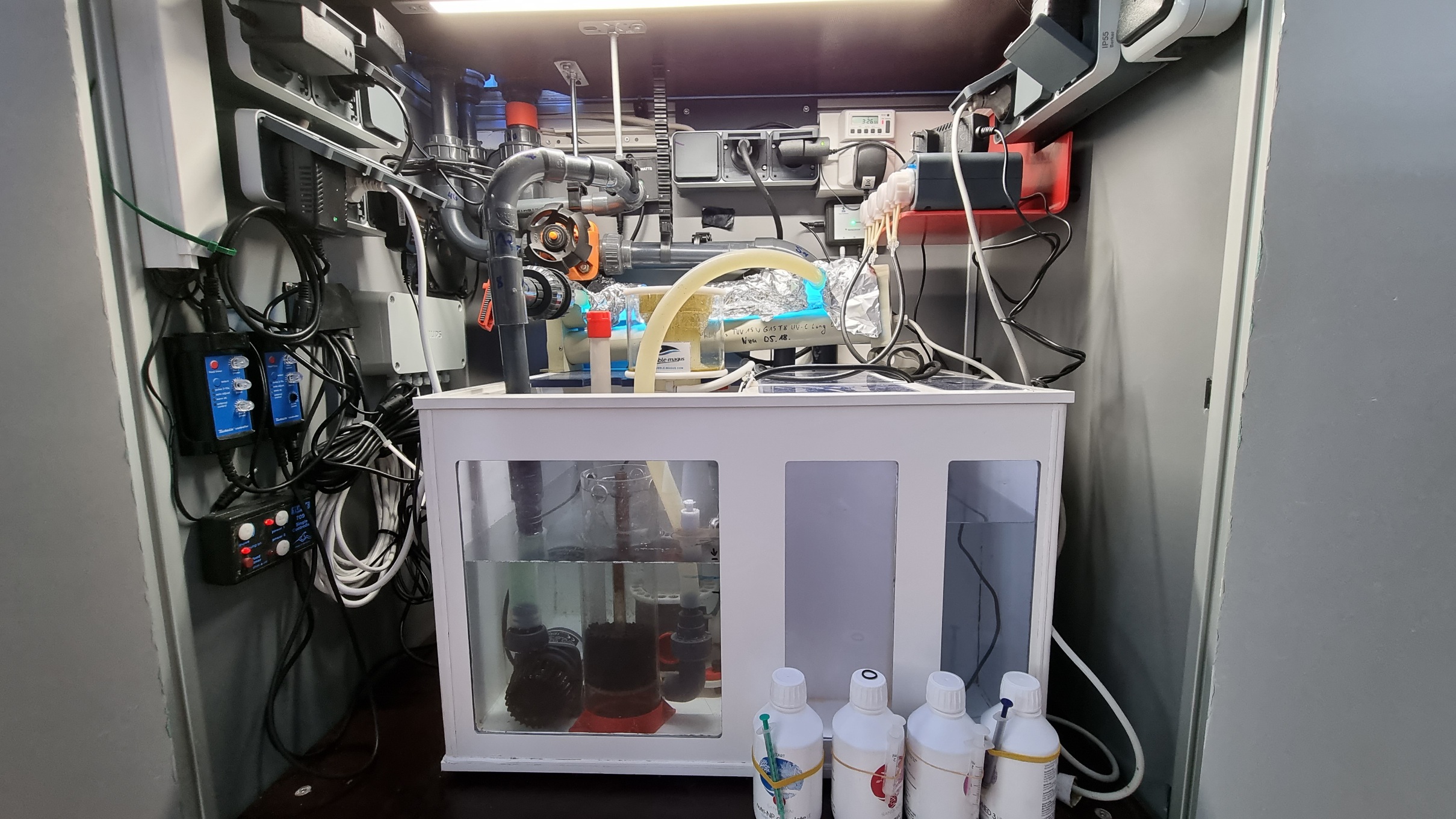

Technikbecken habe ich aus Kunstoff selber geschweißt. Das Wasser wird über eine Filtersocke zum Abschäumer geleitet. Im Technikbecken läuft auch der Kohlefilter den ich auch selbst gebaut habe. Ich werde mal ein Foto von dem Technikbecken machen. Zurück läuft das Wasser per Jebao DCP absolut lautlos. Dort ist auch eine Bypass-Möglichkeit für die Uv-Lampe nebst Kohlefilter. Für den zukünftigen Verbrauch an Ca und Na steht eine Dosierpumpe bereit. Das ist momentan allerdings noch gering. Ich denke das wird Anfang nächster Woche laufen. Erst müssen noch mehr Korallen rein. Leider sind mir durch den schnellen Abbau durch den Wasserschaden viele Tiere verstorben. Momentan fehlt durch den Neubeginn die Kohle in schöne Ableger zu investieren.

Hi Gweny,
danke für die Info. Ich werde mal schauen. Ich habe ein Bild vom Technikbecken gemacht. Sieht voll aus aber passt schon. Heute Wasserwerte gemessen. Po4 hatte keinen Farbumschlag. Nitrat ist auf 10 mg hoch. Ich habe Nutri P dosiert zur Sicherheit. Morgen ist Wasserwechseltag. Die Dinos nehmen zu. Aber nur auf dem Gestein. Die Fische finden es toll. Alle sind am Knabbern.
Grüße Thomas
Re: Neuanfang
Pass auf, dass du dir mit dem Wasserwechsel das Po4 nicht noch weiter runter ziehst. Würde nach dem Wasserwechsel auf jeden Fall eine Dosis Complex geben mit 1 ml/100 l.
